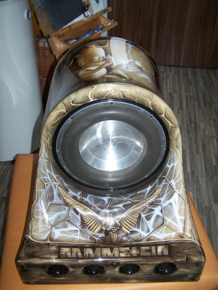

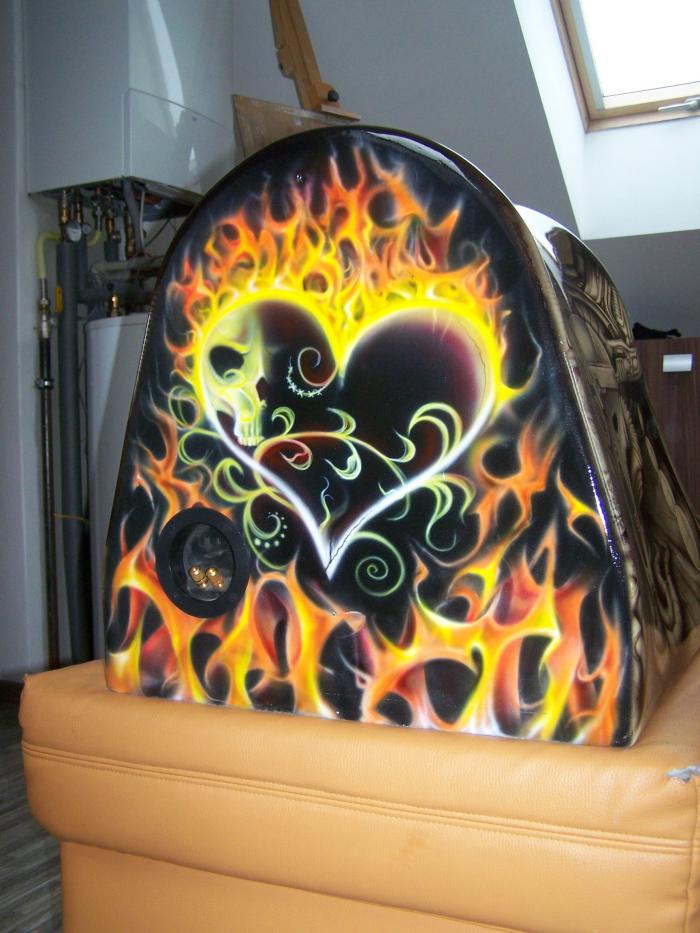

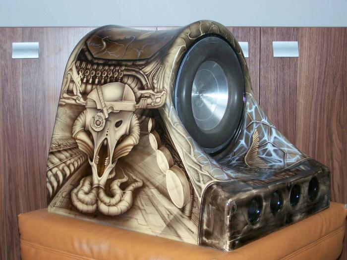

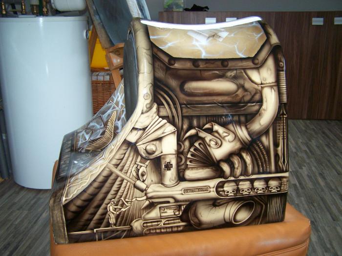

Tuhle bedničku mám doma už roky, loni jsem se rozhoupal a postříkal ji. Je to na 30 cm basák, MDF a laminát.

Bedna pěkná, což o to, ale spíš napiš objem bedny a rozměry nátrubků.
25.01.2014, 17:00 |
saimon
| Upraveno: 2014-01-25 17:01:57
Základová deska 60x51, výška 53 cm, průměr nátrubků 5 cm, délka nátrubků 43 cm, objem zhruba 80L.
