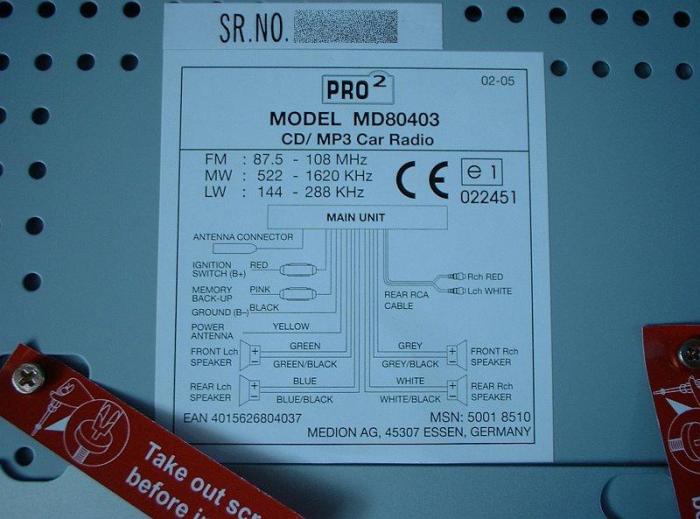

každopádně se podívej na schéma, které by mělo být na rádiu.
Žlutý převážně slouží pro stálé napájení a zálohu paměti.
Je ale možné že to u Medionu mají nějak pomr*ané a značí jinak.....
o 14.11.2008, 17:52 | Zephyr | Upraveno: 2008-11-14 17:53:38
jo tak jsem to našel a máš pravdu oni mají žlutý na anténu a růžový na stálé +
TO SOU HOVADA :-))))

musíš propojit žlutý kabel na rádiu a remote na zesíku.Předpokládám, že z protikusu ISO konektoru ti ale povede modrý/modrobílý káblík.Pro jistotu si to překontroluj.Změřit se to dá jednoduše tak, že po zapnutí rádia se na tom kabelu musí objevit +12V.Jinak tam musí být 0V(můžeš to vyzkoušet i žárovkou proti kostře)
