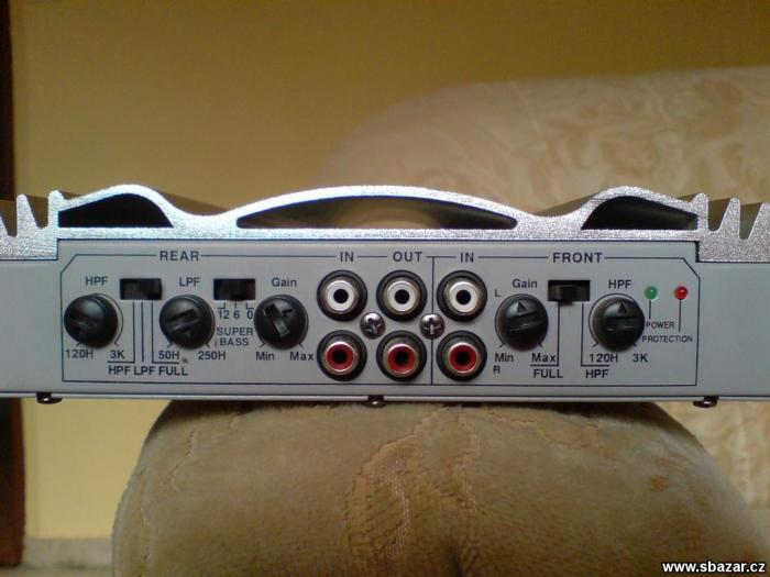

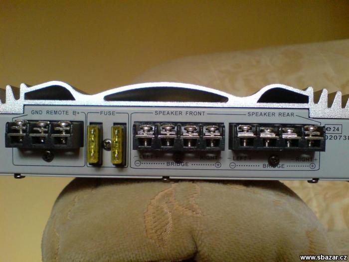

tak jsem od kamose dostal zesik, ale nevim "jak ho pouzit"
jak a co se nastavuje, kam se co pripojuje, je to muj prvni zesik tak zadam o radu.
jo a repro bych si predstavoval asi 1 bassak a naky 2 prskatka k tomu, zadni cast auta.

mam jen holej zesik, ani manual, ani kabely, proste nic, potebuju poradit od 0

pro začátek natáhni k němu kabelovou sadu (stači asi ta nejlevnější 10mm)
1/zapoj na B+ červený kabel od baterky
2/zapoj na REMOTE ten slabý drátek na spojení s rádiem
3/zapoj na GND černý kabel na kostru karoserie
4/do těch cinchů zapoj na IN dle barev a propoj to s rádiem vzadu
5/připoj repro kabel na speaker front (tam dej ty trsátka) a na speaker rear to zapoj do bridge k subwooferu (taky záleží na typu jednocívka, dvoucívka)
hodně ve zkratce a rychle napsáno...
o 21.11.2008, 13:25 | zabit
k tomu remote, nemam radio s ovladanim sw, takze co tam mam pripojit ? slo by tam udelat vypinani zesiku ? nebo to se resi jinak ?
o 22.11.2008, 11:20 | Knightey-
U radia vetisnou byva vystup na ovladani anteny. Tak to tap pichni :) To je ze po zapnuti radia se ti zapne zesilovac :)
o 22.11.2008, 12:12 | zabit
no ten vystup bych tam mel, ale myslel jsem ze by se mi treba hodilo, naky samostatny vypinani zasiku, jelikoz nemam ovladani sw.
