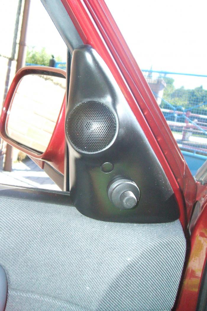

o 29.11.2008, 10:32 | DaveX
Kes@m: mně stačila bohatě.. ještě mi zbylo. dělal jsem sice domky na felicii ale myslím, že tam nějaký větší rozdíl nebude

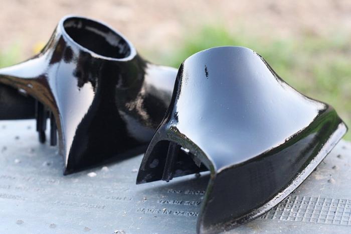

o 30.11.2008, 13:15 | TomasW
stačí... až nad hlavu :-) taky jsem dělal do O1 a teď musím dělat taky nové a taky na kicxy :-) tyhle byli bohužel malé
