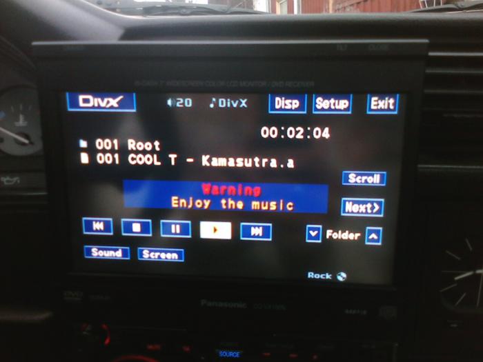

ma tu nekdo zkusenosti s timto radiem potřeboval bych jednu dulezitou radu..
o 04.12.2008, 19:34 | P3RF3KT
kdyz pustim video ma naskočit na obrazu a přez nej tyto tlacitka co sou na fotce. Nahoře tlacitkem exit se maj tlacitka dat pryc a ma zbyt jen cistej obraz videa (dle návodu) ja tam obraz videa nemam mam tam toto (viz. foto) a když zmacknu exit tlacikta nezmyzej a nic se nedeje... co s tim? :(((
foto k příspěvku  od P3RF3KT
o 04.12.2008, 19:51 | stewe21
mas zapojenu rucnu brzdu?? Nieco podobne my pisalo na mojom ZENECU.
o 04.12.2008, 19:57 | bastr
jjjj perfekt rucka vid

o 04.12.2008, 20:01 | stewe21
ojebal som to zapojenim na kostru zenecy to maju ruzovy kabel

o 04.12.2008, 20:02 | stewe21
v podstate ide o to aby si za jazdy nebol rozptylovany,obraz funguje len po zatiahnuti rucnej brzdy,ale ako som pisal,oklames to pripojenim toho kablika na kostru

o 04.12.2008, 20:11 | P3RF3KT
jo uz vim o jakej de kabel okd zkusim to jinak bastře cekal sem az se nekdo ozve :-D de ale o hudebni videoklip od cool-T :)) akorat to ma schodny nazev s necim jinym :-D

o 04.12.2008, 21:33 | P3RF3KT
tak už to frčíí díky za radu :)
