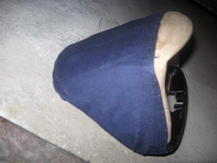

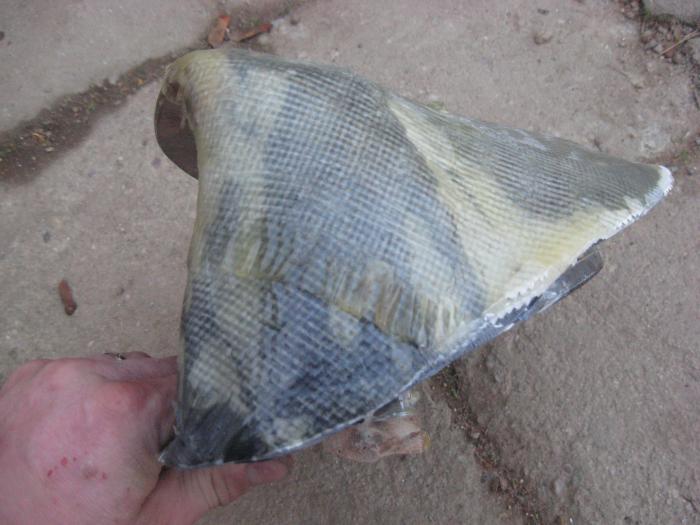

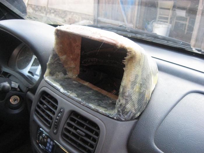

Tak jsem zase trochu pokročil domek pro monitor

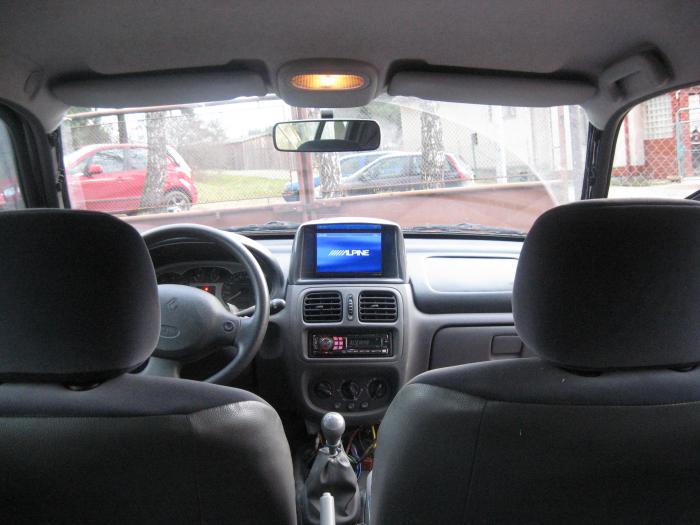

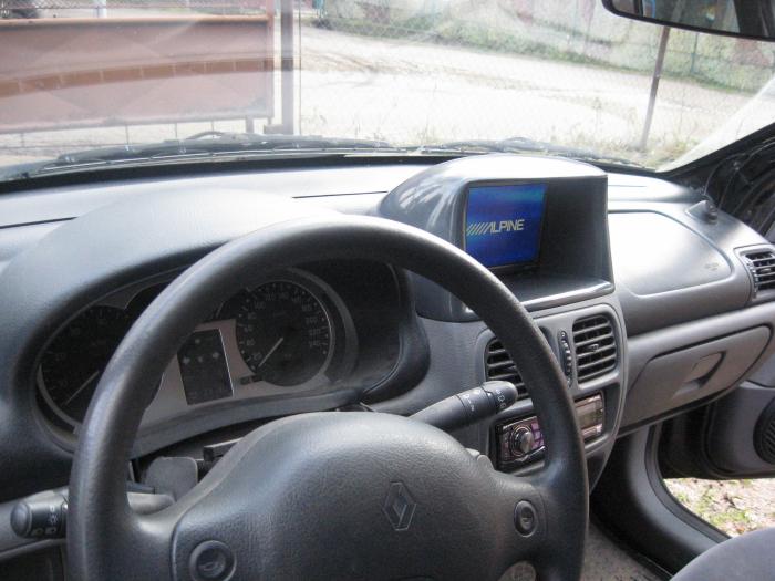

Na me je to hrozne obrovsky...
o 24.12.2008, 14:17 | Collin
Práce vypadá pěkně ale jako Lucass, zdá se mě to velký.
o 24.12.2008, 14:50 | Petura
vypadá to dobře, velký to je asi proto, aby byl monitor hezky schovaný a omezilo se na minimu svícení sluníčka na něj ...
jsem zvědavej na finale, jak to bude vypadat a až to budeš fotit tak to vem z kufru - celkový pohled na palubku ...
o 24.12.2008, 16:40 | Pepíno_Honda
nebude to bránit i ve výhledu ven ? možná b se hodila i fotka zvenku...
jinak jako hezká práce, hlavně ta MDFka s konstrukcí ;-)

přiznávám že mohl bít 6,5" ale za cenu co jsem kupoval 7" tak se to vyplatilo pak jsem bojoval i smístem aby to nebylo moc velké jinak velký jak píše Petura je kvůli sluníčku a aby to trochu ladilo s interierem hlavě v noci to moc neozařuje a nechtělo se my zatím dávat do opěrek monitory tak aby viděly trochu i v zadu jinak foto dodám zítra a pak uvidíte
o 24.12.2008, 16:49 | DemonBob | Upraveno: 2008-12-24 16:49:48
výška je o 2cm než palubka jak jsou budíky kdybych koupil ten 6,5" tak by to bylo zároven člověk to podle fantazie a obrázku neodhadne když zo kupuje jink na výhled to vůbec nevadí

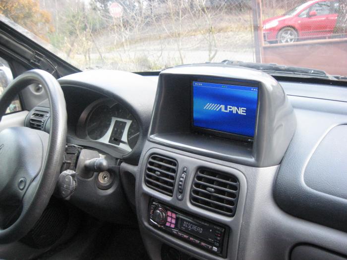

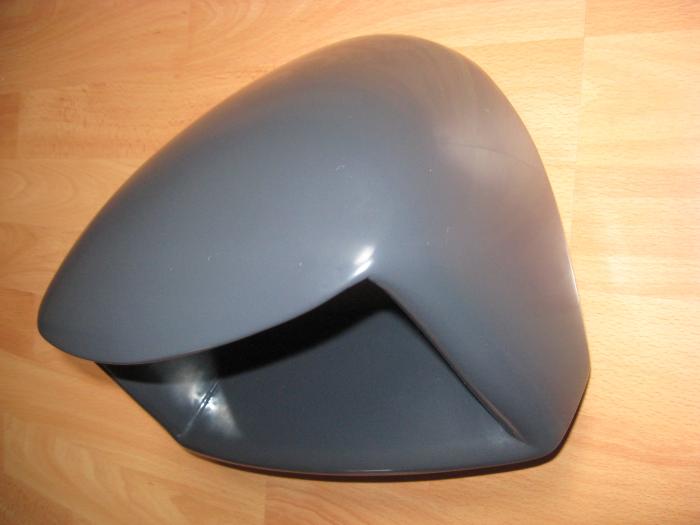

o 25.12.2008, 16:31 | DemonBob
foto k příspěvku  od DemonBob
o 25.12.2008, 16:34 | DemonBob
o 25.12.2008, 16:37 | DemonBob
o 25.12.2008, 16:42 | Bolthorn
mě se to líbí.. dávám za 1..
o 25.12.2008, 16:43 | DemonBob
o 25.12.2008, 17:08 | hifim@ni@k
Tak to vypadá fakt dobře.
o 25.12.2008, 17:35 | Rocco.

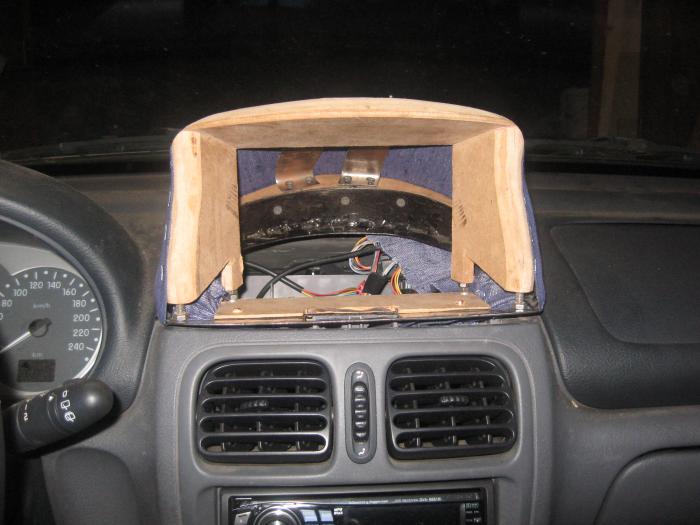

to muselo bejt práce to vybrousit.. mě se to líbí, jen by jsem se bál, že mi to někdo vybere
o 25.12.2008, 17:51 | DemonBob

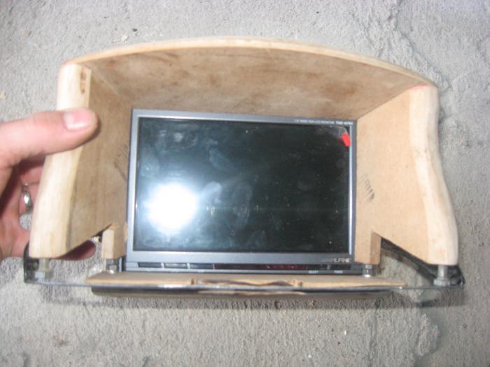

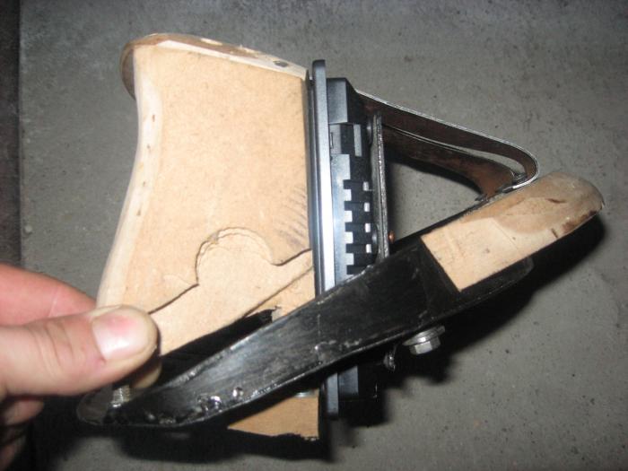

to jo hlavně vnitřek aby byly stěny rovný s monitorem jinak jsem to dělal trochu aby se to nedalo ukrást proto ta železná výstuha a monitor který se dá sundat pouze zevnitř a celá kapule je zespoda přinýtovaná na plát plechu zespoda na palupce takže mu to dá práci než to rozbije nebo bude muset sundat celou palubku ale naši zloději si rači vemou celé auto než by se tam dobývaly určitě když budou chtít tak si to vemou ale to by jsme tam nemohli dávat ani radio.

no vypada to velmi dobre, ale jestli je to na denni jezdeni tak ja rikam ze ne. je to (aspon podle fotek) moc vysoky... a myslim si ze se to nebude moc libi floydum atp. jinak supr prace i napad...
o 27.12.2008, 10:59 | swep
me se to taky libi, vypada to na peclivou praci, vysoke je to jako volant aspon z tech fotek to tak vypada, takze si myslim ze to nejak extremne vadit vyhledu nebude
o 27.12.2008, 11:35 | DemonBob
mezi kapulí a sklem vidím ještě 2cm palubky takže je to v pohodě nebrání to vůbec ve výhledu

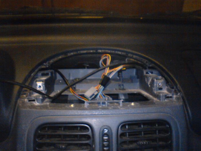

Zpočátku jsem chtěl dát trochu kritiky za tu mohutnost, ale konečná fáze je rozhodující. Velice dobré to bude v létě proti sluníčku! A jestli jak píšeš, přes toto vidíš ještě aj na palubku, ne-li haubnu, není co řešit. To je dáno vzrůstem - žádnej mrnous asi nejsi vid :O)
Ještě otázka - máš foto aj nenamontovaného, foto otvoru v palubce kudy jsi vedl všechny kabely - musel jsi do ní řezat tuším. . . Mám v plánu 1din vyjížděčku ale nevím zda mě bude stačit vymontovat hodiny, zda se tam vejdu vše protáhnout . . .

hoff do palubky jsem nezasahoval nic sem neřezal akorát jsem odpájel původní kapuli takže klidně sundám ten výtvor a vrátim tam zpátky původní jinak k monitoru vede jenom jeden kabel silnej asi jako koax na anténu modul k monitoru jsem umístil pod sedačku takže ele. kabely vedou od radia k sedačce
jinak i kdybych byl mrnous tak sedačky mají nastavitelnou výšku to už snat mají všechny auta
