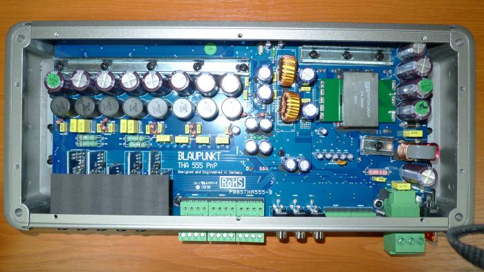

Jinak takhle to vypadá v tom zesu
foto k příspěvku  od Resuscit

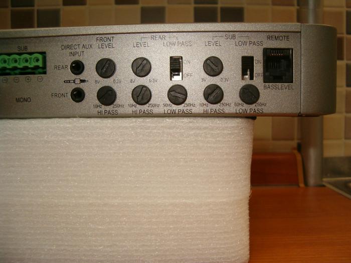

o 22.01.2009, 01:35 | Resuscit | Upraveno: 2009-01-22 01:40:17
Tady jsou všechny přepínače a poťáky co jsou na zesíku - kam mám kterej natočit jako základ?Co mám přepnout na on/off?Nevim jestli jsem s tim od tý doby co jsem to zkoušel nehejbal - možná to bylo takhle nastavený když jsem to testoval.
o 22.01.2009, 14:33 | Resuscit
Věděl by jste tedy někdo jak to mám pro začátek nastavit?Chci to dneska znovu otestovat ať se pohnu dál.Nechci to všechno zase vytahovat zbytečně,potřebuju nějaký základní nastavení.-Co on co off a kam natočit kterej poťák..
o 22.01.2009, 16:40 | Pavel02 | Upraveno: 2009-01-22 16:52:34
Návod pro situaci že chceš zapojit přední + zadní repra + SUB:
Pokud se dobře dívám tak ten zesilovač má vstup pro přední + zadní repro a sub. Z rádia máš tedy jen výstup pro předek a zadek. Udělej to tak jak jsi napsal, tedy že dvěma Y-nama u zesilovače dostaneš signál i na vstupy pro SW. No a ty potenciometry nastav pro začátek asi takto: FRONT: Level (horní)na polovinu (šipka na potenciometru nahoru), Hi-pass (spodní) tak na 40-50Hz tj tak na čtvrtinu. REAR: Level (horní) na polovinu Hi-pass na 40-50Hz (na čtvrtinu), přepipač Low-pass na OFF (vypnuto), SUB: Level (horní)tak na 2/3 - 3/4, Hi-pass bud nechej nebo pootoč tak na 25-30 Hz (tj jen o kousek), přepinač Low-pass na ON, potenciometr Low-pass tak na 80-120 HZ tj asi tak jak to máš nafocené. Pokud máš takto nastavený zesilovač tak z rádia to můžeš nechat bez nastavování propustí - tedy celé pásmo, už jen pro to, že ti schází výstup pro SUB. Až si to trochu nacvičíš, tak můžeš laborovat jak s nastavením LEVELů tak jednotlivých propustí. Jedno doporučení: nikdy nenastavuj level na maximum. Je lepší dát level blíž k minimu a hlasitost regulovat na rádiu. Výkon zesilovače je totiž stále stejný.

o 22.01.2009, 16:50 | Resuscit
Pavel02 - Moc dík za rady-to je přesně to co jsem potřeboval vědět.Takže to jako základ nastavim jak píšeš.Pokud by šel i přesto z basáku hlas,je asi něco špatně s tím zesem..Ale doufám,že to je jen chyba v nastavení - zesík je novej,tak by snad vadnej bejt neměl.Dám pak vědět jak to dopadlo..

Takže jsem zesík tentokrát zapojil na 12V baterku z UPS abych eliminoval možný problémy se zdrojem z PC.Zapojil jsem na zesík jenom basák,nastavil ho jak píše Pavel02 - to znamená spínač sub low pass on,poťák low pass cca 100Hz a high pass na minimum..Stejně je z toho ten hlas pořát trochu slyšet.Prostě i když hraje jenom sub,poznal bych o jakej song jde.Je tohle normální?V rádiu když mluví,tak v pohodě rozumim slova.Když ten přepínač low pass přepnu na off,tak do subu jde evidentně celý pásmo.Když ho dám na on,tak sice basuje,ale zdá se mi,že třeba hlas by tam rozumět bejt neměl,obzvlášť když mám low pass okolo 100hz-když ho posunu ještě níž,tak i přesto pořád rozumim co se mluví..repra co mám u compu,tak když odpojim satelity,tak samotnej basák jenom hučí a nepoznal bych vůbec o jakej song jde...Tak je tohle normální ten hlas z basáku,nebo mám reklamovat zesík?Jak moc ten hlas ze subu může bejt slyšet?Můžete to někdo testnout v autě,jestli je slyšet z basáku trochu i zpěv?
o 23.01.2009, 01:04 | Pete_K
se zesikem urcite nic neni, podle me asi nema tak strmy vyhybky, takze hlas z toho bude slyset, sice slabe, ale bude
o 23.01.2009, 10:05 | Pavel02
Pokud jsi to udělal podle mého návodu, tak je vše OK. Pokud by jsi chtěl zjistit jaké frakvence ten SW hraje tak jedině na měřák. Pustí se růžový šum a mikrofonem se proměří od jaké a do jaké frekvence ten SW hraje. Pozná se i strmost těch filtrů. Je možné že má zesilovaš strmost třeba jen 6dB (obvykle to ale je min. 12 dB a víc)a to pak do SW jdou samozřejmě i frekvece nad nastavenou hodnotu. Dá se to napravit nastavením na rádiu- pokud to umožnuje.
