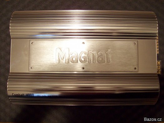

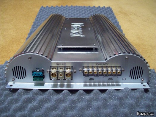

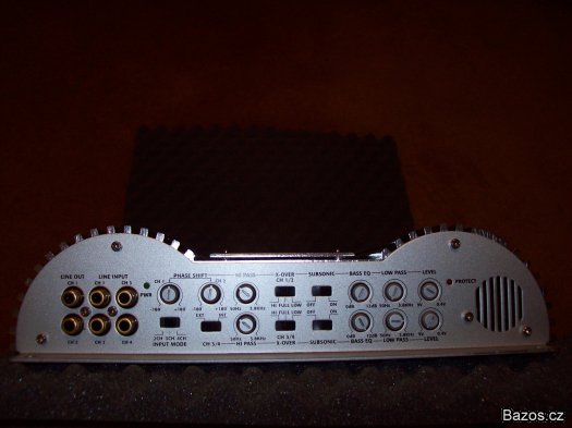

muzu mit magnat combat 4000 za cca 4500 .co si o nem myslite ? co jsem se dival tak stoji cca 17000 kc . je dost silnej atd ? diky za odpoved

podla mna este kvalita, ne ako teraz............a s tym vykonom nazezi co od toho ocakavas a co nanho das.....
o 27.01.2009, 19:29 | Midnite
tak ani nový nestojí 17000 :) hodně lidí ho prodává kolem 5tis. max.. ale jinak jako db-marek

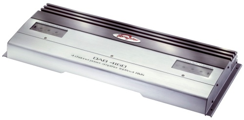

a nebo todle ?dragster dab 4160

combat byla top rada. s levnejsima magnatama to nema moc spolecnyho. za ty prachy bych se toho nebal. to co sem placnul hifim@ni@k radsi ne.

Bacha na to, aby značka nemátla až tak, přesně ten daný 4160T DRAG je zvukově vynikající řada :) za ty peníze

Jj. Také jsem tenkrát koukal na Ampguts. Já osobně bych vzal Dragster. Je to kus železa a hodnocení měli vždy dobré. Jen ty ceny kdysi :-( Ale za tuto cenu asi moc konkurence mít nebude.

combat je slusnej zesik, oproti jinym magnatum je to jina liga

ten dragster byl testovanej v autohifi a dopadl jako vytez testu.
Combata jsem mel, mel jsem i Rodeka a z tech dvou asi Combat, i kdyz Rodek taky nebyl spatnej.
Jinak ten Dragster bych posadil jeste vys. Ten vykon ma fakt brutalni na to, ze je to 4-kanal. Ma pekny a cisty zpracovani. Slysel jsem starsi radu zesiku na dragsterech repro a bouchalo to velice obstojne i ciste pri vyskoke hlasitosti.
Namerili mu 182 W RMS na kanal a v mustku 566, takze by si poradil i s kdejakym wooferem, ale radeji bych ho nechal na repra (mas je docela nenasytny) a na woofer pozdeji nejaky 2-k nebo mono (podle civek)
o 28.01.2009, 01:36 | Pete_K
K tomu Dragsteru.. je to dualni stereo zesilovac s dvojitym zdrojem (jakoby 2 stereo zesilovace), ale vsechno na jedne desce. Ma to i zdvojene terminaly, dokonce 4 x plus a 4 x minus napajeni :-)
Jinak mam i ten test.. muzu poslat.

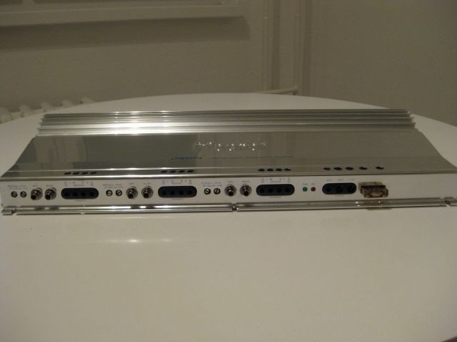

TEN MAGNAT VYPADA DOBRE ALE JAKOU MA VATAZ MYSLIS ZE JE SILNEJSI JAK TEN DRAGSTER ?
o 28.01.2009, 17:20 | Tom 156
TAK COMBAT 6 NEBO DRAGSTER TED MAM BROUKA V HLAVE TAK CO MYSLITE ZE JE LEPSI VOLBA ?
o 28.01.2009, 17:26 | Tom 156
foto k příspěvku  od Tom 156
o 28.01.2009, 17:27 | Tom 156
Popis: 4 Ohm: 6 x75, 2 Ohm: 6 x 100, 1 Ohm: 6 x 140 W; 5 - 50000 Hz; High-Pass-/Low-Pass-Filter plus Subwoofer-Control; COMBAT HIGH END zesilovač.

A NEBO JIZ ZMINENI DRAGSTER ?
o 28.01.2009, 17:28 | Tom 156
výkon @ 4 Ohm RMS: 4 x 182 W
výkon můstek: 2 x 566 W
výkon @ 4 Ohm RMS: 4 x 160 W
výkon @ 2 Ohm RMS: 4 x 300 W
výkon můstek: 2 x 500 W
THD @ max. výkon: 0,07 %
frekvenční rozsah -3 dB: 10 Hz - 20 kHz
odstup signál / šum: > 106 dB
vstupní citlivost: 0,2 - 10 V
max. proudový odběr (4 Ohm): 60 A
dporučená externí pojistka: 80 A
HP frekvenční rozsah: 50 - 500 Hz
LP frekvenční rozsah: 50 - 500 Hz
strmost vyhybky: 12 dB / oct.
F.A.C.T - aktivní chlazení - ventilátor
rozměry: 650 x 56 x 259 mm
hmotnost: 6,2 kg
DRAGSTER 4160
