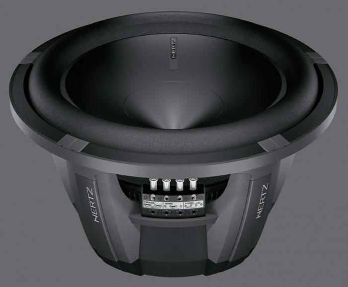

HERTZ HX 300 D
Typ výrobku: subwoofer
Výkon RMS (?): 600 Watt
Výkon Max. (?): 1200 Watt
Impedance (?): 2 x 4 Ohm
Citlivost (?): 90 dB
Frekvenční rozsah (?): 28 - 700 Hz
Montážní hloubka: 162 mm
Rozměr: 300 mm (12")
Fs (?): 31 Hz
Qts (?): 0,41
Vas (?): 43,47 l
Xmax (?): 14 mm
Objem uzavřené ozvučnice (?): 17,08 / 26,3 l
Objem bassreflex ozvučnice (?): 21,95 / 34,88 l
Cena za: kus
Ostatní: dvoucívkový
A JAKEJ ZESIK BY STE K TOMUTO DOPORUCILI ? JE TO DOSTATECNE SILNEJ SUBWOOFER ? PREDTIM JSEM MEL JBL 250RMS -1000HUDEBNI A TO SE ME ZDALO SLABE,
nebo vite o lepsim kolem 3 tis ?

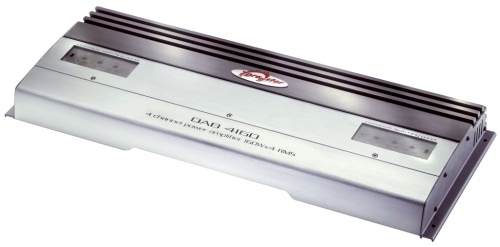

a poradi si stim ZATIM jiz zminovany v predeslych tematech GRAGSTER 4160
? jak by musel byt pripadne zapojen ? diky vsem co odpovi.

Fiaro múže být zapojen na 2 nebo 4 ohmy...jak sám už budeš chtít.

akorád pochybuji že ti ten 4 kanál uživí ten sw co jsi tu dal kup na něj monoblok píšu ti to pokaždé
Vybíráš kolem 3tisíc, jenže tenhle stojí 5tkč a levnějš jsem ho nenašel. Jinak zapojit lze na 2 nebo 8 ohmů. Pokud to chceš na toho dragstera, tak bych řekl že nevhodné, pokud je to teda čtyřkanál.
je je to 4 kanal , ja vim ze na tento sw monobok ale ptal jsem se zda by to zatim utahlo nez neco sezenu a ja ho sehnal za 3tis . jakej monoblok by ste doporucili ?

Fari Na ten zesik jedine zapojit kadou civku zvlast na mustek, ale je to neni to to pravy..Monobloku je spousta. Hlavne se to odviji od ceny.

Fari Ten Hertz samo zahraje i zatlaci, ale je to spis na kvalitu nez na nejakej bordel. Jinak presne jak psal cr4sh3r
Sonic je spis na tlak.

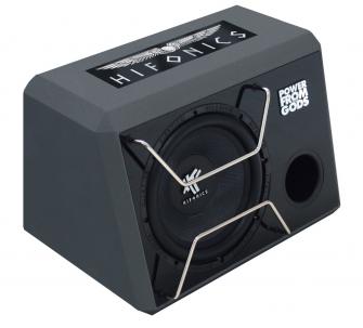

kukni sem mám tam hifo v ozvučnici na to by ti stačil zes kolem cca 4 tisíc.
Typ výrobku:Subwoofer bez ozvučniceDIN průměr:300 mm (12")Výkon RMS:500 WImpedance:4 Ohm - varianty zapojeníCitlivost:91.4 dBFrekvenční rozsah:>30 HzMembrána subwooferu:HliníkMontážní hloubka:145 mmFs:30 HzVas:52 LQts:0.40Xmax:±18 mmDoporučený objem pro ozvučniciUzavřená:25 litrůBassreflex:42 litrů (nátrubek: průměr 10cm, délka 30cm)
no jo ale ja chci jen samotny sw ale dik ,mam totiz v kufru udelanou zastavbu vis,kterou budu prizpusobovat novemu sw.

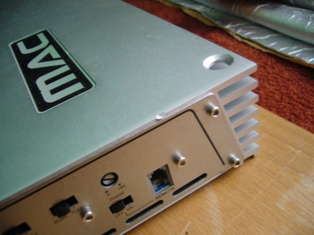

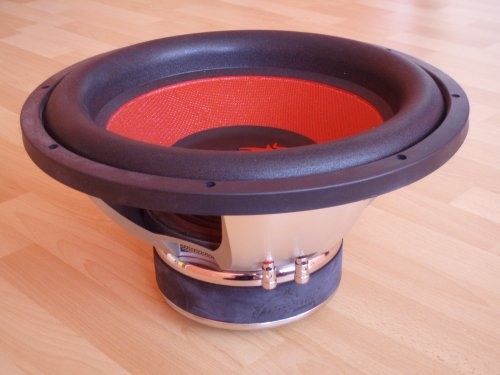

Mám Ground Zero 12XD-AL + monoblok MacAudio Fearless 1000. V zapojení na 2Ohmy jede na 900W. Hraje super. Tlak a pěkné, čisté a přesné basy. Tento GZ je hodnocen jako nejlepší volba do cca. 5k v Autohifi a navigace. Obojí je v záruce. Cena 5800kč.
TO MAM CHAPAT JAKO ZE TO PRODAVAS ? TAK MYSLIS ZE VETSI SRANDA S GZ JAK HERTZ ?
Jj. Prodávám. Sranda bude určitě větší s GZ. Pokud chceš max. kvalitu zvuku tak Hertz + mono 1.5KW. Je to jen na tobě :-) Myslím, že kdo neslyšel toto GZ byl by dost překvapen co umí. Čekal jsem tlak a dunění. Ale ty basy jsou opravdu kladivově přesné. Jak psali v AH. A ta výchylka membrány 36mm umí udělat spoustu tlaku :-) Ale jak chceš. Nech si poradit od těch co toho slyšeli víc, třeba nakonec vybereš úplně jinak.

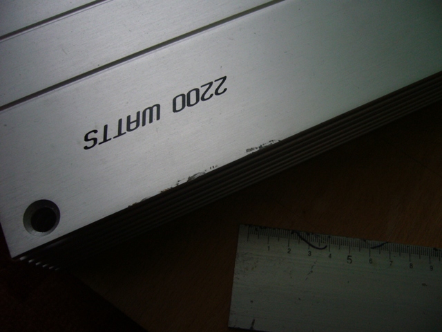

Jediné vady na kráse jinak OK. Sub naprosto bez chyb. Nemá cenu fotit nový :-)

a prosimte k cemu je ta zasuvka na tom vyfocenym zesiku ? ta jak vypada na zasuvku od internetu :) to neznam protoze mono zesik jsem primo nikdy nemel a na tom mim 4 kanalu to nemam.

Už jsem tu. Záleží na tobě. Sub jsem nefotil, protože je jako nový, nemá ani škrábnutí. Stačí tedy mrknout na net. A nahoře tu fotku vlastně máš.

Ta zástrčka je pro kabel dálkového ovládání.
jo uz me to pak napadlo ze ta zastrcka bude na toto :) ja vim jak ten woofer vypada jen jsem chtel vedet v jakem stavu je ten tvuj .

Vždyť píšu už potřetí, nepoznáš že je použitý. V autě byl asi měsíc. Prostě stav nového :-)
To zapojení je jiné. Protože ty terminály na sub má 2x. Celkem tedy 4. Takže zapojení je v pohodě. Je to i návodu k zesu.

a prosimte ten woofer ma vykon 500rms a tys do nej postel 900 rms ? kolik ma hudebnich watu te SW. Snad chapes mou otazku
To koilk má hudebních tě vůbec nemusí zajímat.
30.01.2009, 15:27 |
clown 900W papirove .. nezmereno ..
subik vydrzi vic nez ma psano .., jen clovek nesmi bejt blbej, nebo hluchej, nebo subik nesmi mit vyrobni vadu :o)) kombinace se nevylucuji :o)))

Udělej si výlet na Zlín otestuj tu ten můj origo box od hifa a zes kolem 800 rms a budeš mile překvapen.
tak koupíš za 4 jen sw tady máš komplet odladěnou bednu za stejné peníze

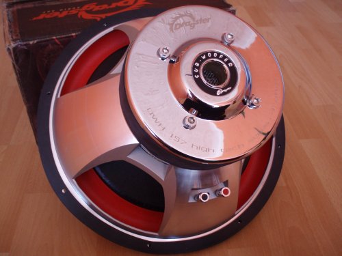

ICQ me nejede mam neco s PC jediny co funguje je PC musim to dat do kupy ale nebyl cas asi budu instalovat nove windows
průměr 38 cm (15")
příkon 600W RMS / 1200W MAX
impedance 4 OHM
průměr cívky 63,5 mm (2,5")
citlivost 92 Db
FS 20 Hz
Vas 105l
TAK UZ JEDINE JESTE TENTO ?
jen si rikam co je tedy lepsi 1 civkovy SW nebo 2 civkovy ?
no u 1 cívky máš prostě dané zapojení u více cívek větší variabilita v zapojení a tím pádem i v zatížitelnosti sw :-)
tak zaverem - je lepsi mit 2 civku ? dam priklad kdyz budu mit SW 1 civkovej 500rms a zes do 4 ohmu 500 rms tak sou me 2 civky na SW k nicemu ? ja vim je to se mnou tezke :)

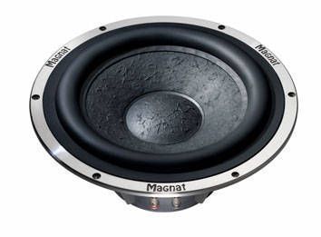

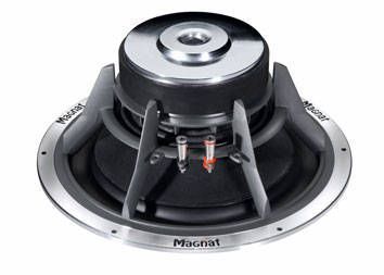

tak uz je toho tu dost ale co si myslite o tomto ? ten jsem jeste objevil . ma s nim nekdo treba zkusenost . porovnani s tim GZ co je uvedeny vejs je na tom jak prosim vas ? a nebo tu mam jeste pionner ale to si myslim ze ten je nejslabsi kandidat.
MAGNAT AD 300
Výkon RMS (?): 500 Watt
Impedance (?): 3 Ohm
Frekvenční rozsah (?): 19 - 250 Hz
Montážní hloubka: 140 mm
Fs (?): 30 Hz
Qts (?): 0,41
Vas (?): 72 l
Xmax (?): 22 mm
Cena za: kus
Ostatní: Air Flow technology pro redukci aerodynamických turbulencí, membrána papír/karbon

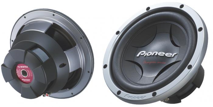

PIONEER TS-W307D4
Výkon RMS (?): 400 Watt
Impedance (?): 4 + 4 Ohm
Citlivost (?): 89 dB
Frekvenční rozsah (?): 18 - 500 Hz
Objem uzavřené ozvučnice (?): 24 - 49,6 l
Cena za: kus
Ostatní: dvojitá kmitací cívka, IMPP cone, uzavřený typ
Bych toho pioneera moc nezatracoval, v dobře postavěný ozvučnici dokáže pěkně pozlobit ušní bubínky a neni tolik náročný pro zesík.
Ale bejt tebou, tak bych koupil nejdříve nějakej solidní monoblok a potom woofer. Každopádně s tim tvym rozpočtem bych vzal tu kombinaci od hifimaniaka. Rozhodně nebudeš litovat.

Magnat moc nemusim, ten woofer jsem neslyšel, ale někdo tady z ahc s nim má zkušenosti. Ale pamatuj, že na design to nehraje.
