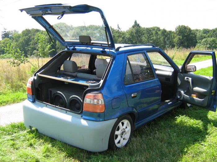

Zdravím,mám 2digitální monobloky od Panasonicu CY-PAD1003N,momentálně k nim mám 2Magnaty AD 300,ale chtěl bych silnější,tak těch 800-1000w rms,myslíte,že by je tyhle zesilovače zvládli?Popř.jaké sw v tomhle výkonu?Koukal jsem po BM Audio,ale newim,newim...K tomu zahořování repro,nejmenuje se ten zvuk.signál růžový šum?Mám doma cd tester pro subwoofery od Dexonu a tam to je.

Lukáši, ten Panasonic zesik má udávaných 350RMS na 4ohm ,800-1000RMS by pro něj bylo nezvládnutelné "nakrmit"
Spíš , pokud píšeš, že rád SPL.. by to chtělo silnější zesik a dobře dimenzovaný sub .. kdby jsi měl otázky, můžeš se na mě obrátit

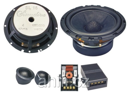

Jaký zesik by jste mě doporučili?Nejdřív zkusím vyměnit ty zesilovače a pak se uvidí...p.s.sháním 4kanál na SQ,nějakej za rozumnou cenu:-P chci koupit tyto [ Link ] a [ Link ] jaký na ně máte názor,popř.zkušenosti?Díky za rady

SQ zes bud starej denon za 3-4tis, nebo pokud si pod pojmem SQQ představuješ obecně 4kanál za 2tis, tak to si přidej nějakej ten tisíc .... Sinus je takový svěží základ,ale asi se neubíráš tím dobrým směrem ve výběru, oproti tomu co píšeš , co chceš...

Má to být do 2.auta.Ta Felda z foto bude pouze na SPL,mno a Oktáva v sérii,auto na běžný denní provoz,aby byl ten poslech čistý a kvalitní,ne na hlasitost.Mám doma Carpower HPB-604,ale snad nejhorší zesik,co může být.Ty kompa z foto mi byly doporučeny,tak nevím...

o 19.02.2009, 07:50 | party_boy
Tyhle kompa nejsou špatný, jsou hodně chválený. Každopádně pokud půjdou na tu 604ku, tak do můstku. Mam dojem, že na těch 75W na kanál moc nezahrajou.
