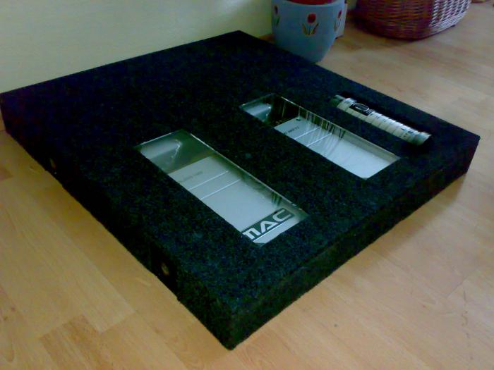

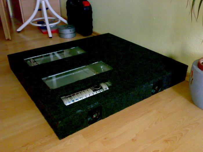

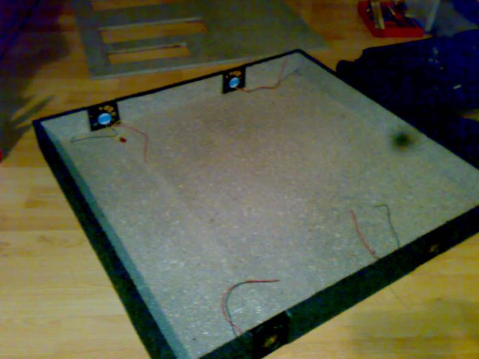

zatim jsem tak v polovine ,do zbyvajicich 2 otvoru prijde 1 cm tluste sklo a do vnitr neon + samozrejme 2 zesilovace a kabelaz. docalounit,dodat mrizky na vetracky a snad hotovo.

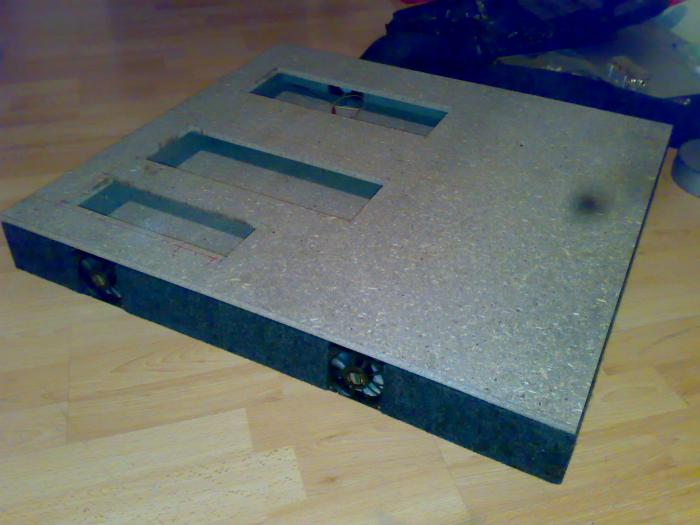

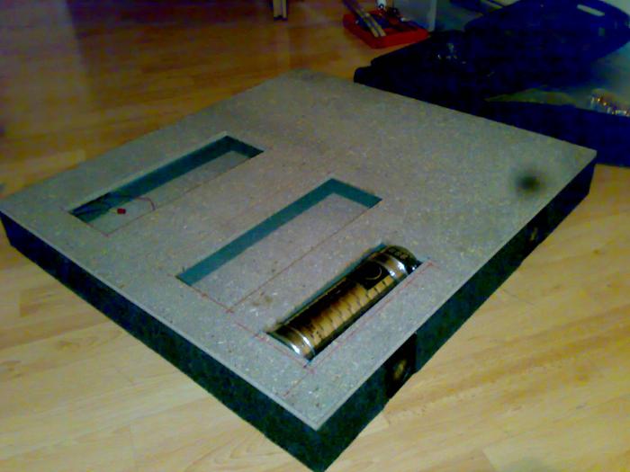

cau konstrukce je z 12mm surove drevotrisky.
No ja jsem to mel naplanovany ze ram udelam z drevotrisky a dno a vrch z preklizky.Ten spodek bude vypadat tady takhle
na moje oci male foto :) ale pekny .z vrchu mas mrizky nebo co to tam je ? jeste musim koupit hlinikovej pasek a udelat ramecek kolem skel,+ dodelavky jako mrizky na vetracky ... a pak kabelaz .
No prez zesiky bude plexisklo a ze predu jak ma ten chlapek tu ruku tak tam bude hlinikova mrizka aby odchazel teplej vzduch.Kdyz tak mrkni na toto a tady to mas jak to bude
byt tebou tak tu mrizku dam z vrchu at teplo muze lepe odchazet nebo tam dat vetracek ,ale nejsu nejakej odbornik tak nechcu delat chytryho jen si myslim ze by to takle bylo lepsi a ucinejsi . jeste tam budu asi davat taky mrizku mezi ty dve skla at ty ventylatorky vyhani teplej vyzduch nekudy ven .horsi to bude az budu mit plnej kufr tasek :)
Asi nejlepší je vytvořit proudění vzduchu. Např. dva větráky nasávají a dva vyfukují. Princip jako v PC.
no to me taky napadlo a kdyz prehodim + a - tak by mel jed opacnym smerem ne ?
Ne. Když to přehodíš tak to nepojede. Stačí jen otočit ten větrák :-D
otocit jo jen me napadlo todle reseni ,tak nic no :)

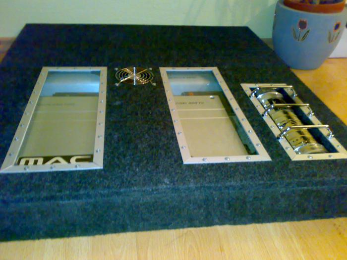

no zapomel jsem ze bude mrizka z vrchu mezi zesilovaci,to by melo doufam stacit.nechce se mi tam davat vetracky.
tak uvidis ,taky zalezi asi co tam budes mit za topeni :) me se taky nechtelo ale nez to zas pak predelavat tak jsem to udelal radeji hned

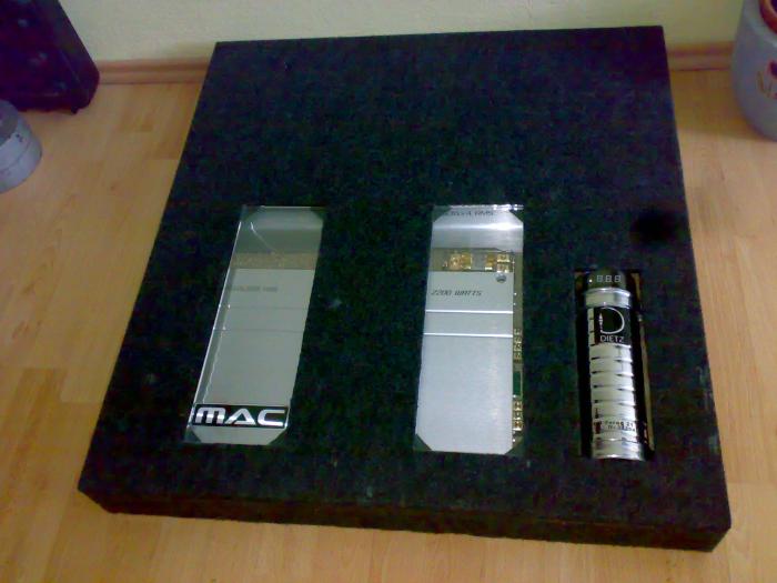

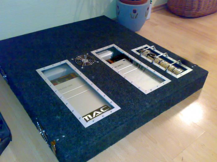

Opět pěkně provedené. Jen ty okna jsi mohl udělat tak aby v každém šel vidět jeden zes. A nepoznám jak tam máš uchycené zesy. Já kvůli lepšímu chlazení dal zes na nožičky z MDF a současně vedu kabely spodem, takže nejdou tolik vidět.
jinak to neslo tam kde nejsou okna bude SW a podelne kdyz bych je usadil tak bych nemohl zase dat kapacitor jak je tak je to jak je ale aspon tak . zes. jsou prisroubovane primo na podlaze boxu ale je mezi tim mala mezera . kable povedu krajem tam taky nepujdou okenkem videt . stejne dik
