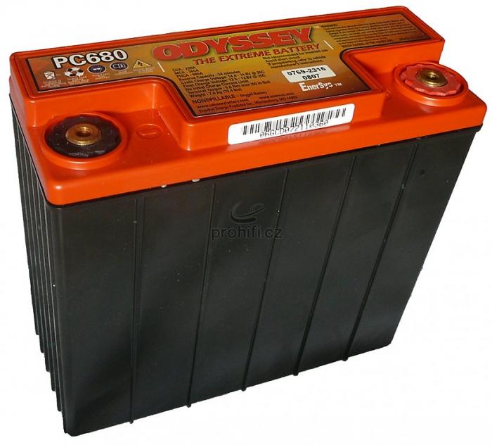

najlepsi kapacitor, ktory som mal je tento
foto k příspěvku  od noclue
