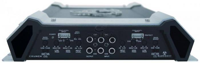

Zdravím všechny a chtěl bych vás poprosit jěště o jednu radu.Jak nastavit zesilovač? Přehrávač mám Alpine CDA 9884 R, má 4 voltový výstup a mám to vedené dvouma cinch kabelama . 1 kabel na přední repro a druhý z rádia (výstup přímo pro sub ) na subwofer .Přední repra jsou Morel tempo 6 40Hz - 22 kHz a subwofer je Hifonics zeus zx 1254 .Předpokládám , že na subwofer 3a4 kanál do můstku bych mohl přepnout na plnou propust když je to z rádia přímo výstup na sub tak by to mělo ořezat už snad rádio a u 1a2 kanálu si nejsem jistý protože ty Morely mají 40Hz až 22kHz a zesilovač má plnou 20Hz - 30hkHz , dolní má 40Hz - 150 Hz a horní 60 Hz - 1200 Hz . Předem díky všem.

Kompá by som dal cez dolný filter... Či 80-100-120 Hz, to ti nepoviem, dolaď uchometricky. :)
Na basy máš sub (taký ako ja :) - spokojnosť) tak dolným filtrom moc uľahčíš kompám, nebudú skreslovať, a môžeš volume otočiť viac doprava...

Díky za odpověď , ale nějak jsem tomu neporozumněl . Takže dotaz upřesním . Kompa půjdou na 1 a 2 kanál . Jak na ně nastavit Bass Boost je tam 0-12 db,Low PASS otočit kam? je 40-150 , High Pass je 60-1.2 Flat filter přepnout na High Pass ,flat filter nebo low pass.Imput level asi otočit na 4 v.Vše se šteluje křížovým šroubovákem . Ten samý postup prosím i na subwofer na 3a4 kanál do můstku.Opravdu se v tom moc neorientuju a nechci něco odpálit .

Režim zosíka prepnúť na 3ch. (1 a 2 na kompá, 3 a 4 mostík na sub)
Kompa
- bass boost - 0
- Filter prepnúť na High Pass a nechať ho na začiatku (60Hz) prípadne trošku vyššie
- samozrejme priviesť signál na vstup CH1 a CH2 :)
Subik
- bass boost - 0
- Filter prepnúť na Low Pass a dať ho kľudne na 150Hz (nič sa nestane, aj keď máš už na rádiu sub out, len budeš mať strmšie delenie...)
- Signál priviesť na ten konektor, ktorý je uvedený v manuáli, býva to rôzne (niekde stačí jeden, niekde 2)

Low Pass si nastav podle ucha jak se ti to nejvíc líbí.Nastavuj ho až budeš poslouchat jinak stáhni na radiu basy na nulu,protože to k.... zvuk :-)))) a bacha na bassbost ten moc nepoužívej at nespalis woofer...
