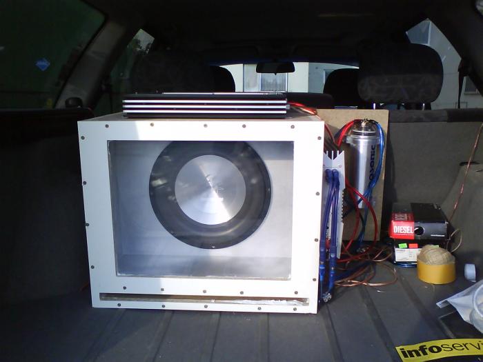

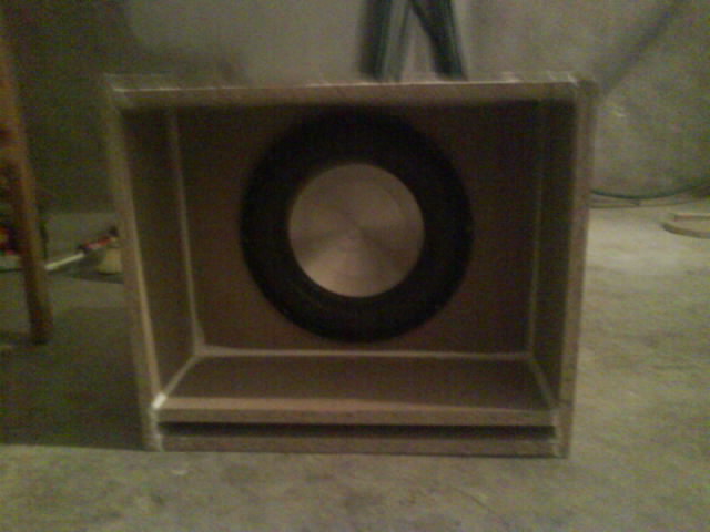

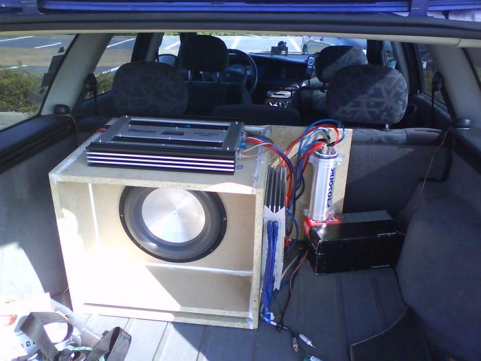

o 19.04.2009, 21:48 | Fašek
foto k příspěvku  od Fašek
o 19.04.2009, 21:49 | Fašek
o 19.04.2009, 21:50 | Fašek
o 19.04.2009, 21:57 | luda551
mno není moc uzká ta štěrbina?jinak byc zmenšil prostor za plexi .
o 19.04.2009, 21:58 | Fašek
Foto BR bude az zitra az budu mit fotak
o 19.04.2009, 22:04 | Fašek
2cm a to ma i ta origo bandpass, kdybych zmensil tu komoru za plexi tak by nesedela na litry

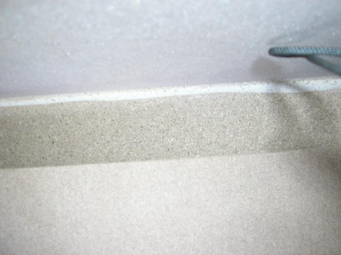

o 20.04.2009, 18:35 | Fašek
Takhle vypada BR vevnitr a ma 6 cm
o 20.04.2009, 18:37 | Fašek
Jeste jeden pohled tmavsi deska je spodni
o 20.04.2009, 18:38 | Fašek
BR deska ma rozmer 35 cm delka a 48 cm sirka
o 20.04.2009, 18:40 | Fašek
Sundal jsem plexi a zase hraje jak das i BR pekne fouka. S plexi je to proste o 50 procent v pasti a skoro nefoukne!!!
