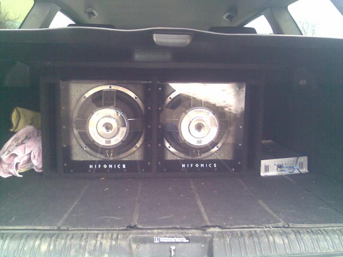

Ahoj kluci,mám dotaz...moje komponenty:SL-A 1500 zesík,SW je hifonics zx1264, baterka je 60AH 600A...mám problém že když jedu prostě maximálně puštěnou muzikou za jízdy..tak mi v nejakych pasážích v písničce vynechává subáč..už mi to takhle dělá asi 3 den,,,předtím nic...nevíte čím to může být???prosím poradit...pač me to docela štve...

tak koukám že nikdo neporadí..tak jsem to zjistil...mam jeden SW spáleny....zeisk je na pulce nic neni prehnané...a stejně se to spálilo....tka co stím..koupil by nekdo bednu s jedním SW VPH a druhy spáleny???za kolik by se to dalo prodat???
foto k příspěvku  od hanzy10

Zkus zkontrolovat cinche a všechny kabely, jestli je nemáš povytahlý nebo přerušený, když nepomuže tak bude chyba v baterce, popř. napájecích kabelech - pokud je to teda v závislosti na hlasitosti

Rocco:děkuji za radu,ale jak máš škvíry na magnetu tka jsem koukal..a jeden je spalený:( jsem naštvaný že jsem to spálil..ale druhý je zdravý...to slo i šlišet že to chrčelo...tak jsem nechal jen jeden hrát..a najednou čistě...a vph...tak co stím???koupil by nekdo tu bednu s jedním vph a druhým spáleným???

než něco budeš vyhazovat, tak to skontroluj, skus novou baterku třeba bude zničená kabely atd... když řikáš je to při vysokej hlasitosti skus subwofer u někoho jinýho v autě může to bejt v elektrice, a kdyby přeci byl odpálenej, tak vždy můžeš ten zdravej vyndat a dát ho zlášt do bedny a nebo vyměnit ten špatnej a pokud by si je odpálil vlastní vynou tak by šli oba dva a né jeden ( podle mě) a můžeš skusit eště reklamaci

enduro: ne je opravdu spáleny..a bohužel jen jeden..dneska to rozmontuji..ale jdeto krásně vidět jak je rozbalená cívka...nevite kde sehnat stejný SW???
