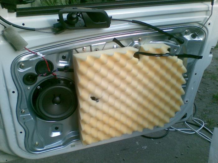

co bych mel udelat s dvermi, kdyz vrni od reproduktoru?
Hrci nejvic ten tapec, ten plech se zda dobrej. Nemate treba nejake foto uprav, ze bych to taky udelal, diky

o 29.04.2009, 23:01 | LukeFab
co třeba to vytlumit,použij hledání.mě tlumění taky o výkendu čeká

o 30.04.2009, 00:34 | cob1,2HTP:)
super, a mam i sundat ten plech a nalepit nejake to tlumeni na plech dveri? ( jako vylepit tu kapsu kde je sklo )
o 30.04.2009, 00:37 | Midnite
cob: ano, sundej plech a nalep tam pláty...

o 30.04.2009, 07:31 | hifim@ni@k
Pokud ti drnčí tapec, tak by určitě také pomohlo vyřezání origo mřížky a výroba nové z průzvučné tkaniny. U Fábky ta origo mřížka klade velký odpor. Pokud budeš tlumit, tak jak vnější tak i vnitřní plech. A místo plastového kroužku dej rovnou z MDF, když to bude rozdělané. 4ks Vibraflexu 25 budou stačit.

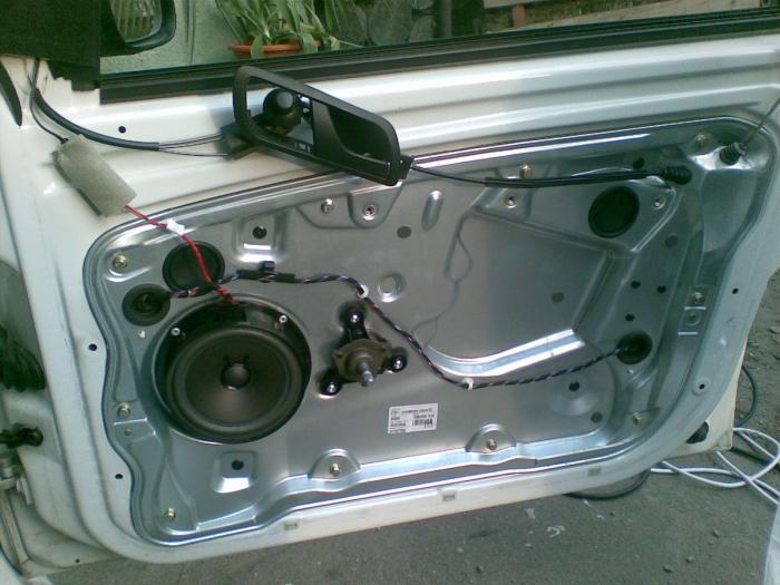

o 30.04.2009, 14:24 | cob1,2HTP:)
diky, sem tam nacpal molitan, sem nic jinyho doma nenasel. Hrceni je pryc. Tak az bude cas, sundam plech a koupim ten Vibraflex a nevite kde sezenu ty mdf krouzky? ( aby byly na fobii a sly primontovat )

o 30.04.2009, 16:36 | frantobmw
Ten molitan co si tam dal, vyhod. Nie su to totiz robene do afta, nevydrzia vlhkost ani teplotu a UV ziarenie. Pouzi nap. ANS penu od sinus live alebo podobne materialy. Postup najdes tu:
o 30.04.2009, 18:41 | hifim@ni@k
Ten co jsi použil ti bude sát vodu. Dal jsi si do dveří houbu na mytí ! Použij uhlíkový molitan. Stojí pár korun a nesaje.

o 01.05.2009, 11:40 | hifim@ni@k
Uzavřené jsou z výroby. To jsi toho ještě moc neviděl :-) Molitan se dává jako odhlučnění a současně zabrání drnčení tapecu tím, že se o něj opře.
