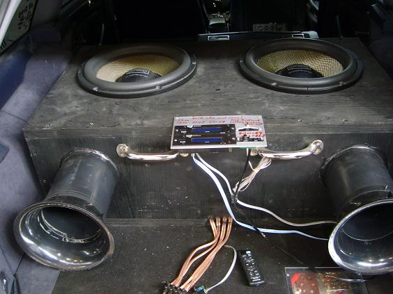

o 21.05.2009, 13:11 | petis
třeba:-)
foto k příspěvku  od petis

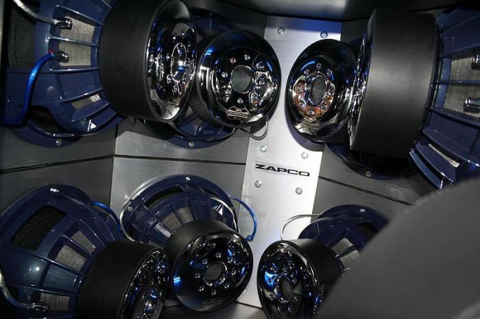

o 21.05.2009, 13:17 | Kleneex
Oki je ma bud v BP nebo do konce myslim ze ma uzavrenky
a ma jich tam aspon 6 :-)
o 21.05.2009, 13:36 | Kleneex
takze Oki ma jich 8 v Turanu
tady zesaky ;-)
Tady jeste neco [ Link ]
A tady je bedna sice starsi fotka kde tam ma jeste SPLka ;-)
foto k příspěvku  od Kleneex

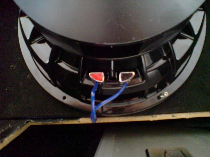

o 21.05.2009, 21:18 | doronel
Takhle byl připevněný sub - "prej došla baterka v šroubováku"
2 šrouby tam nebyli vůbec a jeden zašroubovaný na pár závitů
foto k příspěvku  od doronel

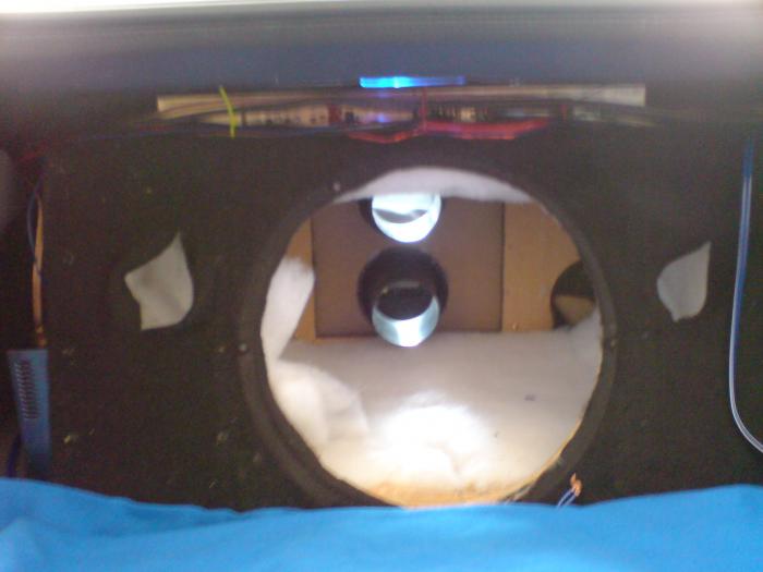

o 21.05.2009, 21:24 | doronel
Bedna "co ležela už dlouho v rohu" - cca 60l, na čelní straně zaslepené díry po BR-rourách (13mm MDF a 4 šrouby), Zaslepená díra po plexiskle (16mm MDF a 4 šrouby). Na stěně, kde byl woofer - 2 díry !!!!!! přelepené kobercem!!!!!!

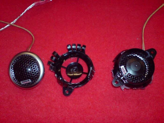

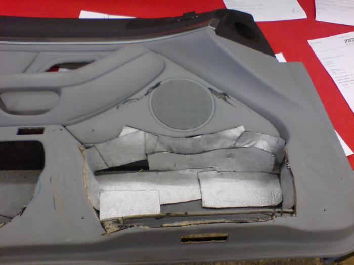

o 21.05.2009, 21:26 | doronel
upevnění výškáčů

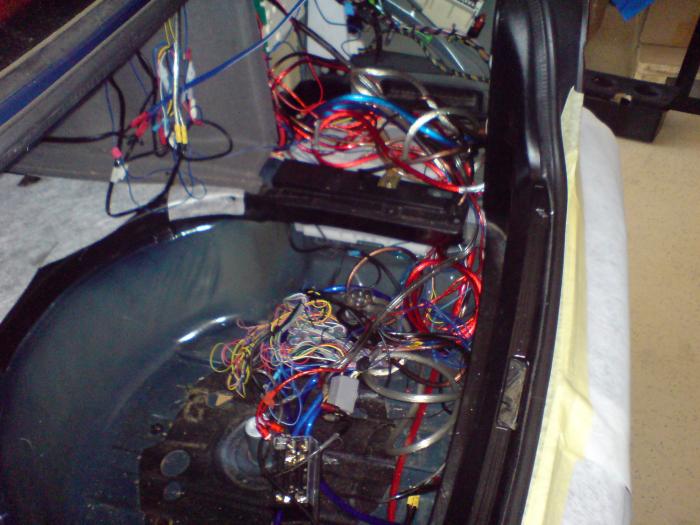

o 21.05.2009, 21:29 | doronel
Kabeláž 1

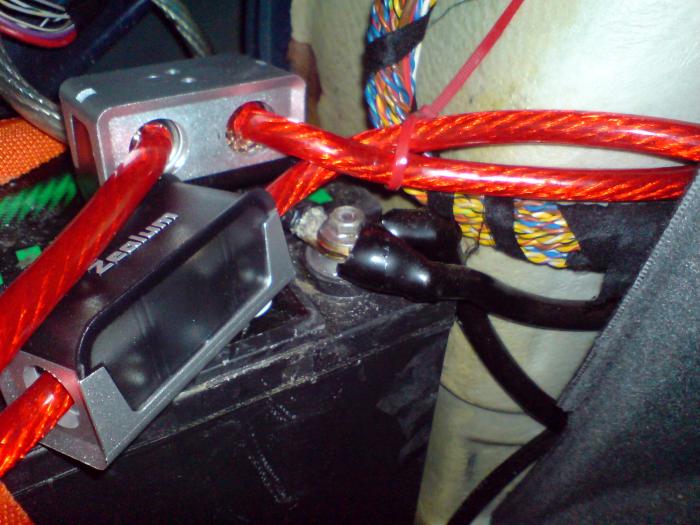

o 21.05.2009, 21:31 | doronel
Kabeláž 2

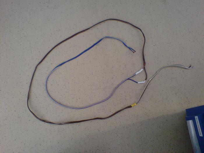

o 21.05.2009, 21:34 | doronel
Kabel k subwooferu - 3 různé!!! (kabel je drahý - musí se šetřit)

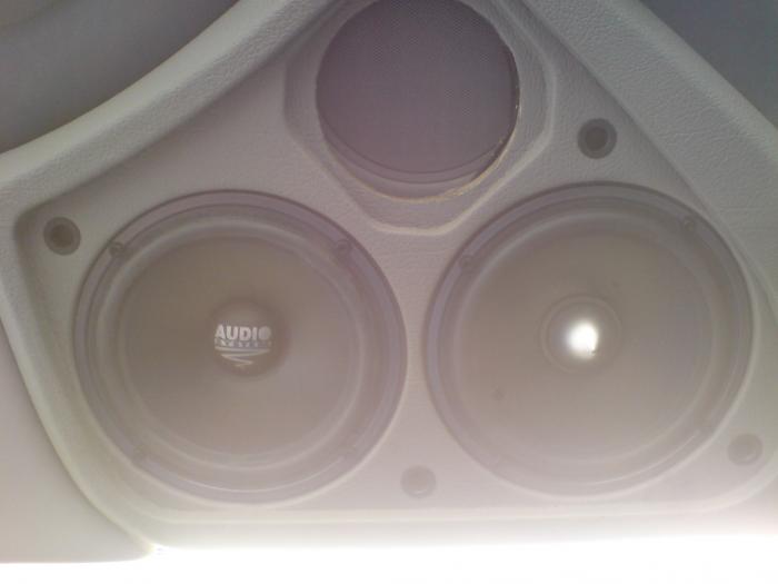

o 21.05.2009, 21:39 | doronel
2 x 165 hraje do kapsy o obsahu cca 3l
o 21.05.2009, 21:43 | doronel
V originálním otvoru byl 130 mm střeďák a jednoduše připojený na vyhýbku k jednomu středobasu. Atd. atd. je toho moc :-(
