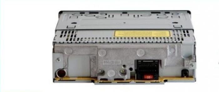

Kluci prosím poradte mi dostal jsem jako dárek k narozeninám radio Pioneer DEH-2000MP a není zde výstup pro externí zesilovač a já bych k němu chtěl připojit subwoofer+monoblok zesilovač.Je nějaký způsob?
o 20.05.2009, 17:34 | Frenkie
hoj, ja kooukam na popis a RCA pisou ze ma, hod foto zadni strany
o 20.05.2009, 18:21 | kuchta
Nn nemá to RCA.Takže jedině přes vysoko úrovňovej vstup (Musí ho mít zesilovač).Ale s kvalitním zvukem to nemá nic společnýho.Takže koupit spíš něco co má RCA výstupy.
foto k příspěvku  od kuchta
