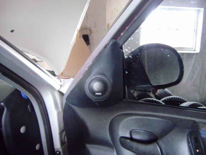

Zdravim... Tak chcem sa vam pochvalit s mojou prvou pracou na aute.... Viem ze to neje nic moc ale snad sa to niekomu bude pacit.... Je to dane v Oplu Astra F.

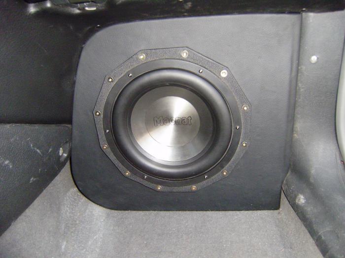

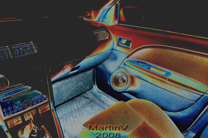

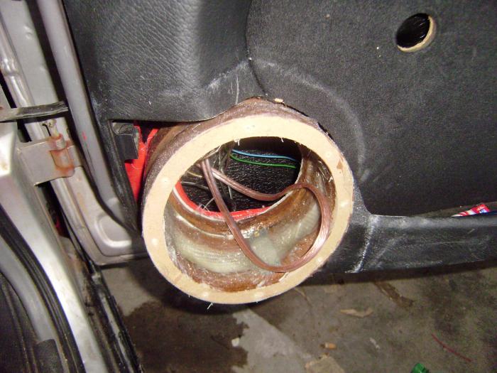

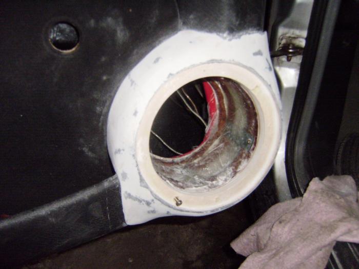

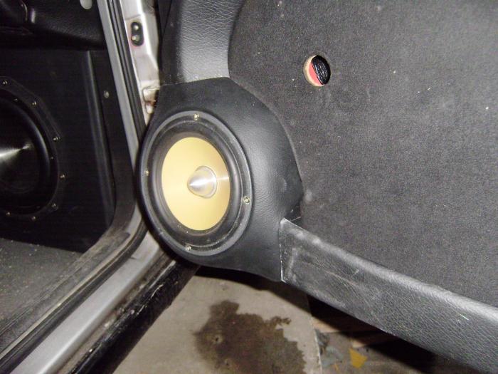

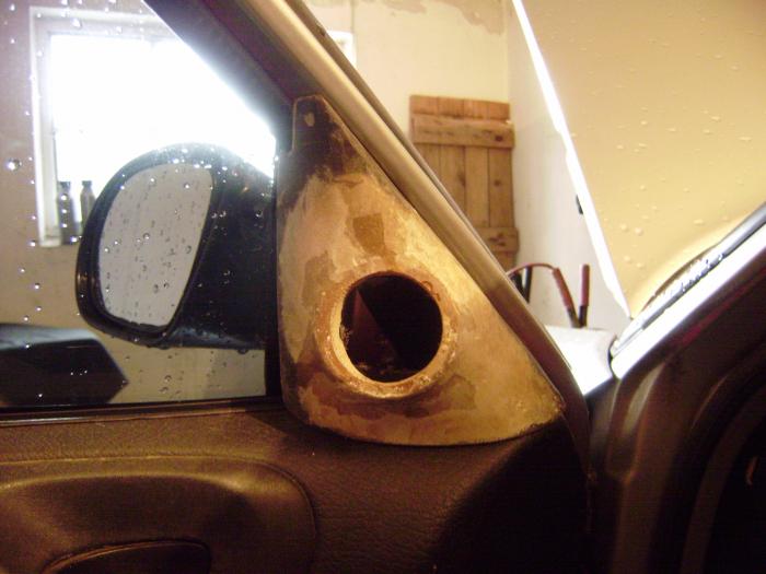

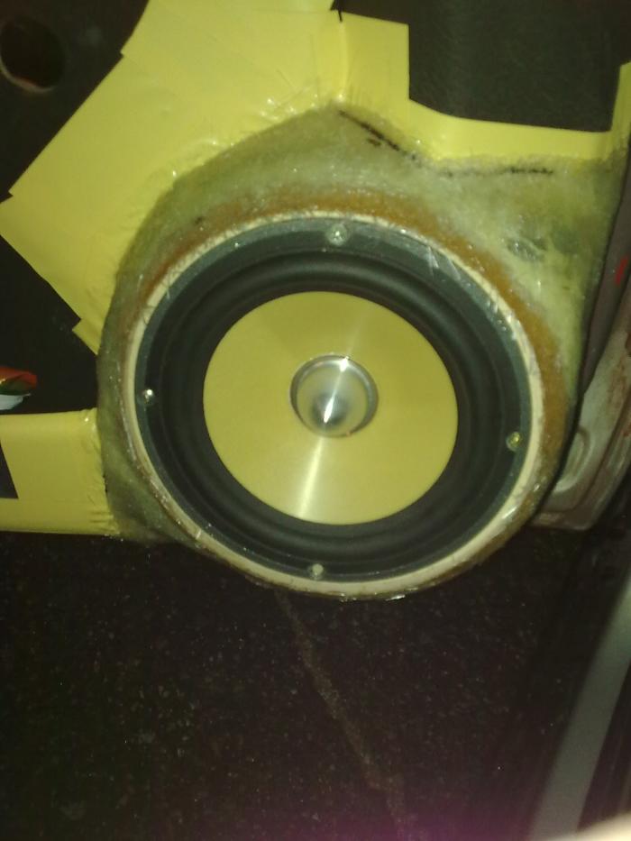

Takze to trosku popisem. Zacalo to ze som si kupil Focal K2P a nechceli mi vojst do org diery ani po malej uprave... Tak som vyrezal tapec a za pomoci mdf a laminatu vytaihol repro vonku (c.3)... Potom nasledovalo oblepenie tapecu a prisla narad montazna pena a laminat (c.2). Po vytvarovani a naslednom laminovani prisiel na rad tmel a brusenie(c.1) Po tmeleni a finalnom pripasovani sa mi to podarilo sice neviem ako ale predsa potiahnut do pravej koze(c.4) U vysok je postup ten isty ale okrem peny som pouzil damsku puncochu. Subwoofer siel k spolujazdcovim noham...

Co sa tyka napajania a pohon vsetkych repro tak tu nieco strucne napisem. Napajenie 50mm kabel Dietz ktory pohana Phase Opus 4 ktorym pohanam Magnat Destructor 10" a Focaly K2P a na vysky Phase audiophile je Denon ale presne oznacenie bohuzial neviem. Signaly Oehlbach a HU Pioneer P88RS...

No, fotek jsi moc nevlozil, ale pokud vidim dobre, tak tapec nebude mozny sundat - je pridalanej napevno k tomu MDF krouzku, ze? Ale jinak final vypada fajn :-)

tu Augi: Vsetko je plne funkcne a rozoberatelne:)

Nečetl sem celé, ale co je u noh spolujezdce?
o 31.05.2009, 18:36 | Radeggast
To Collin: Magnat Destructor 10"
o 31.05.2009, 18:42 | Collin
:-DD Ajo sakra.. Já myslel právě že má 2 sw..:-)) Jeden v kufru a druhje v nohách.. On je to ten stejnej..

dvere pekne, aj trojuholniky na vysky

To Midnite: Destructor mi celkom vyhovuje. Urobil som experiment a vlozil som ho do uzavrenky o objemu cca 14-15l a vysledok je genialny. Ma nadherne kicky a aj trosku zatlaci:)
