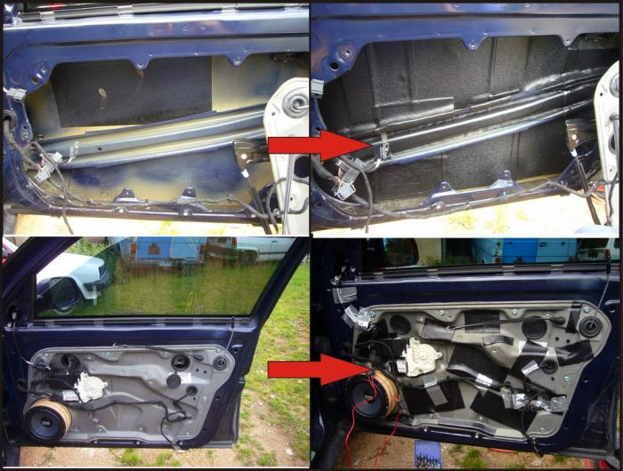

o 16.06.2009, 09:15 | roti
cau, na prednich dverich mam krouzky 3x18mm a zadnich 2x18mm. predni dvere jsem vytlumil a na zadni se chystam, ale nevim jak sundat plech resp. to okno na zadnich dverich, nevi nekdo???
foto
foto k příspěvku  od roti

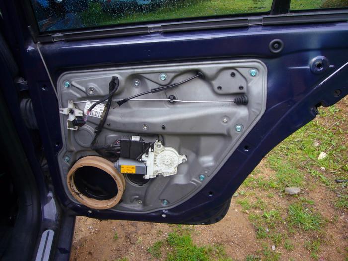

o 16.06.2009, 09:21 | roti
foto 2

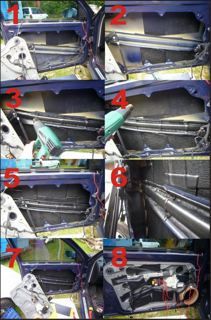

o 16.06.2009, 09:22 | roti
a tady nevim, jak to sundat :(
