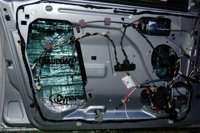

repro nechaj, tie su celkom dobre a vytlm troska dvere, tie predne su derave jak emental. To pomoze ovela viac ako hocijake repra....

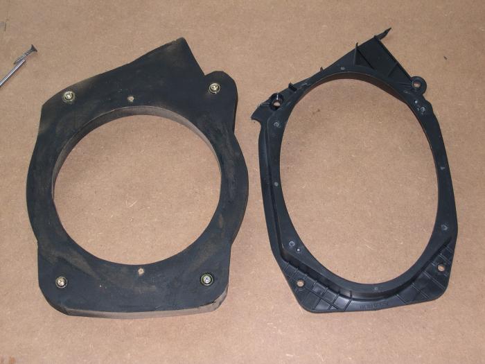

takto vyzeraju redukcie z 25mm MDF, vpravo je orginalny plastikovy diel

souhlas s noclue, za 3 tisice akorat vytlumit.

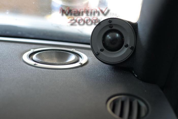

o 26.06.2009, 20:25 | jack007
noclue kam si dal vysky? do trojuhelniku?
o 27.06.2009, 11:08 | noclue
tam je ovladanie zrkadiel a to sa mi nechcelo prehadzovat, takze sem
foto k příspěvku  od noclue
