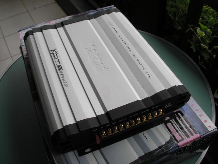

1) zesík magnat xcite 560, je to čtyřkanál a na něm sou akorát jednotlivé kanály po sobě, nevíte někdo jaký kanály sou pro předky a jaký pro zadky a jaký sou pro levou a jaký pro pravou starnu?

U toho magnata to budeš mít popsaný, a drobet anglicky umí každej pravej levej, přední a zadní podle toho to zapojíš
jak píšu 4 kanály vedle sebe, nevim co je levý co pravý, zatim sem dal první levý, druhy pravý, třeti levý,čtvrtý pravý ale rádio mam na reklamaci tak nemam jak vyzkoušet tak bych to chtěl vyřešit zapojení touto formou
takhle to nepoznam, dej sem fotku u konektroů

ani takhle dej foták přímo před ty konektory z boku né ze zhora a vyfot to aby bylo vydět co tam je napsáno
mel jsem ten magnat... A zalezi na tom jak napojis RCA do tech cinchu na nem, ja mel ze 1 a 2 byl predek a 3 a 4 SW, pricemz 1 levy a 2 pravy kanal.
Bplus, Rem, Gnd , plus 1CH minus, plus 2CH minus, plus 3 CH minus, plus 4 CH minus.. tam nic jinýho neni než co je vidět
já to budu zapojovat že to bude na dvoje kompa v předních dveřích takže předek a azdek řešit nebudu jen levou a pravou stranu, tak první a třetí kanál dam levou stranu a druhej a črvtej pravou starnu, zapojený Rca nevim mam to podle barev na tomto zesíku ale víc nevim
Vsetko zalezi ako privedies RCA na zosik, pokial na 1/2 privedies RCA Front z radia tak ich budes mat ako predky, ked signal z RCA Rear tak to budes mat ako zadky..Zosilnovac ti zosili len to, co do neho privedies ...
a k Pravo-lavej kombinacii, znovu zalezi od RCA, ale kludne mozes spravit CH1 na lavu stranu, CH2 na pravu a ked to napojis na radio, tak cez balance vyskusas ci to sedi, ked nie, tak prehodis cinche a hotovo ...
Achjo. Prosím Tě piš věty, takhle to není k přečtení.
B+ je + z baterky, rem je remote, Gnd je zem. Plus a minus na CH1 atd je snad jasný. A teď jde o to, že z druhý strany zesilovače jsou signálový vstupy. Tam to napojíš z rádia a záleží na tom, jak je tam píchneš. Když si dáš levej kanál na 3 a 1 vstup, tak třetí a čtvrtý kanál zesilovače bude hrát levou stranu...chápeš? Není pravidlo, že tam píchneš nějaký kabely a zesík si to přebere a poleze to z toho pořád stejně.

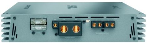

mam zesík helix spxl 1000 a na něm dva basáky od hifa každej z nich 4 ohmovej a chci je zapojist dohromady na dva ohmy jak na to? ma bedně s basákama mam teda 4 výstupy (2xplus, 2 x minus ) a na zesíku sou nějaký čtyři.. hodim foto
tady je fotka zesíku sou tam 4 výstupy mínus plus plus mínus , u prvních dvouch je svorky pro připojení reproduktorů, a další dvě svorky pro připojení reproduktorů v modu master slave.

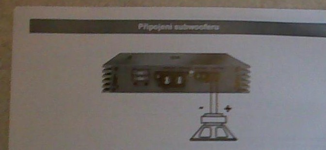

tady je manuál ale na zpojení jen jednoho subwootru na ty dvě další svorky.
já potřebuju dva 4 ohmovyý basáky zapojit na 2 ohmy, teda mam 4 dráty z bedny a potřebuju je přivest sem na zesík, zatim co mi přišla rada tak by to asi mělo bejt přivest každej drát z bedny na jeden výstup, (tedy na první dvě svorky přivedu jeden sub a na druhy dvě svorky přivedu druhy sub)

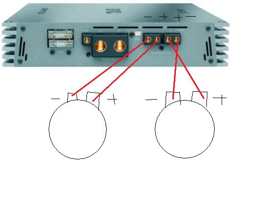

[ Link ] takže aby byli na 2 ohmy dohromady tak zapojim všechny 4 svorky na zesíku 4ma kabelama z basáků
jj plusy od subu do plusu na zesiku a mínusy obdobně.

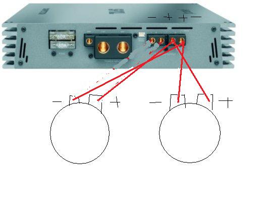

tak to zapojim asi takto
nebo druhá varianta je tato tedy

ne asi, ale určitě.
edit. to bylo k té první,

oki diky za rady zapojim viz: 7.07.2009, 19:35
respective, to druhý je taky možný, ale je to takový neohrabaný. špatně by se ti ty kabely spojovaly, ale hlavně dávaly do terminálu u zesiku
