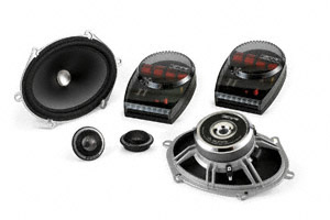

jelikoz je to mondeo a originaly jsou koaxy 5x7 ...
vyber padl na JL Audio ZR570-CSi 2-Way Component System

Mno tak ty JL asi nebudou v dosahu. Co s tim tedy ? ma nekdo napad na alternativu ?

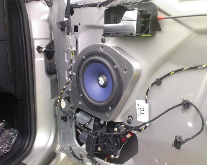

o 14.08.2009, 09:48 | noclue
foto k příspěvku  od noclue

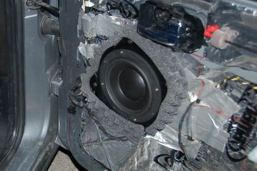

o 14.08.2009, 09:49 | noclue
o 14.08.2009, 09:51 | noclue
tie prve dvoje hore idu lahko, hrubka podloziek 25mm.

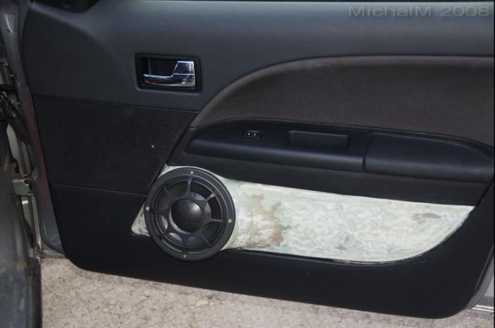

o 14.08.2009, 09:58 | Cenda
Supremo ani Elate bych na McI necpal - predpokladam, ze jsi to myslel spis jako ukazku instalace. MP7 by si s tim zesikem mozna mohly rozumet dobre.

Micro Precision sedmičková řada. Na první fotce je středobas 7.16, nebo z nizsi rady 5.16 - vypadají stejně.

Noclue: i s tou podložkou se to porad vejde pod tapec bez úprav ? A jak je to s tím prekrytim palubkou ?
o 14.08.2009, 11:59 | noclue | Upraveno: 2009-08-14 12:05:51
7.16MKII, na Tvojom mieste by som pozrel nejake jazdene 5.16 su dostat fakt lacno MKII je s tmavou(ciernou)membranou, hraju milene a nepotrebuju tak velky vykon ako Morely. Aj ked chalan mal tie 7.16II na DMX-ku :-)
7-ka 2pasmo (HT mod scanspeak3904/6000) ako MKII sa da pri stasti okolo 350E, samozrejme nie nova(tusim 750E)
tapec treba troska upravit, zvonka to nevidiet. Suprema som tam mal komplet aj s mriezkami-obrazok 2.
prekrytie palubovkou neries, je minimalne + je to tak vysoko, ze nemas velke prepavy na delicke...
