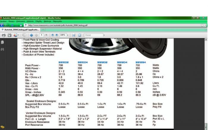

Zdravim všechny hifisty,mam dotaz,protože budu dělat novou uzvučnici pro můj sw,tak přesně bych potřeboval znát přibližně nejlepší objem pro toto repro.Prý v 30l ozvučnici hraje hodně hezky,přesně.Výrobce ho usazoval do 35l.Ještě se rozhoduju pro tlouštku stěny,jestli 18mm bude stačit.Sw je krmenej zesem Hifonics [ Link ] .

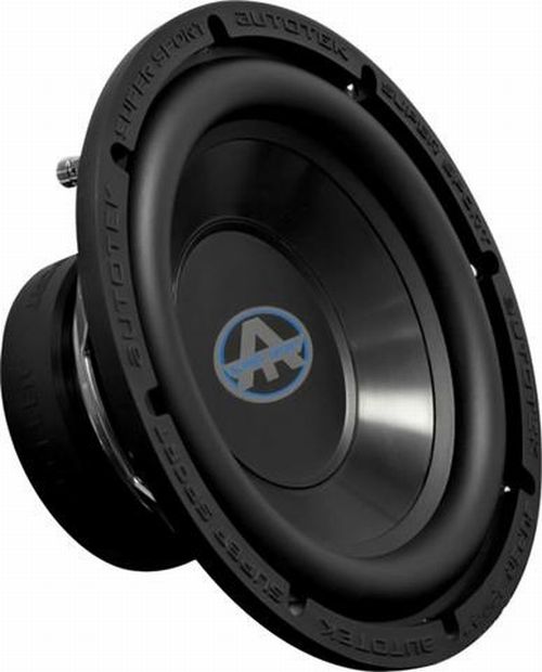

o 12.08.2009, 09:18 | Prochytrek
Je to Autotek SS12S4.Díky

o 12.08.2009, 11:51 | luda551
máš to tam napsaný:-)pro BR 56,63L a BR 100x 280mm
uzavrena 21,24L ale udelal bych tech 30-35L pro uzavrenku.18mm bude stacit v pohode:-)

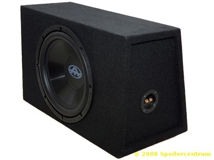

o 12.08.2009, 12:27 | Prochytrek
Aha,díky,jj taky se přikláním k tomu že 35l neuškodí,naopak,zavřu to repro do tohodle objemu a myslim že bude hrát o dost líp,přesněji,ted je v br bedně tak ho zavřu a uvidim.Jen to ˇdocelaˇ dobrý krmení je škoda nevyužít naplno,žebych udělal double ozvučnici rovnou atˇ mu neni smutno tam .-)

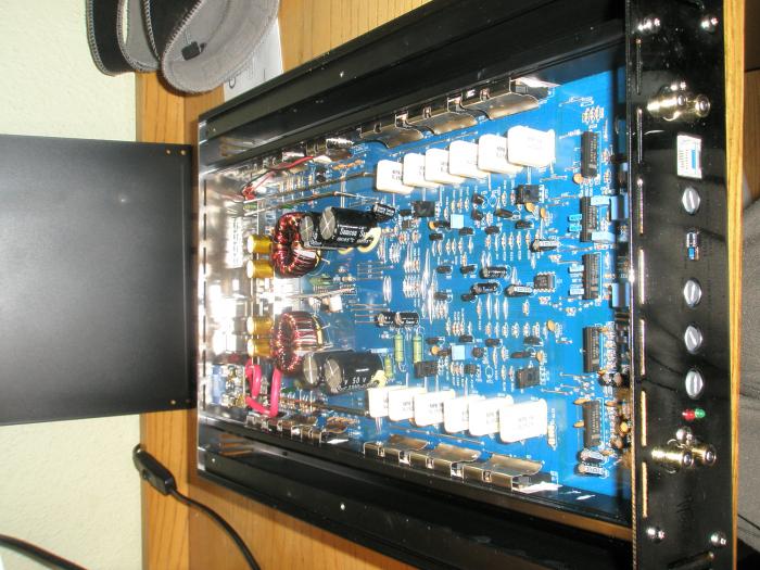

o 12.08.2009, 13:36 | Prochytrek
Právě,poslouchám dnb,hip hop,trance,někdy zkousnu i rytmický techno.Ještě co myslíš,chce to kapacitor už nebo ne ještě,ve dveřích mam kompa crunch 100w rms,ale jsoun napájený jen z rádia pio,stačí jim to zdá se.takže kap bych volil až od výkonu 1kw,takhle krmim rms 350w,tak by kap být asi nemusel,jen při těch rychlích basech váhám,no nevim,postavim tu ozvučnici,trochu vytlumim,usadim tek a skusim jak zahraje zavřenej v 35litrech.thanks .-)
