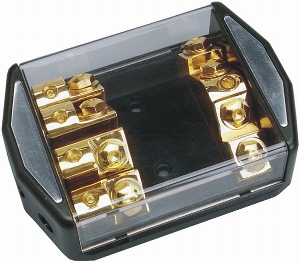

[ Link ] Potreboval bych neco takoveho vstup na 50qmm a vystup na 16qmm muze to bejt blok na AGU pojistky.(budu to predelavat na ANL pojistky.Neznate nekde kde to sezenu??Pokud ma nekdo neco takoveho doma koupim.

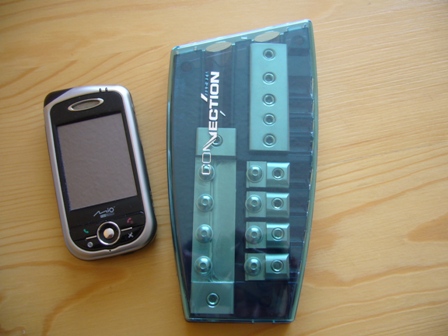

Kup blok od Audisonu a máš vystaráno. Koupíš tento, předěláš a plus další na - a jsi skoro na stejné ceně. A nikdy to nebude vypadat tak dobře :-)
foto k příspěvku  od hifim@ni@k

hifim@ni@k mas to doma?Je dobrej?Vstup to ma na 50qmm myslim?Ja jsem chtel neco takoveho.Hodne se mi to libi tak ted nevim co tam mam dat?
foto k příspěvku  od D-door

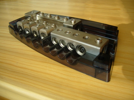

o 15.08.2009, 18:07 | Frenkie
ten audison je hodne v pohode
kabelaz:
Pojistkovo-distribuční část:
vstup: 1 x 53.5mm2
výstup: 1 x 33.6mm2, 3 x 21.2mm2, adaptér (8.4mm2) přibalený
Distribuční část:
vstup: 1 x 53.5mm2

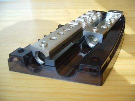

Mám ho doma a je to poctivý kus železa. Pro srovnání.

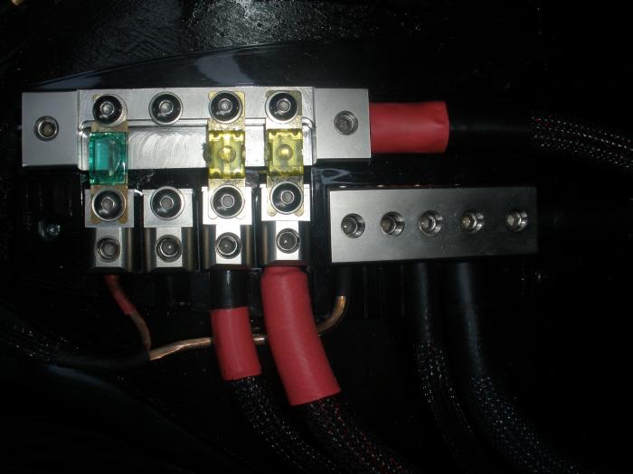

o 18.08.2009, 13:03 | stewe21
Tiez mam audison a maximalna spokojnost. jeden vystup som dal prevrtat a mam vstup aj vystup 53qmm :-)
foto k příspěvku  od stewe21
