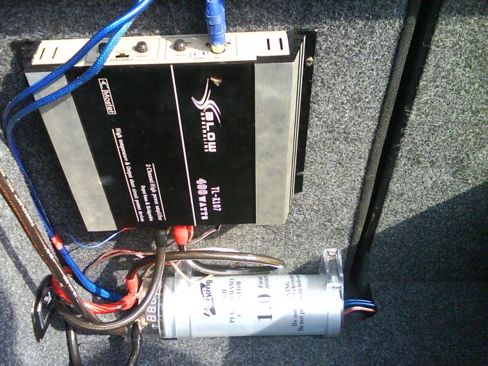

Zdravim vsetkych.
Nevedel by mi niekto poradit zo zosilovacom?
Mam zosik 400W a na nom mostikovo zapojeny 500W subik
Teraz som kupil kapacitor (1F) lebo mi stahovalo svetla
No a dnes som pocuval trochu hlasnejsie a ked som pridal este viac zrazu prestalo hrať...
Ked som nemal kapacitor tak som pocuval presne tak isto bezne a nic vse v pohode.
Zosilovac bol teply (co si myslim je normalne)
a poistka (20A) priamo na zosilovaci bola vypalena.
Doteraz mi to este nespravilo ...
Neviete čo tomu môze byt?
Nemohlo to vypalit s prehriatia?
Kapacitor je zapojeny presne podla navodu aj s REMOTE kablom...
Za kazdu radu dikes...
o 26.09.2009, 09:07 | Pavel 528
no s kapikem to nebude mit nic spolecneho a je to asi nahoda,ze to odeslo zrovna,kdyz si ho tam dal..
v kazdem pripade bude zesik KO,pokud das novou pojistku,tak zase praskne?
pokud ano,je zesik urcite KO
muzu opravit,ale aasi ses z SK,tak asi by opravil mistni clen

o 26.09.2009, 11:20 | speedy18
s tou novou poistkou som to este neskusal.
pisal som to sem hned ako sa mi to stalo a to som siel domov uz neskoro vecer.
Takze to vyskusam dnes.
Riesil som to uz s jednym clenom tohto fora a myslim ze viem co bude na chybe.
pri zapajani kapaku mi nechtiaz kamos prilozil + kabel (vtedy uz odpojeny od baterky) na kostru zosilovaca a zbytkove napätie skratovalo.
myslim si ze to poistku "načalo" a to že som jej pridal tak ju dorazilo...
dnes vymenim NEW poistku a skusim tomu poriadne pridať čo to spraví...
kazdopadne napisem čo to robilo...
Dikes za radu.
o 26.09.2009, 13:41 | Phoenix2609
Vo večšine prípadov sa poistka neprepáli na zosilnovači ale skor zhorí spínacia jednotka zdroja v zosilnovači ktoru ta poistka má chrániť,...Myslím že to asi zosík odpieklo.skušal si vymeniť poistku zanovu a zapmnuť znova??? Ak ti nejde zapnuť už obec zosík tak si ho určite odpálil.Vhodné do opravy , ak sa ti to oplatí alebo ho rovno vyhodiť a kupiť nový,..Sprav nejaké foto a upni aby som aspon videl ko to vyzerá ?? a okolie napájacích termináálov zosilnovača hlavne odfoť.
o 27.09.2009, 00:54 | speedy18 | Upraveno: 2009-09-27 00:57:03
No poistku som vymenil a zosik ide zase ako predtym...
takze mi tu poistku asi načal tan skrat zo zostatkoveho prudu a potom ju proste pri väcsom vykone odpieklo...
Zatial ide vsetko v pohode...
Kebyze sa vyskitli problemy tak pisem
Dakujem za rady vsetkym
Pridavam Foto...
PS: S tou hudbou nesutazim ani nic... je to len pre moje potesenie takze mi to staci... (ja len aby ste sa nezlakli)

o 27.09.2009, 16:16 | hifim@ni@k | Upraveno: 2009-09-27 16:17:29
400W a pojistka 20A ? Soudruzi z číny někde udělali chybu.
o 27.09.2009, 17:51 | Pavel 528
to bude tim,ze ten zesik ma asi 120W..o))
