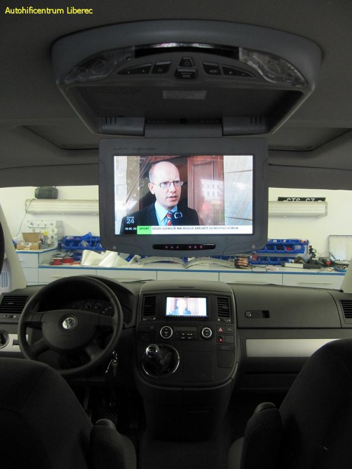

já jsem DVB-T tuner namontoval zrovna při instalaci rádia a stropáku.V LBC mám příjem i uvnitř v dílně,ale prozatím pouze CT1+2+4+24 ostatní ještě z Ještědu nevysílaj a příjem OK i za jízdy. Nad Libercem chytnu i cca 20 německých stanic.Po cestě mezi LBC-PHA-BRNO jsou úseky kde to funguje dobře,ale spíš se signál ztrácí.PHA funguje bezvadně...Brno také.
Beru to spíš jako vhodný doplněk...však se ten signál bude zlepšovat.
Jinak je to DVB-T neznačkové (2 antény + 20 dB zisk)..cena 5500,-
foto k příspěvku  od AUTOHIFICENTRUM Liberec
