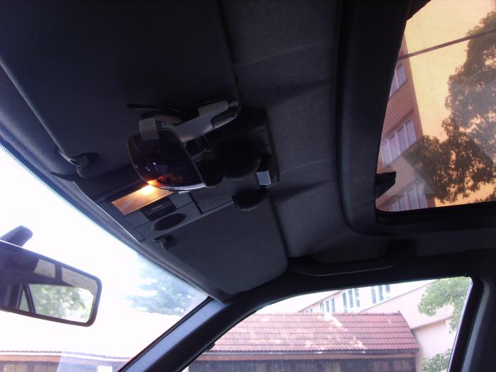

o 22.11.2009, 11:57 | D-door
DaveX jednoduse poslechem:o)Byla to docela prdel vysky treba bylx na strope.delal jsem takove pokusy a docela jsem hodne pochytal.
foto k příspěvku  od D-door
