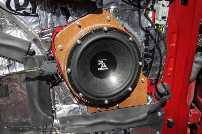

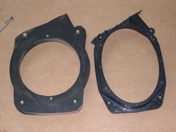

Sodom Dělal jsem je nedávno,ale nekreslil jsem..Ale pokud ti to pomůže,mám foto.

foxos to nevypadá vůbec špatně. ještě se zeptám kam si u mondíka usadil vějšky???

vyberes orginalne repro, polozis na MDF a obkreslis. Potom vyrezes dieru pre repro 165mm, priemer podla repra
