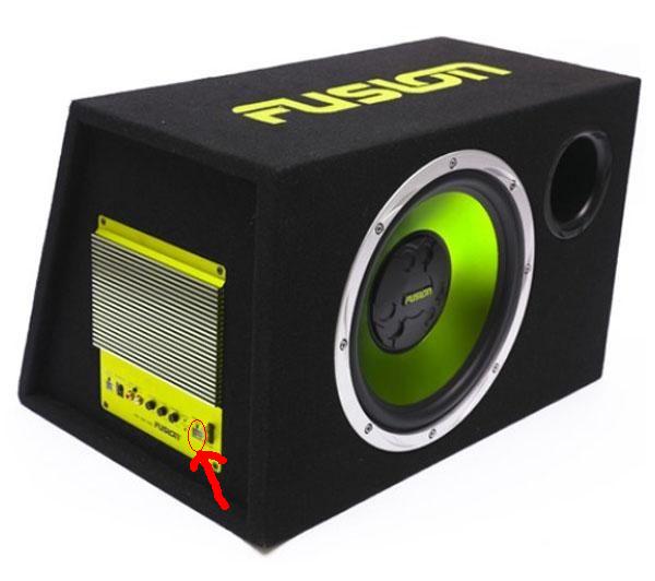

Čaute...mám na vás dotázek...bohužel sem neměl dobře usazenej subwoofer v kufru takže po průjezdu zatáčkou se mi vytrhaly káblíky se subíku..a potřeboval bych někde sehnat tan plast.konektor co se strká do subwoferu...vede do něj 6 káblíku a druhá strana se zastrčí přímo do subu...je to aktiv...kdyby někdo věděl jak se to přesně jmenuje nebo kde to koupit moc by mi pomoh...prohledal sem snad všechno a ne a ne to najít.... :(
subík mam tento(nevim jestli je to přesně on)
kluci na seat foru mi radili že to je nějakej vysokourovnový vstup..ale nevim kde to sehnat..:(
děkuju za každou radu budu vděčnej....
o 06.01.2010, 17:56 | dark.miracle
Tady se ten konektor strká...

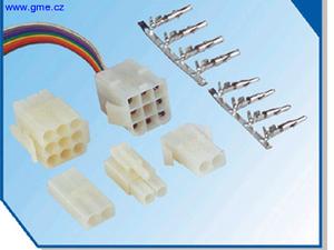

o 06.01.2010, 18:11 | sonyk02
Není to něco takového?
www.gme.cz
foto k příspěvku  od sonyk02
o 06.01.2010, 18:20 | dark.miracle
Je to něco takového..akorát to má 6pinu..ve dvou řadách po třech...a to prostě nemůžu najít...ale díky za reakci...

o 06.01.2010, 18:31 | dark.miracle
jj...je to on tenhle konektor co je na foto ale šest pinů...dobře už vim co to je..ale teď by mi pomohlo kde to sehnat...na těch stránkách nenabízi přímo6-ti pin..:(
