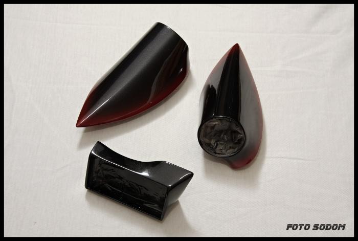

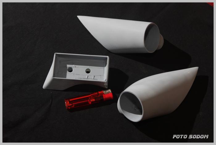

o 27.01.2010, 20:08 | Sodom
Tak jak se vám líbí?

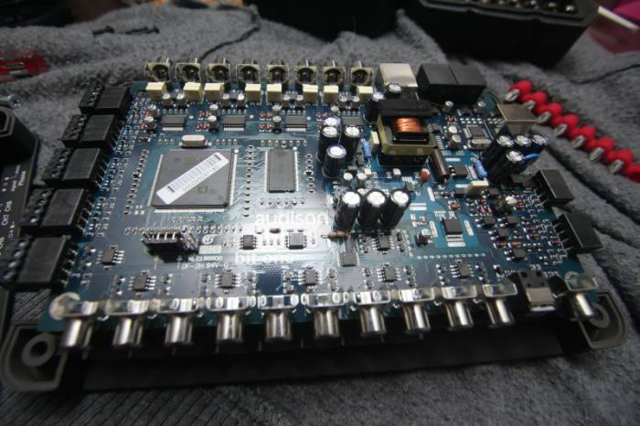

o 27.01.2010, 20:16 | Bladzej
pěkně udělané, jen by to chtělo vidět jak bude zapadat do ineteriéru ten slabý rudý přechod. ta černá miska je k čemu?
o 27.01.2010, 20:17 | Sodom
Ta je pro ovladač od procesoru Audison Bit One

o 27.01.2010, 23:30 | Augi
Sodom: BitOne Ti nesumi? jakou mas verzi SW?
o 27.01.2010, 23:40 | Sodom | Upraveno: 2010-01-27 23:41:50
Augi:Ještě nemám zapojeno,takže nevím.Ale mám staženou aktualizaci firmware.

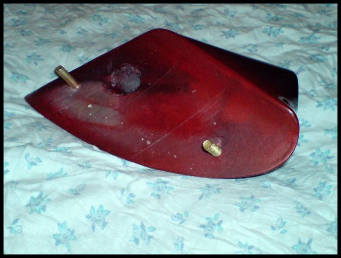

o 27.01.2010, 23:43 | Sodom
Tweety xx:Jestli myslíš přechod barev,tak ta červená je stříkaná Airbrush pistolí.

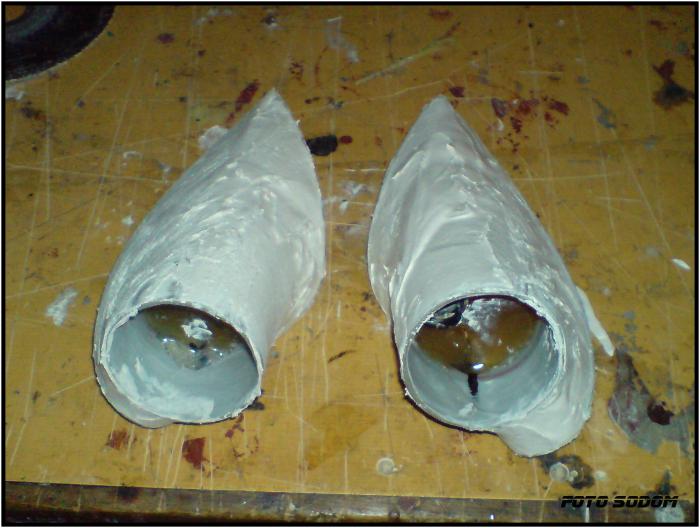

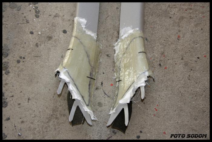

o 28.01.2010, 10:13 | kucik
A ty plastové trubičky tam máš jen zakitované,nebo taky zalaminované?-aby to nezačalo praskat,jestli je tam jen kit.
o 28.01.2010, 11:03 | DaveX
Prosímtě co jsi dal pod finální lak?

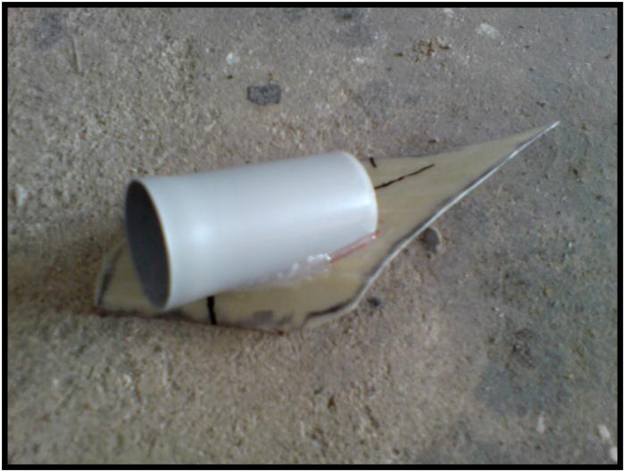

o 28.01.2010, 11:36 | Furious10
pekne a zaujmave riesenie ale zaujmalo by ma uchytenie o stlpik a uchytenie repro o ruru
o 28.01.2010, 15:57 | Sodom
Trubičky jsou zalité polyesterovou pryskyřicí.Pod lakem je klasický plnič.Díra na výškáč je dost těsná,takže příjde jen vložit,případně lehce máznout siliconem.Uchycení viz foto.

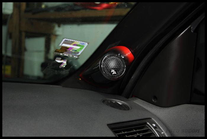

o 31.01.2010, 23:42 | Sodom
Tak jsem včera namontoval.Nějak se mi nedařilo nafotit s bleskem:(

o 01.02.2010, 18:15 | junglist.cz
Paráda! Jak tam máš tu kalotu přichycenou? Na těsno vsunutou do trubky?
o 01.02.2010, 18:27 | Sodom
endru:fotku procíku nemám,ale není těžký si ho najít
junglist:jj natěsno.

o 01.02.2010, 19:40 | Sodom
junglist:psal sem výše.Lehce máznout siliconem a je to.
