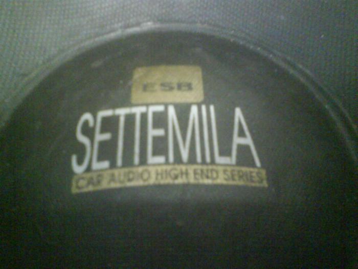

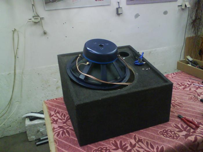

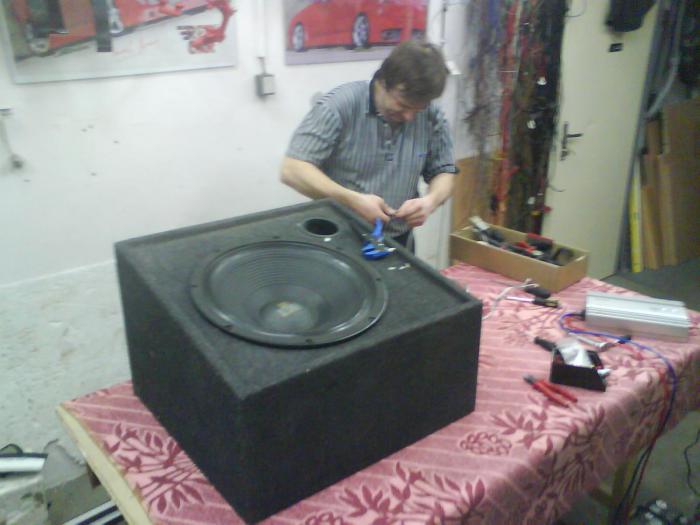

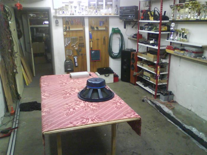

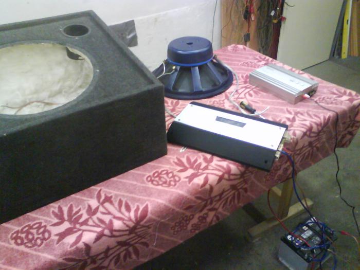

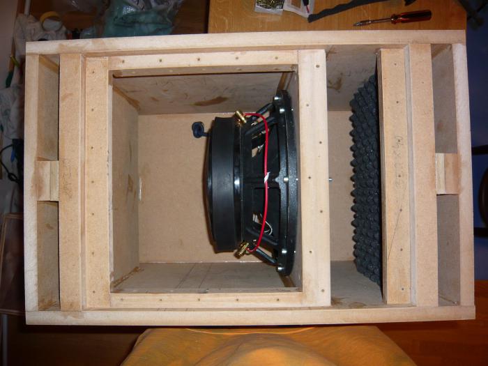

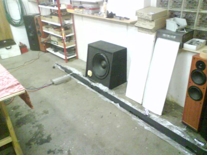

Takze dnes doslo k porvnímu testování v boxu, postupne sem nahodim par obrazku. Box je provizorni jen pro potreby laborovaní s objemem ozvucnice, a to videjo co je pod linkem zkouknete a pak si to treba zkuste na svám woofeeru doma co udelá s vasim repro monoclanek pridy AAA 1,5 V
o 28.01.2010, 23:42 | france
foto k příspěvku  od france
o 28.01.2010, 23:43 | france
o 28.01.2010, 23:45 | france
byva zvykem prilozit krabku cigar pro porovnani velikosti,, no tady to je v porovnani s dospelým clovekem)
o 28.01.2010, 23:46 | france

rozdilje v tom, ze my jsem po simulaci zacli testovat v realných objemech a treba v porovnání s carpower raptor je to jak zvukově tak i tlakove o tridu lepsi a to v objemu 60 litru uzavrence oproti raptoru v origo bedne, na vlasnti usi, to hraje lipo i jen na pul civky

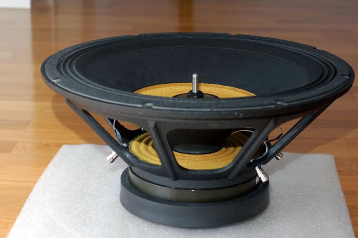

o 30.01.2010, 13:56 | noclue
Boda: pocul si niekedy aspon to, co hodil ProffesorW? to je vacsi brat mojej 12-ky :-)
bez gumy je to rychlejsie a tvrdsie, citlivost je sice papierovo nizsia ako PA ale zato je napr Stroker vyslovene vhodny do BP aj na "SQ" narozdiel od "tazkych vah auto hifi", ktore davame do uzavretych ozvucnic, aby mali aspon trocha presny bas.
btw firma, ktora to vyrobila nie je settemilla ale ESB, taliani, co robia repraky napr. aj pre Zapco...
foto k příspěvku  od noclue
