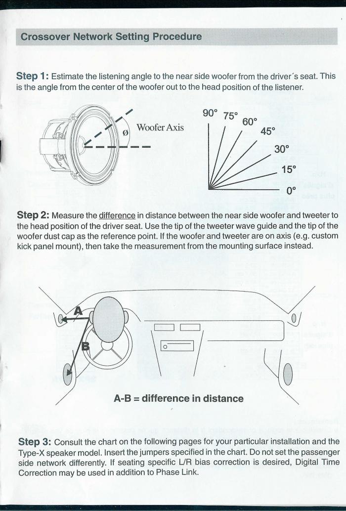

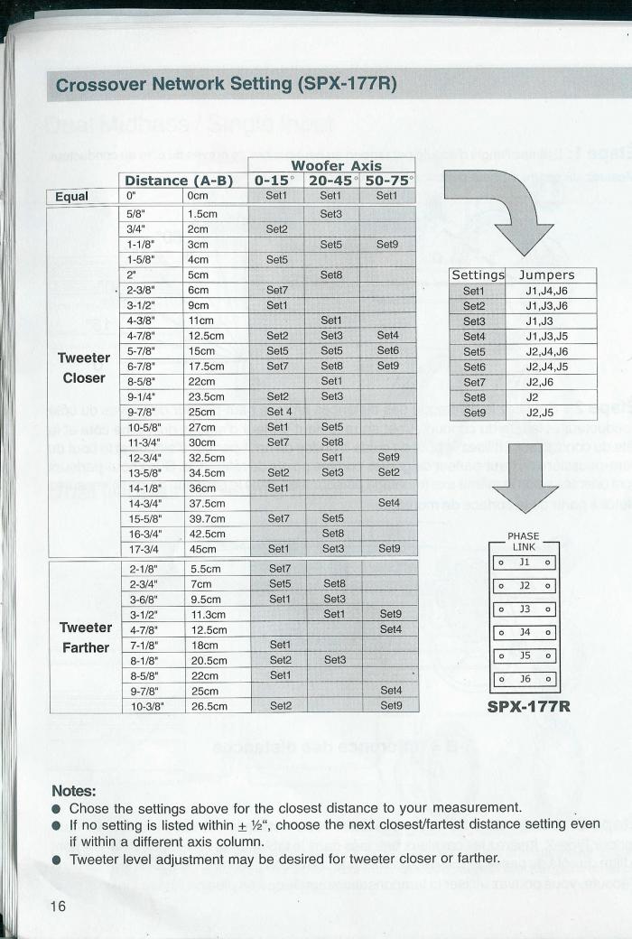

Zdarec chlapy porřebuju poradit s překladem z místa A do místa B kdyby to bylo mezi woofrem a tweeter tak bych to chápal ale proč tam je od woofru k uchu a pak k tweesteru v tabulce je od 1.5-45cm to je malá vzdálenost díky

Změříš vzdálenost A a B a vypočítáš rozdíl. Jestli je tw bliž než woofer použiješ tab. Tweeter closer, když dál tak Tweeter Farther.

Takže když mám woofr k uchu 100cm a tweester k uchu 85cm tak použiju closer 15cm je to tak díky Lucass
