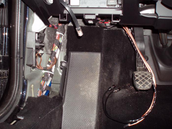

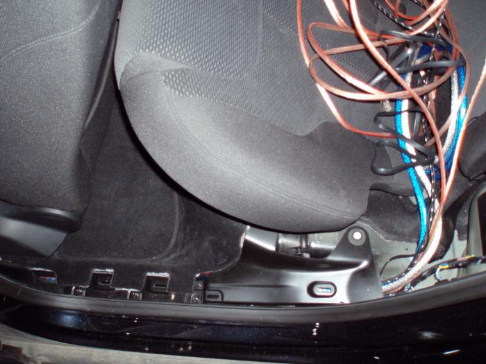

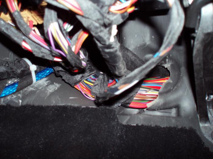

Z motorove casti sundas kryt baterie, nejlepe baterku ( jde to i s ni ) a vlevo dole vedle nosniku je pruchodka z tvrzene gumy......
Pak vse tak jak ma bejt protahnout...
