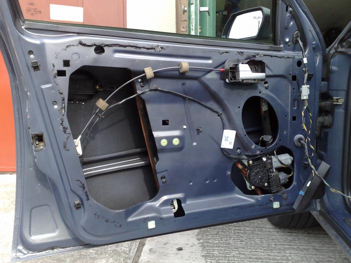

Potřebuju poradit jakou tlouštku plechu mám použít na vyplnění velkých děr ve dveřích.Bude stačit 2mm plech???Dík za komenty :DDDD

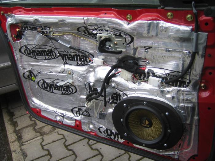

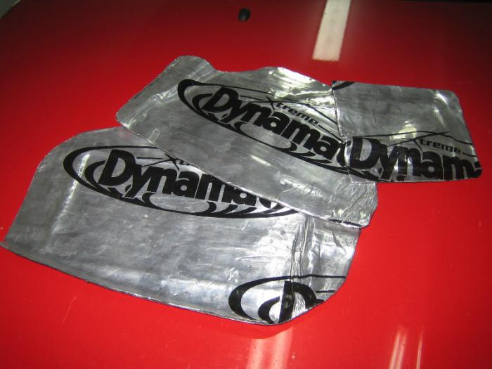

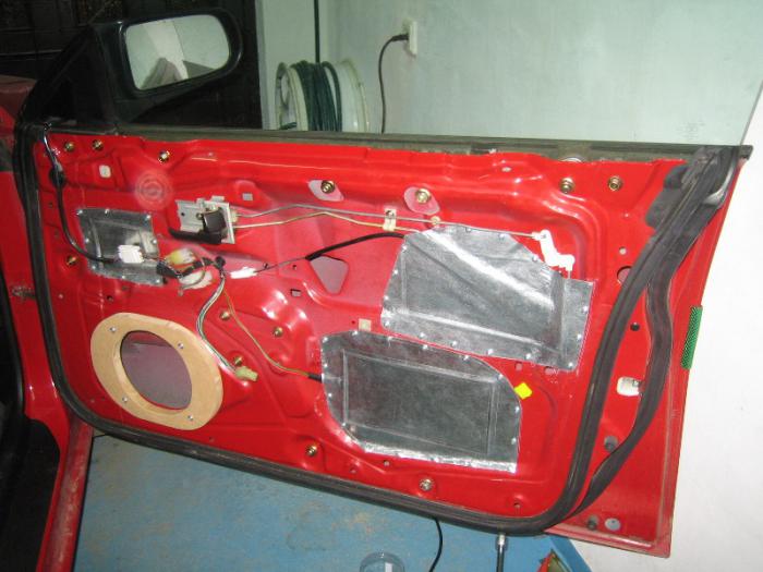

Jednička je podle mě zbytečná, z toho snad nejsou ani dveře samotný. Já jsem použil 0,6 ta jde dobře stříhat nůžkama a pěkně tvarovat podle dveří, ještě jsem ji nechal po obvodu naprofilovat, ale to bych neviděl jako nutnost.
