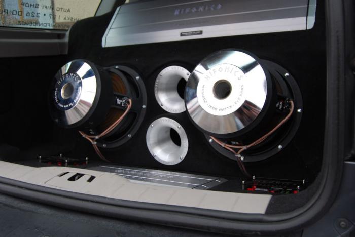

MaxxT Ahoj lidi,
tady davam par fotek na showcar na novou sezonu (sedivej koberec v kufru uz neni, jen se to nestacilo dofotit) .. :-)
Pouzite komponenty
1x Hifonics Maxximus MX6.2C
[ Link ] 2x Hifonics Maxximus MXS
[ Link ] 1x Hifonics Colossus
[ Link ] 1x Hifonics Olympuss
[ Link ] 50qmm kabel, atd.. :-)
kazdej pouzivate jinyho stavitele? :-D

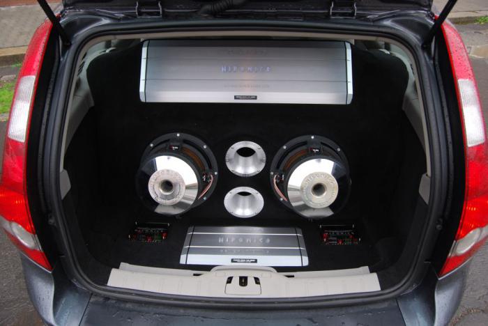

MaxxT gumova pruchodka se tam nevesla, dve padesatky blbe projdou, rezat plech sem nechtel.
zajímací - takový jiný :-)
Jak to hraje?
Ty kabely mi jinak vubec nevadí, protože jsou sice možná trochu na hraně plechu, ale nemají žádný pohyb. Jinak mě zaujalo uchycení MDF v kufru pomocí tlumení... :-)
se asi kajuv monter prestehoval do Plzne
Ten plech navíc určitě nebude ostrý ale prolisový dovnitř.
pepe: toto je diskuzní forum a proto píši, že Tvá připomínka se mi vůbec nelíbí!

wattman - pohyb tam sice není, ale 1000 malých otřesů při každé jízdě udělá své. Viděl jsem už dost "nahlodaných" kabelů a i prodřené (naštěstí jen reproduktorové).
Také jdou ty kabely (jestli to dobře vidím) někde z blatníku do A-sloupku, což se mi samo o sobě nelíbí a pokud ta díra nebude utěsněná, tak se do A-sloupku bude dostávat voda.

MaxxT ta dira nema vubec ostrou hranu, je to ohnutej plech takze tam nehrozi ze by se to prodrelo..

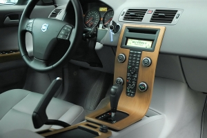

mě se to vcelku líbí, ale měl si doladit ten koberec v kufru a natahat kabely, prostě aby to bylo komplet a taky trochu nechápu to rádio ve cloně!
cendler: volvo ma blbej stredovej tunel, ono normalni radio se moc neda dat, pokud to nepredelas cely
je to tenky panel a za nim designova dira

Jen ty kabely od subů bych dal do něčeho jako je chromovaná hadice od sprchy, nebo alespoň do Flexa.

Je asi jedna jediná věc, která se mě na celé zástavbě nelíbí, a to je napájení. na tyhle 2 zesilovače táhnout 50qmm kabel a dělit ho na dvě 25qmm a táhnout i pouze 25qmm do Colossuse mě přijde opravdu málo. Zesik má na sobě zdvojené napájení a určitě to má nějaký význam.. :-) Pokud se pletu, tak se omlouvám..
pěkné, ale ty kabely k těm SW to celkem kazí, stáhlé páskou, hm hm hmm... no nevím no, aspoň bych je dal do nějaké černé, tohle je dost neprofesionálně provedeno, škoda....
30.05.2010, 21:19 |
MaxxT do colossusu vedou 2x25qmm kabely, na relax s tim prijedu :-)

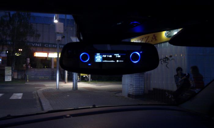

MaxxT Bude se delat maly upgrade umisteni radia, jelikoz clonitko s radiem je sice pekny, ale na ten tlak v aute bohuzel nepouzitelny (praska kloub clonitka), bude se to predelavat do zpetneho zrcatka, se zachovanim funkce zpetneho zrcatka. :-)
Bude to prekvapeni. :-))
Jinak dneska sem slišel a musím říc že hodně dobrý
no MaxxT bude to odnaset jen clonitko -)) co sem v tom sedel tak sem pocital s tim ze tam dlouho nebude nic jesi tomu budes takle nakladat cekal sem kdy co uleti -))
19.06.2010, 11:01 |
MaxxT njn.. co se da delat, upravi se to clonitko se vyztuzi kovovou tyckou pro jistotu i druhy, jelikoz i to lita jak o zivot a to je tam jen original zrcatko a uvidime, jak se osvedci to radio ve zpetnym zrcatku, myslim, ze by to uz melo vydrzet - snad nepraskne od toho okno. :-/
budto sklo nebo to upadne

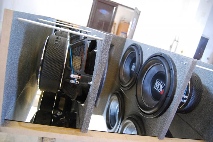

MaxxT pokracujem :-)
05.11.2010, 17:30 |
hifim@ni@k | Upraveno: 2010-11-05 18:49:52
Ty suby určitě mají vzadu odvětrání cívky pomocí otvoru v magnetu. Ta stěna je dost blízko, aby to nedělalo problémy. Alespoň dle fotky to tedy vypadá blízko.
05.11.2010, 17:42 |
Lu82 mazec, to uz se tesim az si to poslechnu, prvni generace nemela chybu, uz se tesim
05.11.2010, 17:43 |
petis 5cm stačí. Ale muj názor je že pokud ten bandpassmá jet na max tyhle woofery to nevydrží. Není to rejpání jen názor.
05.11.2010, 17:48 |
MaxxT od magnetu k zadni stene je 7,5 cm. a woofery to vydrzi. :-)
05.11.2010, 17:55 |
hifim@ni@k | Upraveno: 2010-11-05 19:15:50
Tak to je v pohodě. Z té první fotky to vypadalo tak na 1cm. Konstrukčně pěkná a čistá práce.

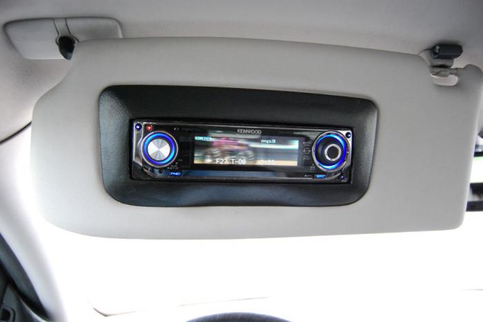

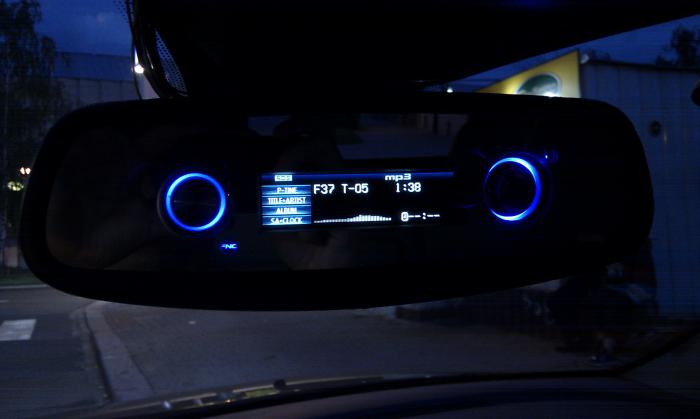

MaxxT dokonceny upgrade autoradia..
Kenwood 9537 ... panel ve zpetnem zrcatku - to uz jste asi videli, ale ted se udelal novy konektor na rychloodpojeni a nyni uz jdou i vkladat CD - tudiz mozno vyuzit pak i na dB drag :-)
