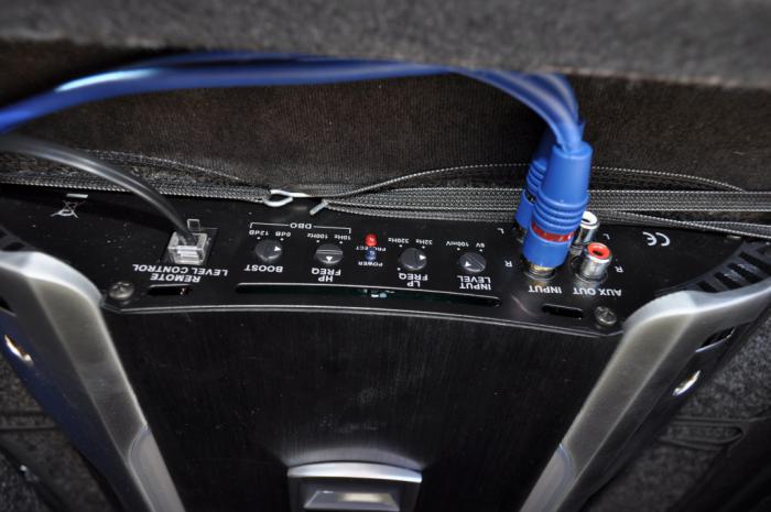

zdavím všechny ,mám problém koupil jsem si nový zesilovač a subwofer JBL když zapnu radio a přehazuju skladbu tak ten wofer uděla DUC jako takovej zvuk dělá to i při přepnutí na rádio a přepínání stanic při zapnutí to nedělá.Když zvyšuji napěti na zes imput level k 6V tak ten zvuk slábne
nevím si rady děkuji za pomoc
zde zes

a ví někdo jak ten zesilovač nastavit viz obrázek?
nastavení ti nedělá loupání v repro.. zkus poslat do zesíku signál třeba z MP3 nebo prostě z jinýho zdroje mimo auto abys moh případně vyloučit že to dělá rádio
