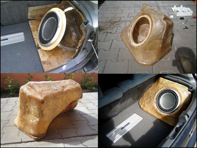

Pro představu...
foto k příspěvku  od Kmoda

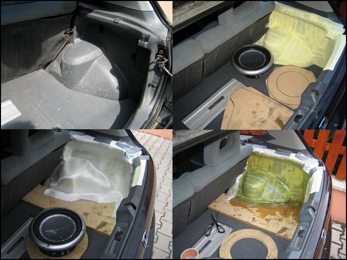

o 10.07.2010, 11:13 | Kmoda
o 11.07.2010, 13:32 | jajo.bb
kmoda pekne si to spravil,aj ja po takomto dacom tuzim...len vraj je to tazke a nemam nato odvahu....
o 11.07.2010, 15:48 | Kmoda
No ještě není hotovo,ale není to těžký,klidně se odvaž :-D
o 11.07.2010, 16:53 | jajo.bb
a mozem sa spytat ze ako si vypocital objem?kedze to ma takyto tvar..
o 11.07.2010, 19:56 | Kmoda
No to se ani neptej :-D to je problém prostě jsem to udělal od oka a pak jsem ji musel zmenšit.Přední stranu jsem udělal z jedné vrstvy a napustil vodou.Byla velká a tak jsem celý předek musel vyříznout a znovu laminovat.I ted je ještě větší než je potřeba ale myslím že to doženu tlumením

o 12.07.2010, 10:07 | Dudelina
Kmoda: To se ta maskovací lepenka nepromočí pryskyřicí? Jde to pak v poho "odlepit"?
o 12.07.2010, 15:23 | swep
ne pryskyrice neprosaje zkrz maskovaci pasku
o 12.07.2010, 15:40 | Kmoda
Jak píše swep,neprosákne to.Jinak u Havel Composites mi poradili polyesterovou pryskyřici HAVELpol 1. - základní a k tomu peroxid HAVELperox 1,aby to nevyšlo moc draho.
