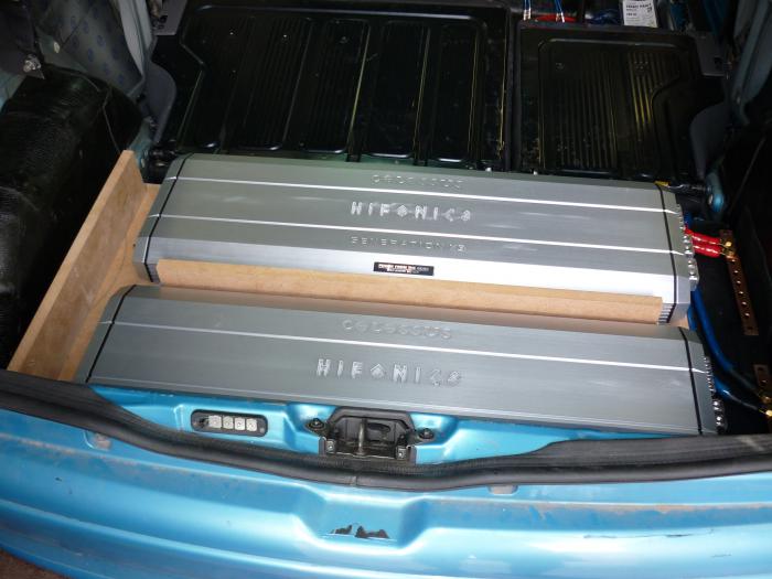

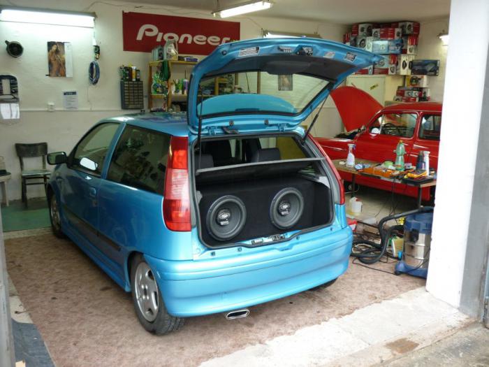

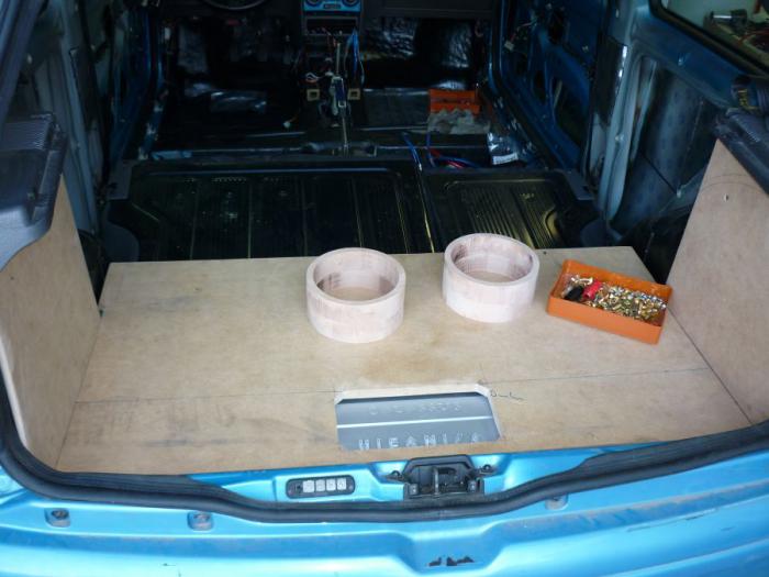

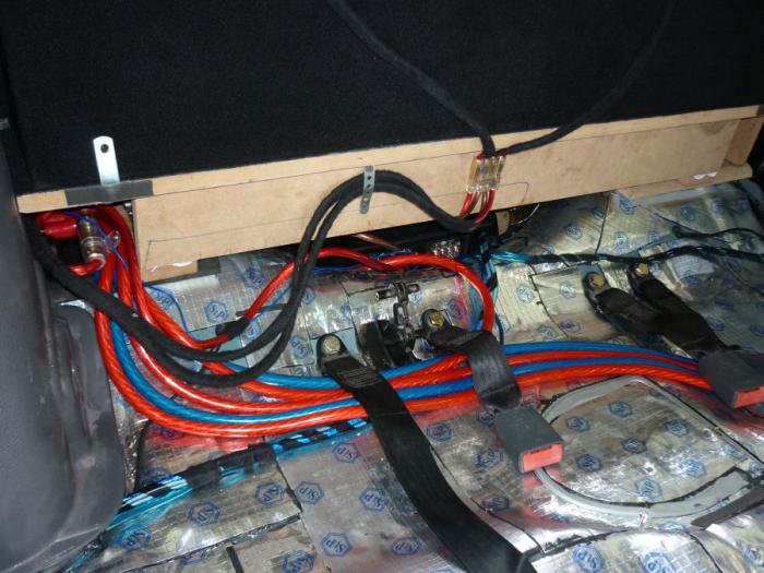

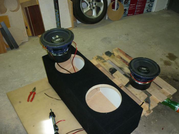

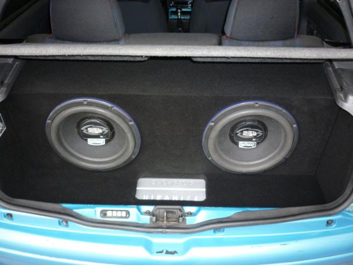

Často zde neuvádím naše montáže a výtvory, ale toto byla výzva - jak moc věcí dostat někam, kde to snad ani nemůže jít a ještě fungovat…
- Namontovat do Punta dodané komponenty plus mít použitelné zadní sedadla.
Výběr komponentů jsem neměl možnost ovlivnit - ty byly dodané:
Pioneer DEH-P88RSII, komponentní repro RE AUDIO XXX 6.5C, 4-kanálový Phase RS4, 2 x přídavná baterie Hollywood, 2x Hifonics Colossus X3, 2x Emphaser ESPL-X4, 25 metrů 50 qmm nap. kabelu, signalové kabely Audison, dost montážního materiálu a MDF…

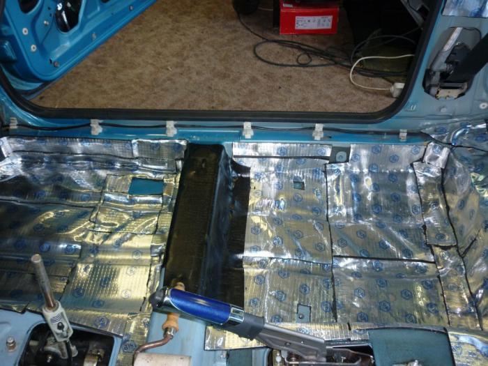

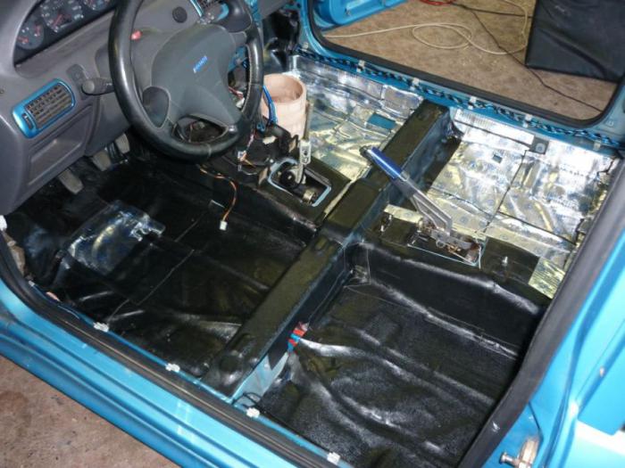

Tlumení STP Bimast Bomb, Vibraflex 25 – celkem 75 Kg.
Ozvučnice 36 / 30 MDF – váha celkem 85 Kg.

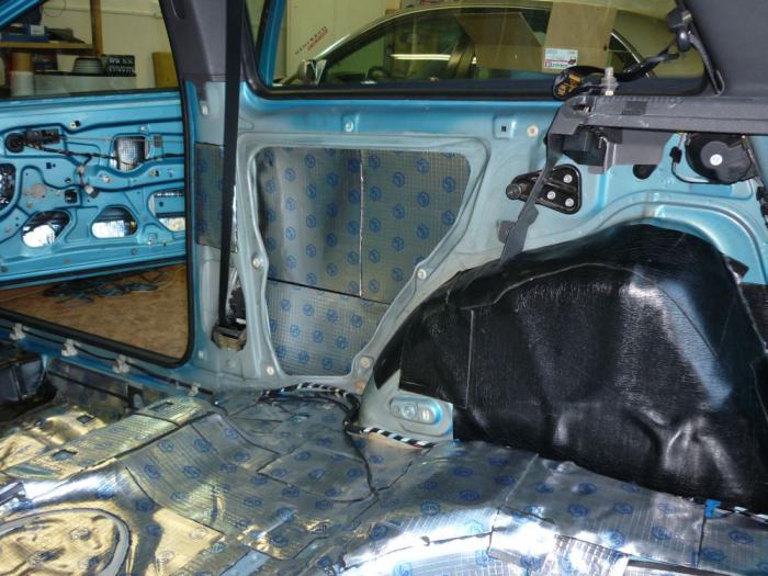

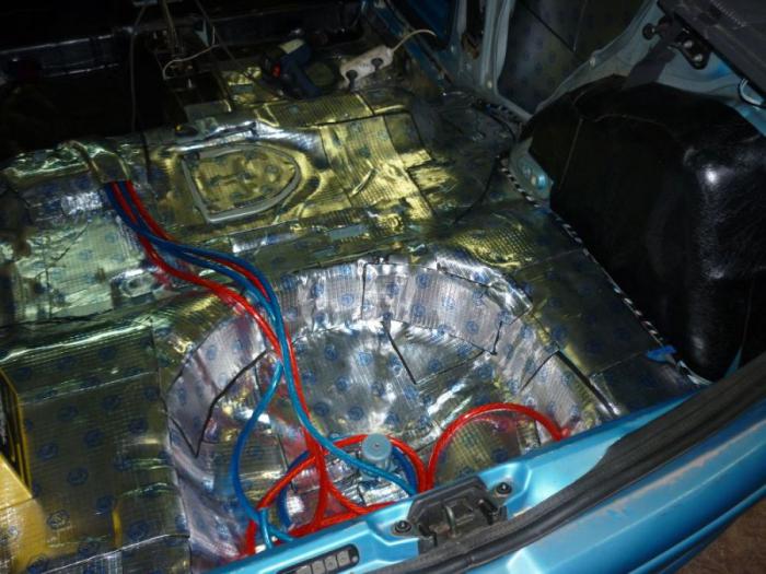

Tlumení STP s tloušťkou 4,5 mm a třemi vrstvami naprosto přesně odpovídá ceně – pro vytvarování jsem zahodil váleček a vzal si gumovou palici, protože jinak se to ani po řádném nahřátí moc nehlo :-) Dveře připomínají pancíř a jsou dokonale tuhé! Doporučuji tento materiál.
U řidiče (za ním) tlumeno Vibraflexem – až bude majitel chtít vytrhnout nap. kabely, stačí to nahřát – narozdíl od STP :-). Jsou pod tlumením umyslně.

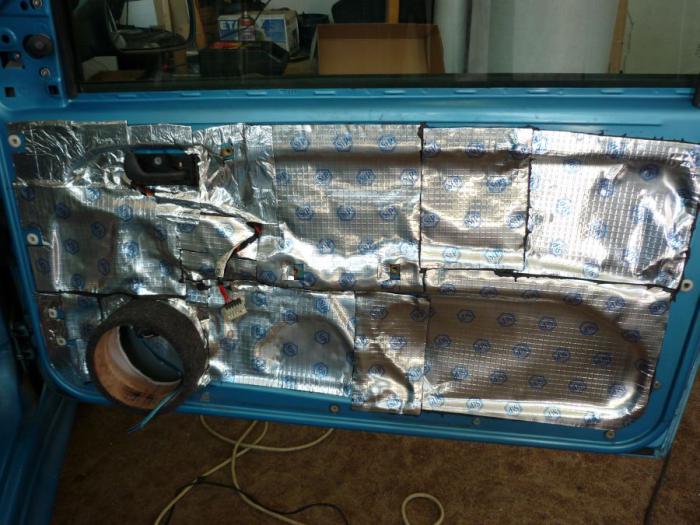

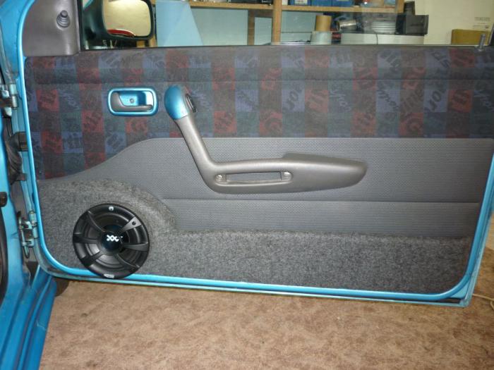

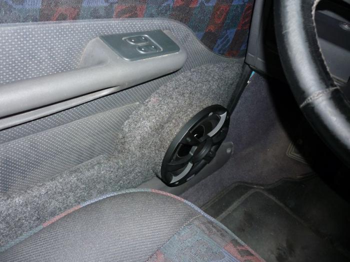

Na přední dveře vyrobeny redukce o výšce 80 mm z bukového dřeva – mají slabou stěnu, takže ideální… Boardy potaženy stejným kobercem jako redukce.
RE Audio jsou zapojeny do aktivu na všechny 4 kanály Phase RS4.

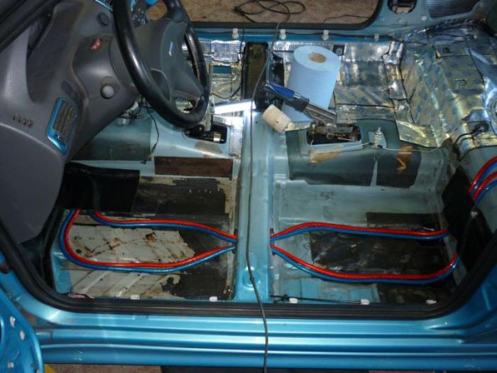

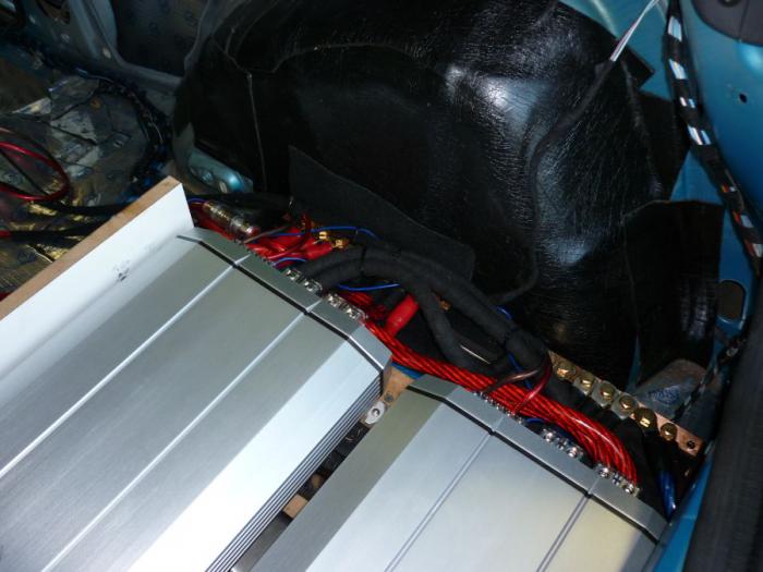

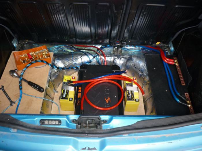

V kufru je žalostně málo místa – takže se řešilo chlazení a reálné zkraty při nehodě nebo jiném pohybu v autě. Mezi kontakty baterií a krytem zesilovačů je cca 35 mm místa – baterie jsou zapouštěny do MDF místo rezervy a uchyceny proužky z nerezového plechu.

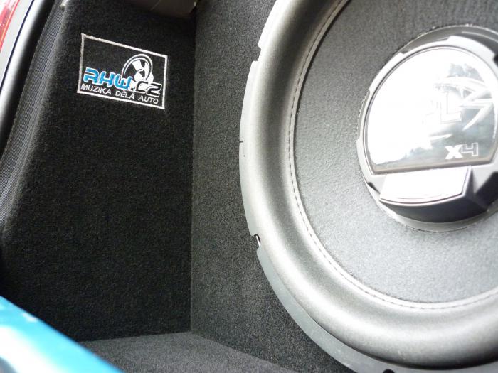

Ozvučnici jsem dlouho počítal a nakonec se dobral vyloženě kompromisu, který ale ve finále není nejhorší – společný uzavřený objem 85 litrů brutto.
Zvuk je dostatečně hlasitý a rázný. Od těchto SPL wooferů čekat SQ nelze, ale při zvuku je znát jejich silný magnet a kontrola nedigitálním železem.

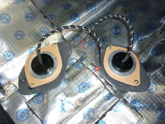

Odraz výšek od skla se nakonec doladil a není to průser…
Hlasitost RE Audio bych přirovnal k Morelům – snesou toho opravdu dost.
Instalace je provedena k plné spokojenosti majitele a od začátku byla plánovaná pro "běžný" poslech. :-)
Více fotek naleznete v naší nové galerii – až tedy bude fungovat, takže se omlouvám a alespoň link
Stávající funkční galerie je pouze na e-shopu

o 19.07.2010, 22:28 | petrb
pecka!! muzu mensi tech, dotaz.. za jak dlouho byla uskutecnena cela zastavba?
o 19.07.2010, 22:36 | Honcke
pí*o...
bomba:-)
Dotaz nr.2:co pohání ty woofery?Jestli jsem přehlíd tak se omlouvám...
o 19.07.2010, 22:41 | wattman
80 hodin práce
woofery phání toto :-)

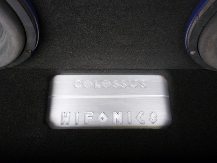

o 19.07.2010, 23:18 | jajo.bb
pekny slogan je vysity na pravej strane v kufri ze MUZIKA DELA AUTO....
o 19.07.2010, 23:23 | endru.ondra
Zajímalo by mě chlazení zesíků?

o 19.07.2010, 23:42 | wattman
Potenciometry a tolerance součástek se zdá býti stejná a signál hodně podobný. Ovšem jak jsem psal - toto byl veliký kompromis - chtěl jsem pro každý zvlášť objem, ale to prostě místo nedovolilo.
Každý Hifo má dva ventilátory, a jelikož jedou do dvou ohmů, je z toho plotna až za delší dobu - jinak vzduchu tam jde dost pod/za sedačkou a k mírné cirkulaci dochází tím, že za RS4 je výdech z auta. Pakliže bude problém, mám tam vymyšlené místo pro ventilátory. Testoval jsem to půl dne a bez komplikací.

o 20.07.2010, 09:15 | wattman
Děkuji všem za kladné reakce...

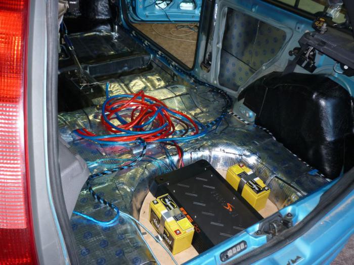

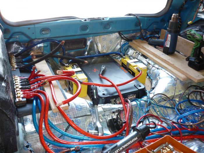

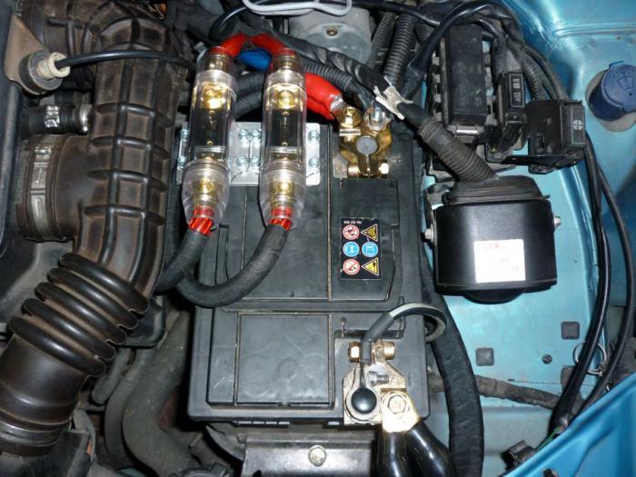

Co se týká napájení, tak je to pouze ohmův zákon v praxi:
3 baterky: 20 + 20 + 60 AH - máme tedy 100 A trvalých na jednu hodinu hraní - pak se lze dobrat k tomu, kolik musí Alternátor prát do baterek, aby dokryl jejich kapacitu - při určitém poklesu jejich kapacity.
Reálný proud, který tam teče, není až tak vysoký jak by leckterý datasheet uváděl - sestava je schopna dosti nahlas hrát určitou dobu i bez nastartování a napětí neklesne pod 12 V ...
Co je potřeba u podobných instalací je určitě tomu proudu zajistit dokonalý průchod bez jakýchkoli přechodových odporů a snižování průřezu kabelů.
Není to instalace na dB Drag a zesilovače jedou do dvou ohmů, takže je vše ready :-)

o 24.01.2011, 13:58 | D ´ice
mám dotaz, kudy jste vedly ty napájecí kabely z mot. prostoru do kabiny? mám také punto a nepřijde mi že by tam bylo nějak moc místa, předem díky
o 24.01.2011, 16:23 | mcdodo
Kousek nad pedály je průchodka, nemůžeš ji minout. :-)

o 25.01.2011, 14:35 | D ´ice
pruchodku jsem sice našel ale zdá se mi docel uzká, teda pokud je to ta správná :D
