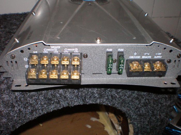

Chtěl bych poprosit o radu jak zapojit dva třicítkový repráky, aby měli největší výkon. Vím, že nějak do můstku, ale nevím jak. Předem díky
Tak hlavně né na 4 kanál, a jaký maj zatížení?

JR Proc ne? Ten zesik mustek v pohode umi ..... jen je otazka jak je dokaze nakrmit.
Tak pokud má dva Třícívkový repráky zapojit na 4 kanál tak to mu nevěřim že to bude ideální

Nejlíp je zapojíš tak, že tenhle zesik prodáš a koupíš silnej dvoukanál, nebo monoblok. Nevim, kolik výkonu potřebuješ a jaký máš repráky, ale je rozhodně moooc zesilovačů, který budou vhodnější, než ten na fotce. Jinak předpokládám, u toho zesu na fotce bude asi nejvhodnější je zapojit můstkově tak, jak je to na něm napsaný. První reprák na + kanálu 1 a - kanálu 2. Druhej reprák stejně na + kanálu 3 a - kanálu 4. Musíš do nich ale do všech dostat stejnej signál a to bude chtít asi RCA rozdvojky...
jj přesně jak píše 323marty, jinak lepší by bylo kdyby jsi napsal ůdaje o zesíků a reproduktorech, přinejmenším RMS výkon při jakých ohmech... dalo by se pak radit přímo... hlavně nemám paru co to je za zesík tak aby jeho papírové údaje nebyly pouze na papíře a jednalo se o dalši šunt z aukra

Vím, že ten zesik není vhodný, ale měl jsem to skoro zadarmo, tak musím pracovat s čím co je.
Jinak děkuji za rady, ale asi si nebudu vědět rady s těma RCA rozdvojkama...koupím si je, ale nevím jak je zapojit správně..
No tohle ja docela nešťastný řešení a věř, že ty blaupunkty ti v autě moc tucat nebudou. Je to takový hodně základní repro. Jinak můstek = bridge. Je to tam znázorněný jak zapojit.
