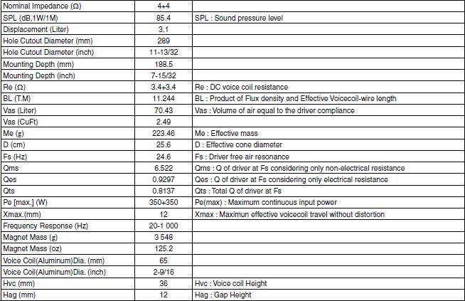

prosim o vypocet v provedeni BR, je to exot sub, takze neni z ceho vychazet, closed znam, ale nesmysl..

natrubek ideal 100 nebo 70, at vyuziju domaci zasoby :o))

nas tu malo informaci. je potreba vedet, jakou chces krivku, na jakou frekvenci to chces naladit, jaky rozmery bedny cca muzou bejt (limitni aby se ti to vlezlo do urciteho prostoru) z jakyho materialu by jsi to chtel udelat (tloustka) atd trochu vic toho napis zejtra dopoledne bych zkusil neco stvorit

mat MDF 20mm, box cca 40 az 50 litru, hatch auto,
jsem zvyklej rezat sub 63Hz / 18dB, sub hrajici vejs je mi neprijemny.., ideal spicka nekde 45-50Hz..

technicky info o wooferu by melo stacit jeste by bodly rozmery wooferu jako tady [ Link ] aby se dal presne spocitat cistej objem bedny ;) tohle muzes zmerit vsecho sam kdyz mas woofer doma
o 30.07.2010, 09:24 | clown
rozmery jsou v tabulce
hloubka 188, dira 289mm, klasika 12"

pokud se dívám do parametrů co dodal clown, tak je jich tam tolik, že ti z toho zjistím, co jsi "měl včera k večeři"...
I ta hodnota "displacement" je uvedena, což se moc nevidí.
Udělej mu čistých 40 litrů - bednu tedy cca na 45 litrů a dej tomu nátrubek 100 x 210 mm - nakrm to a bude to dělat bordel. A řezat do 60 Hz je optimum - pakliže na to máš kompa, který to zvládnou.

ale 10 nátrubek je dost málo - pakliže bude hrát s otevřeným kufrem, bude slyšet - v kabině o tom ale věďet nebudeš...

A pakliže znáš chování ozvučnice v autě - musí ti být jasné, že litr sem nebo tam při určování netto objemu BR ozvučnice (u 12") je celkem bez vlivu. Oproti simulaci je stejně rez. frekvence v autě většinou daleko nižší a je potřeba to zjistit - když není spokojenost, nebo s tím i tak nějak počítat při té simulaci. Ale zase záleží na autě a mnoha jiných faktorech.

OII :o( krmit se bude dle papiru jen 700W mono ..,

Výrobce dal akorát zavřenku? A kdo ví proč...
Podle těch čísel to v BR bude snad asi ještě horší :-) Memrána čtvrt kila, mizerná citlivost...
