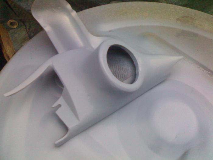

Zdarec, chtěl bych si potáhnout domečky na výšky koženkou. Ale tvar je to moc divoký, proto bych se chtěl zeptát, jak se s koženkou pracuje, je elastická, tak že se dobře napne, nebo se to musí dělat z více kusů??? Díky

Takový tvar uděláš. Koupíš koženku a pomocí chemie ( aceton ) z ní sundej ten hadrový podklad. Nemusíš se bát, tu barevnou stranu nepoškodíš. Koženka je potom pěkně pružná.
Potom budeš potřebovat dvousložkové lepidlo aktivované teplem, prodává ho např. Doronel. Lepidlo se nanese na obě plochy ( nejlépe stříkáním ) a nechá naprosto zaschnout. Nesmí vůbec lepit.
Přiložíš koženku, napneš, nahřeješ a okamžitě drží. A tak kousek po kousku dál. Budeš ale potřebuješ alespoň ještě jedny ruce na pomoc.

KOženka se dá nahřát horkovzduškou a je pak měká a tvarná.

nebolo by lepšie to nechať urobiť čalunnikovi? Hlavne lepidko je drahe a aby si to nakoniec nedaval dole. Nechcem Ťa odrazať, ale itak pochybujem že to pojde bez šitia, da sa urobit len spoj rezom, a davaj pozor na priehratie koženky.
