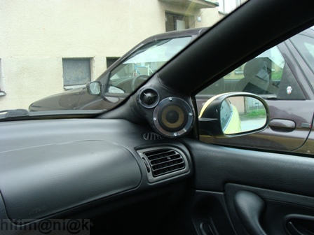

Další díl instalace, tentokrát výškové a středové reproduktory a jejich ozvučnice v A sloupku.

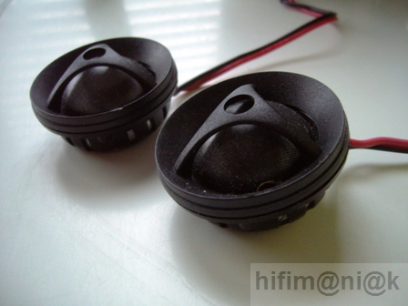

Výškové reproduktory MT-23 ( z řady Elate ) od výrobce Morel

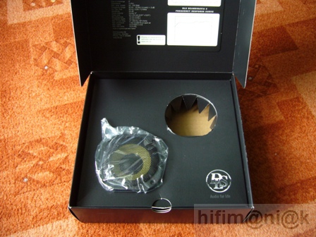

Středové reproduktory DLS Scandinavia 3. Problémem byla dlouhá dodací lhůta, protože putovaly rovnou ze Švédska. Po čtyřech týdnech čekání jsem obdržel " prý " druhý pár v ČR.

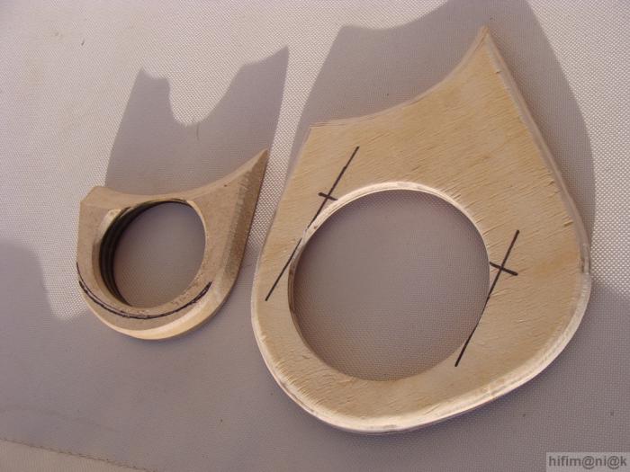

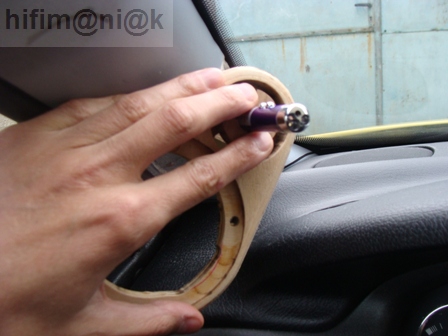

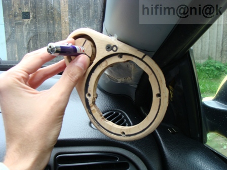

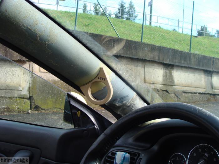

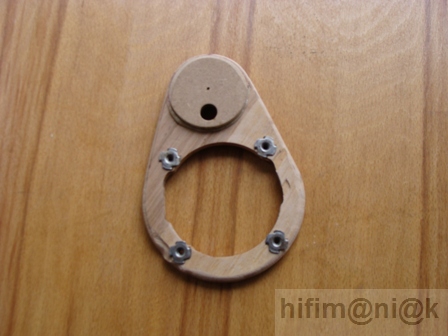

Následovalo frézování základu pro ozvučnice z překližky 13mm.

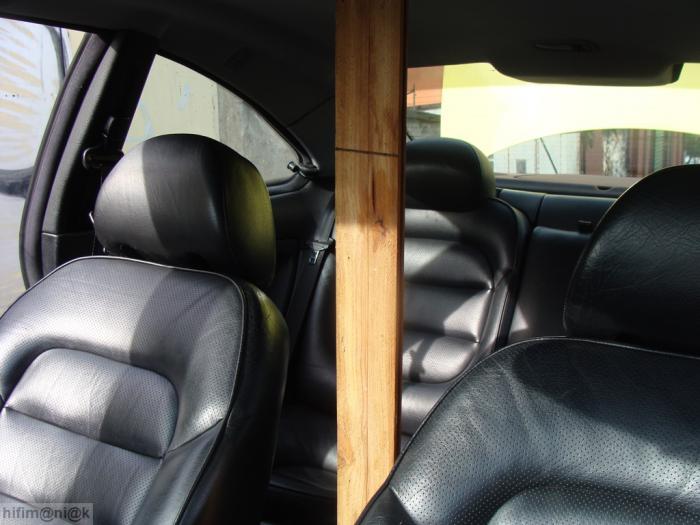

Uchycení tavným lepidlem na sloupky a nasměrování.
Z kartonu jsem vyrobil maketu koše reproduktoru.

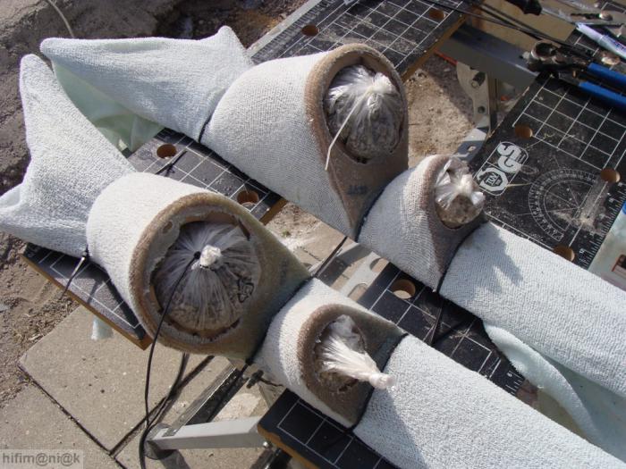

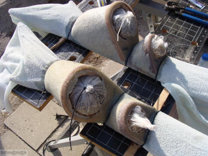

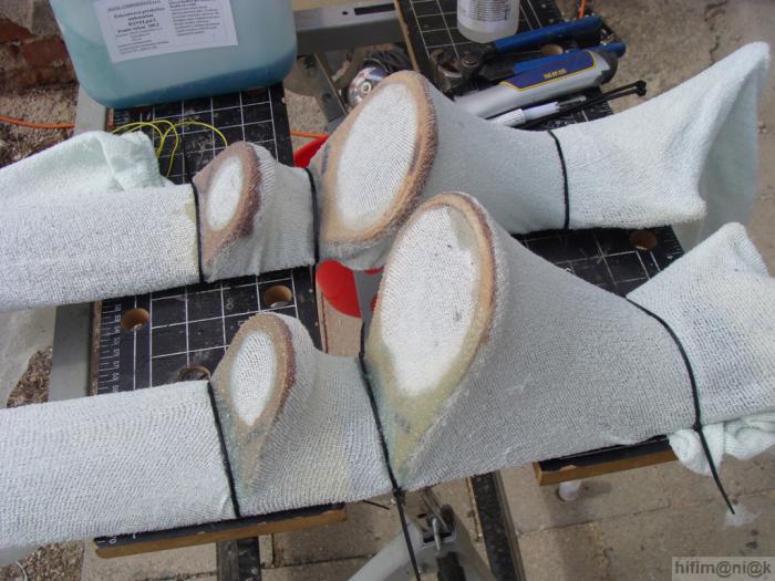

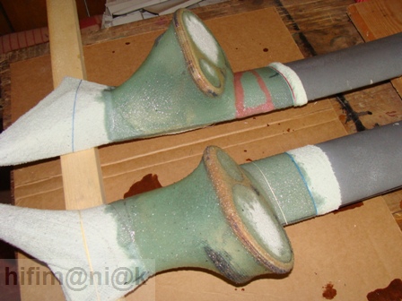

Laminátování.

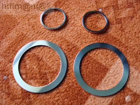

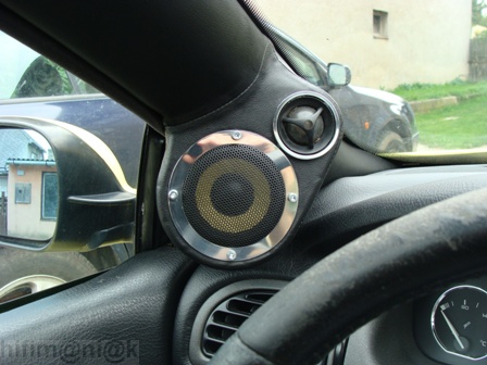

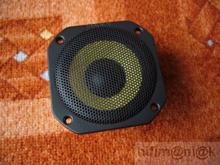

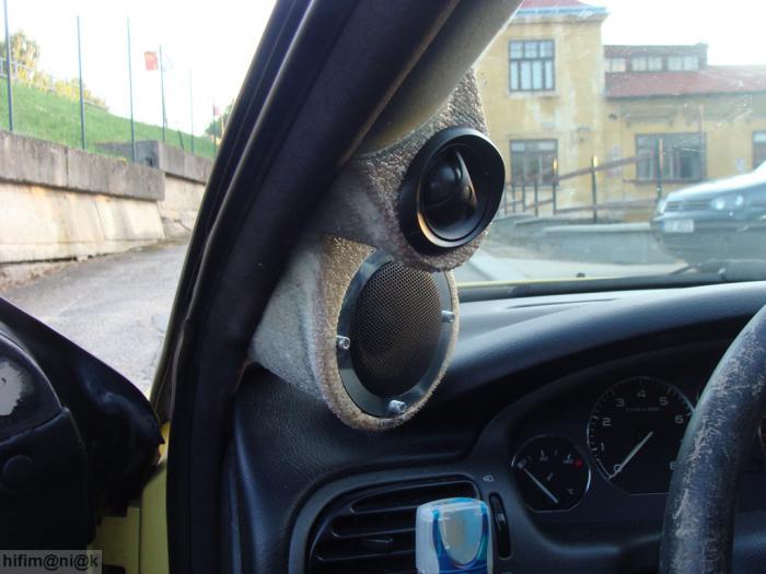

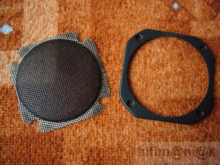

Problémem jsou tyto originál čtvercové mřížky. Vzhledově se mi naprosto nelíbí.
Takže následovala výroba a leštění kroužků, kterou dostal na starost wattman a jeho brácha Boďa.

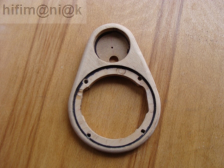

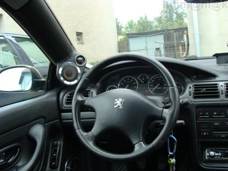

Zde už sloupky po návratu od čalouníka a osazené měniči.
Objem ozvučnice bez reproduktoru je 600 ml.

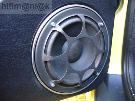

A ve dveřích basáky Morel Hybrid 6.
Rozebraný rámeček. Použil jsem pouze mřížku.

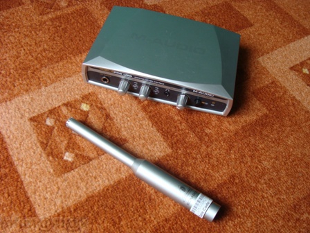

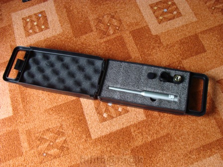

To poslední je antena a ... ? Vubec nevim co by to mohle bejt i když si připadam trapně
behringer mokrofon a m-audio mokrofonovy zosilovac...
gratulacia
Jak píše noclue. Mikrofon a externí USB zvuková karta. Teď už se s tím jen naučit. Hlavně měření fáze bude asi zajímavé.

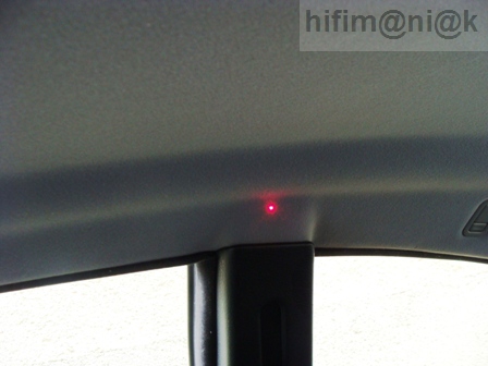

Trochu směrování pomocí laseru.

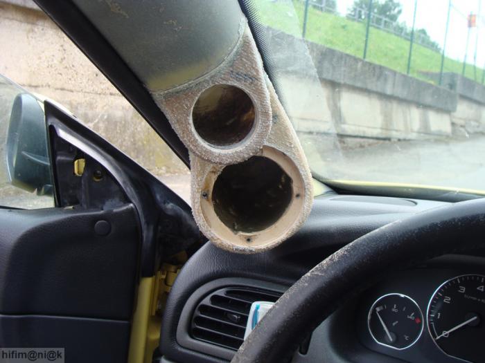

První fáze.
Vytváření objemu (900ml).
A pryskyřice.

Hrubé opracování a zkouška.

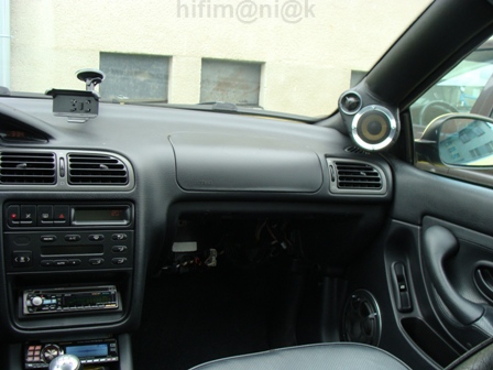

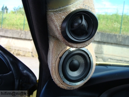

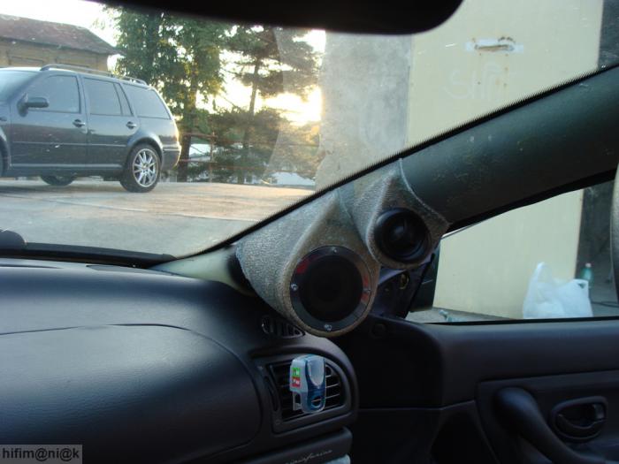

Zde už osazené a zapojené repro.
Pohled na celkový objem.

Samozřejmě jsou teď rozhozené časovky, takže v pátek dopoledne snad stihnu naladit. Povrchovka se zatím řešit nebude, málo času. Pardubky pojedu takto.

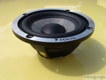

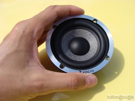

Tak dnes byla opět nuda (levnější možná bude najít si holku). Toxxovi chybělo trochu drajvu u středových repro, protože Focal BE a AS EX 165 Phase jsou přece jen zaměřeny dost odlišně. Já radši trochu "sušší" zvuk, který by ladil s charakterem Hybridů 6 a MT23 od Morelu. Slovo dalo slovo...
16.07.2011, 18:48 |
hifim@ni@k | Upraveno: 2011-07-16 18:54:35
...a jsou venku.
16.07.2011, 18:50 |
hifim@ni@k | Upraveno: 2011-07-16 18:55:38
Malé, ale šikovné.
16.07.2011, 18:52 |
hifim@ni@k | Upraveno: 2011-07-16 18:54:11
A provizorně nahozené. Domečky se zmenší a upravím směrování. Myslím, že charakterem zvuku si s Morelem dost rozumí.
