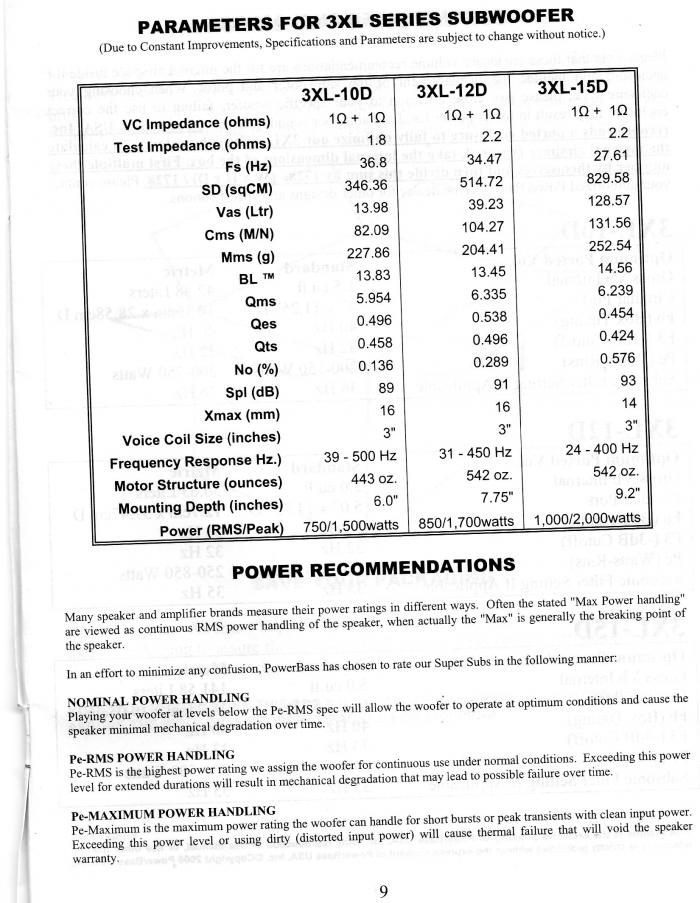

Ahoj, potřeboval bych pomoci s výpočtem ozvučnice pro sw.Powerbass 3XL-10D chtěl bych ozvučnici se štěrbinou, uměl by mi to někdo namodelovat? děkuji

z tohohle odkazu se nic nevypocita,mas k tomu parametry repra? alespon-fs,qts,VAS
a kdyz budes mit i ostatni,tak to sem dej,nebo nejakej odkaz kde jsou

Je to ten první...može být???:-)
