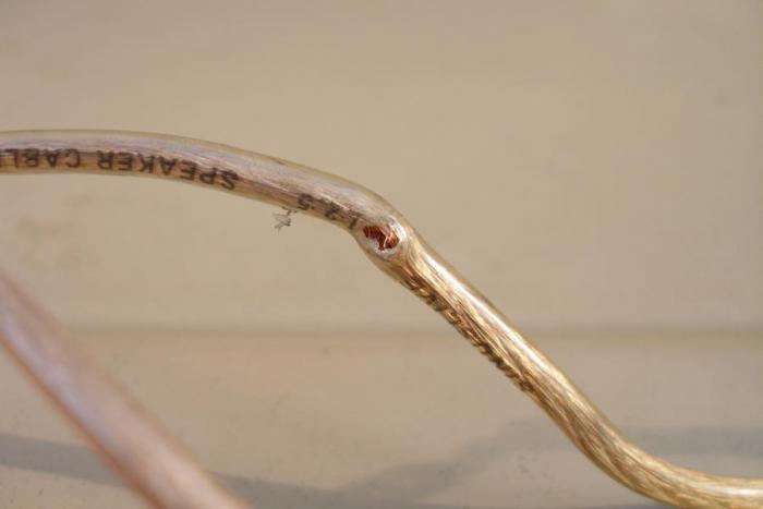

Teď o víkendu si ke mně dal kamarád auto, abych mu tam vyměnil rádio, namontoval zesík, kabeláž a připravil pro nový repra dopředu. Po prvnim omrknutí starýho osazení jsem zjistil, že vzadu jsou oválu k sobě hozený paralelně na pravej kanál. To přisuzuju tomu, že asi odpálil předchozí majitel jeden kanál na rádiu (nezkoumal jsem) a tak chtěl aby to aspon vydávalo nějakej zvuk. Pustil jsem se do předělávání, ale co jsem zjistil pak mě už skutečně hodně pobavilo, tak jsem to musel zdokumentovat..
a já se divil proč mi ten kabel i přesto že jsem ho odpojil od repro nejde vytáhnout :D

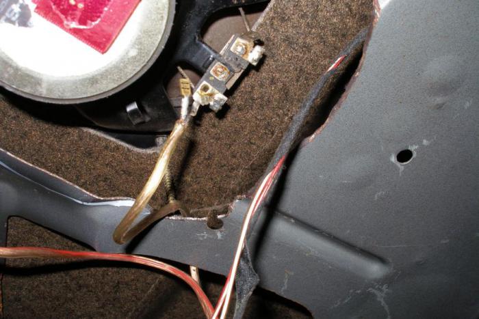

prostě v něm narvanej vrut :D

To se ani nedivim že si to pán odpálil. Občas co vidim udělný v autech se divim že to eště hraje, někdy je to fakt prasečina :(

...jednou sem viděl něco podobného kdy se kabel z monobloku do wooferu skřípnul pod šroub u pásů (pod kobercem). Nooo a po zapnutí rádia nastala pěkná frekvence a následovně protec na monobloku.
Odešely tranzistory, zdroj...tzn. komplet všechno
o 19.10.2010, 17:51 | tomas.V
a jednou sem po kámošovi předělával instalaci. Kostru 25qmm kabel s očkem chytnul na nalakovanej plech a zřejmě neměl po ruce jinej šroub než vrut do dřeva (asi 5mm)
Majiteli bylo divné, že po každém hrbolu a zatáčce se vypíná zesilovač....
v dalším případě sem předělával pojistkové pouzdro. Do pouzdra na 35-50qmm byl dán 25qmm kabel(ještě bez redukce na slabší kabel) a aby toho nebylo málo tak kabel byl sice dostatečně zasunutej ale už nebyl tak moc "oholenej" . Červík byl pěkně přitáhnutej přímo do izolace
...v některejch případech se nestačim divit
Další moc pěkná instalace (si dělal jeden známej sám) Kabel použil velmi vhodnej na 4ch, ale asi nevěděl kam ho připojit tak ho dal přímo na ISO konektor (zkrutnej spoj a izolačka )
viděl sem toho dost :-)))) takovejch případů kdy místo kabelu je drát ani nepočítám

dejte ruku nahoru ten, komu se nekdy nepodarilo seknout kabel sroubem ..., ze si toho nevsimne .. no stava se.
me se podarilo tenkrat ze stredobasu vyklepat vidlicku a uzemnit ji ... a pak lup a ticho .., jeste, ze Helix je to co je a ne cinska mrdka jen vypnul :o) ale leknul jsem se dost :o))
