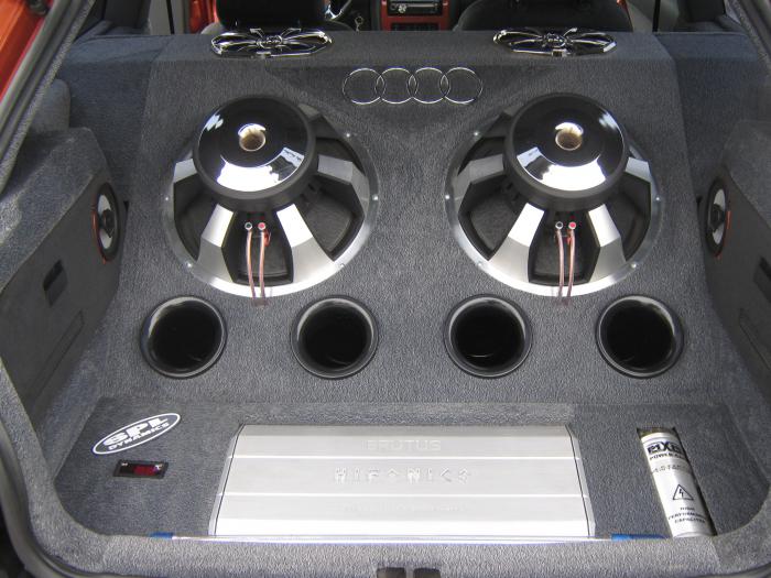

Tady jsem našel nějakou fotku jakou pak bych měl asi tak představu kukněte na to.
foto k příspěvku  od audia3t
o 24.11.2010, 15:49 | audia3t
a ted jak pak mam udělat tu štěrbinu asi by měla byt do L ne?jako by pod woofery je to tak?
o 24.11.2010, 16:54 | audia3t
Nikdo mi tady neporadí jak objemnou ozvučnici bych mel udělat a jak do ní udělat štěrbinu či štěrbyny?:-( zda jednu do středu mezi sw a nebo viz foto a nebo dve na každou stranu?
o 24.11.2010, 22:10 | db-marek
štrbina sa upravuje jednoduchšie ako natrubok, urob ju v strede.....čiže nejak tak ako je na fotke.
Obiem by ti poradil niekto kt vie pracovat dobre s programom, ale bude potrebne doladit bednu, ked nie, tak ju urob podla vyrobcu.

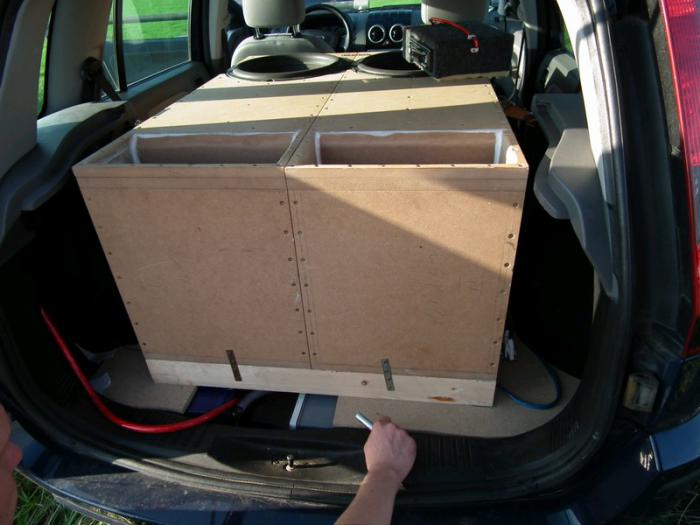

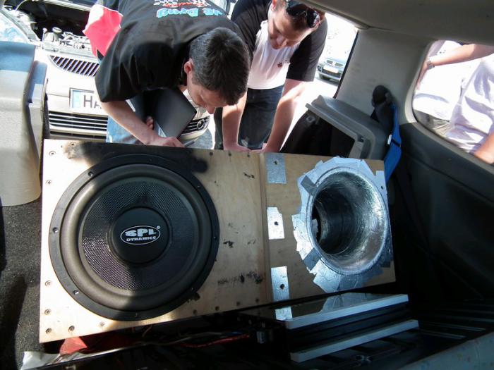

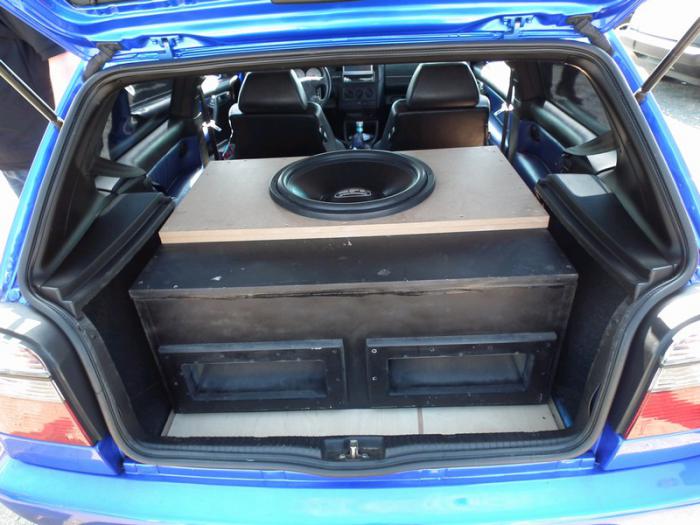

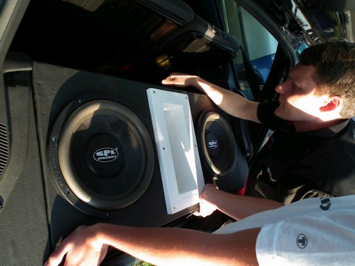

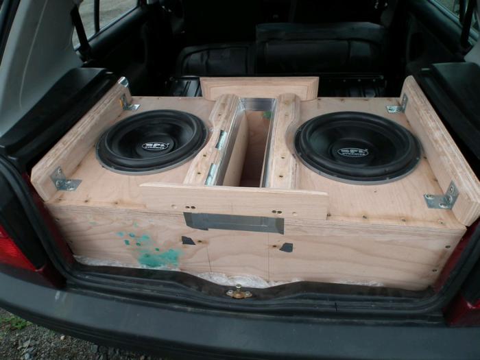

o 30.11.2010, 20:10 | el.barto

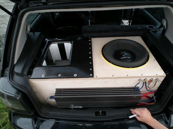

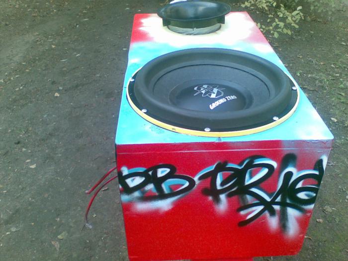

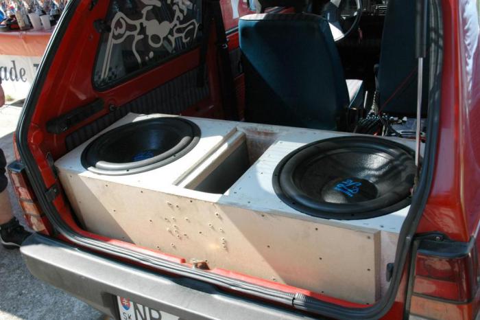

tady neco pro oba
foto k příspěvku  od el.barto
o 30.11.2010, 20:11 | el.barto
o 30.11.2010, 20:12 | el.barto
o 30.11.2010, 20:13 | el.barto
o 30.11.2010, 20:15 | el.barto
ten prvni je taky SPL Dynamics,ale ten ma dokonce 165L
o 30.11.2010, 20:17 | el.barto
jsou to fotky z jednoho nemeckeho db dragu,kde jsem byl,pri prejimkach a zarazovani do kategorii
o 01.12.2010, 02:03 | el.barto
a tady je moje 100L a 16cm aeroport s GZNW 15SPL a zvukove nic moc,kdyz je zavreny auto,tak supr,ale jakmile to otevru,tak po zvukovy strance se mi to nelibi ale tlaci:-)

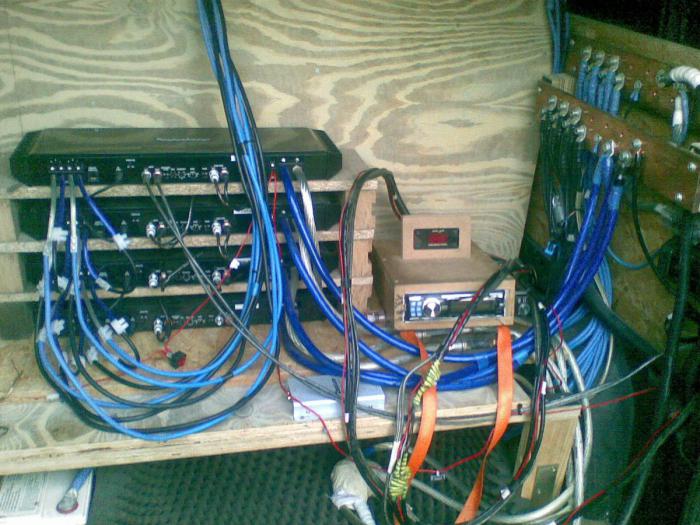

o 03.12.2010, 21:13 | el.barto
takhle to asi nejak vypada 8x+ a 8x-a do zesiku jen jeden +a-
o 03.12.2010, 21:14 | el.barto
jinak samozrejmne cim kratsi je kabel,tim mensi jsou ztraty....
