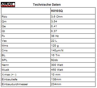

Ahoj,
potřeboval bych poradit na jaké frq. oříznout SW od komponentních repro.
PS: aby se mně to překrývalo...
Zes: P RS6 (zatím jedu na 4K)
kompa: AS x--ion [ Link ]
SW: AS HX10 SQ [ Link ]
Díky
o 28.12.2010, 15:54 | Aegis
foto k příspěvku  od Aegis

Odhadem na 50, 63 nebo 80 Hz.
Na jakou presne z techto frekvenci? To musis zkusit. Zalezi to na objemu dveri, na tom jak dobre jsi stredobasy nemontoval, na tom jak dobre jsi vytlumil dvere atd. atd.
Vyzkousej to a uvidis. Obvykle cim mene, tim lepe...
o 28.12.2010, 17:01 | 323Marty
Aegisi,tys sem dal TS parametry toho wooferu, ale ty paradoxně pro tvůj dotaz nejsou k ničemu. Prohifi má rozhodně pravdu. Nicméně nejlepší je zjistit si rezonanční frekvenci "fs" těch středobasů a oříznout to na první možné vyšší frekvenci, kterou ti výhybka nabízí. Tedy pokud je fs 55Hz, bude nej dělička těch 63Hz...

Díky moc, už jsem si to podle poslechu nastavil asi něco kolem 70Hz, ale je problém, že při manuálním nastovováním "kolečkem", kde je ocejchovanej jen začátek a konec je to hádání... :-/ . Leda, že by.... uměla by to nastavit ///9880R LP a HP pro každý kanál zvlášť (předek a SW)??
o 29.12.2010, 09:29 | 323Marty
Nevim jak 9880r, ale 9887r to umí...
o 29.12.2010, 14:36 | hifim@ni@k
9880 uměla oříznout spodek středobasů, už je to dlouho co jsem ji měl. 9887 to samozřejmě umí, kromě možnosti oříznout spodek subwooferu.
