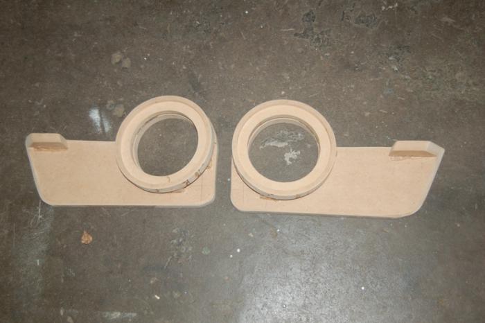

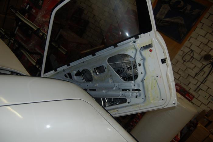

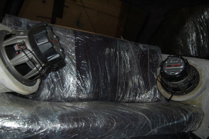

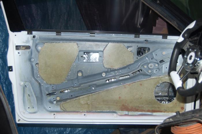

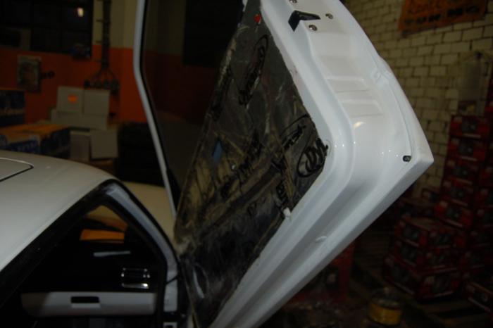

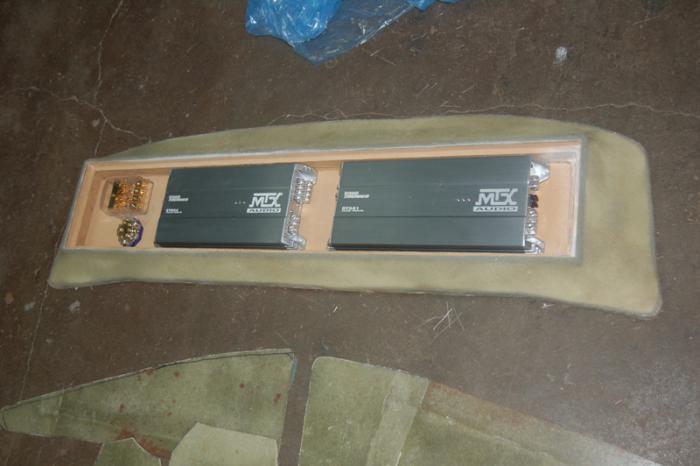

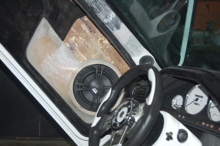

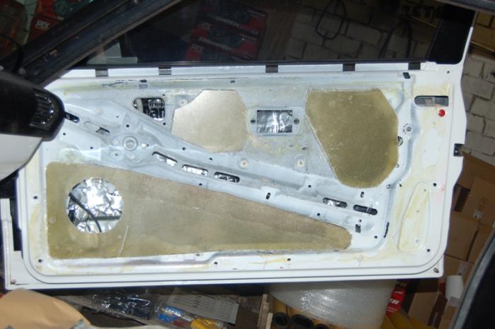

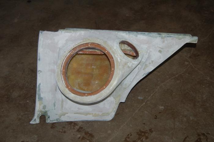

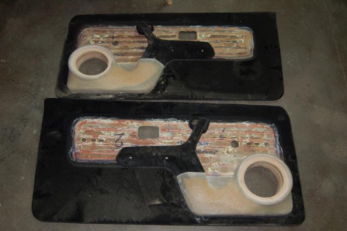

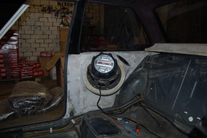

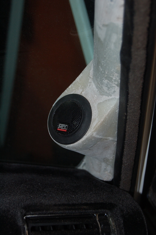

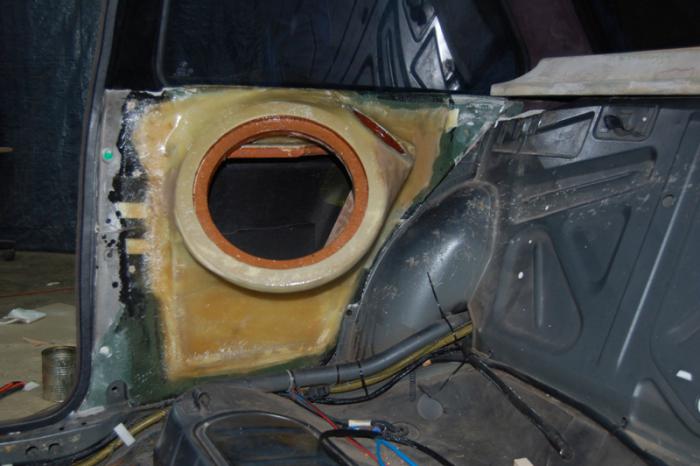

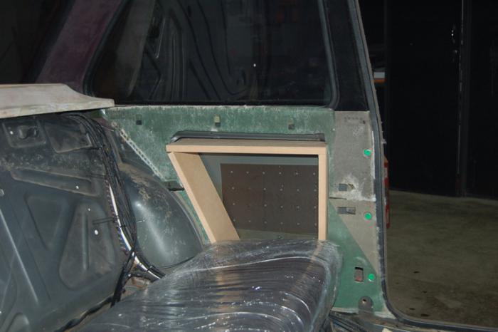

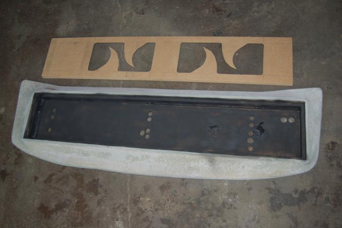

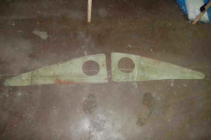

Chystaný projekt MTX v BMW E30. Je využito 3-pásmové aktivní zapojení s využitím následujících komponent:
Autorádio Alpine CDA-117Ri
Procesor Alpine PXA-H100
...Přední komponenty MTX Audio T6S652

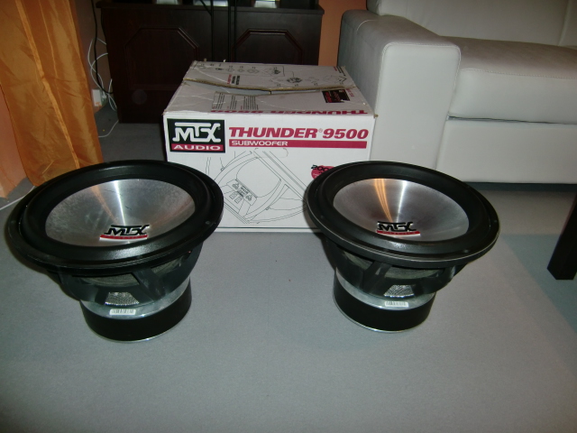

Subwoofery 2x MTX Audio T610-22
Zesilovač pro přední komponenty MTX Audio RT604
Zesilovač pro subwoofery MTX Audio RT501

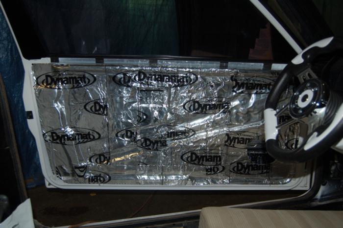

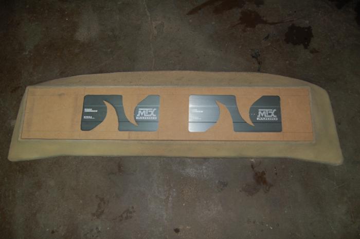

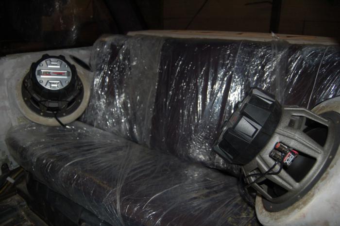

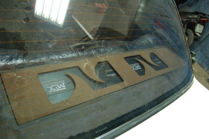

Hlavním cílem je kompletní instalalce všech komponentů v interieru vozidla bez využití zavazadlového prostoru. Zesilovače uloženy na platě automobilu, přední reproduktory místo pod palubovkou u nohou vsadit do dveří a dva 10" subwoofery vsadit do zadních bočnic. Nelehků úkol, do kterého jsme se ale s vervou pustili a zde máte zatím výsledky naší práce.. :-)

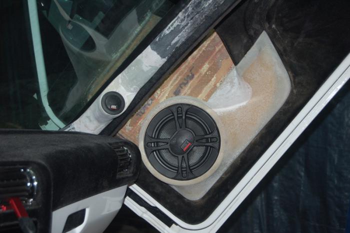

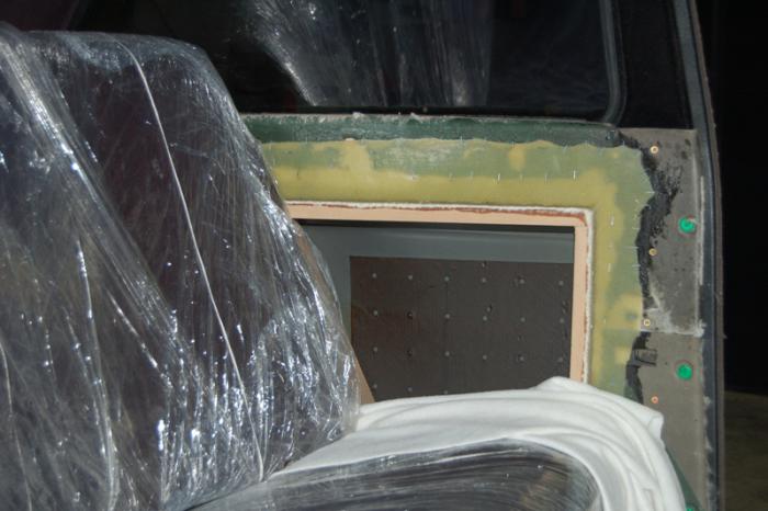

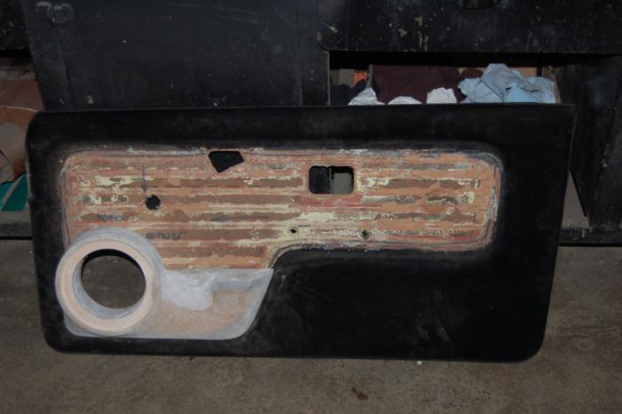

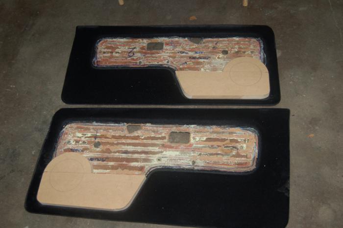

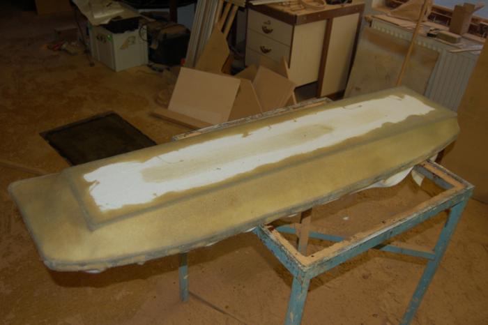

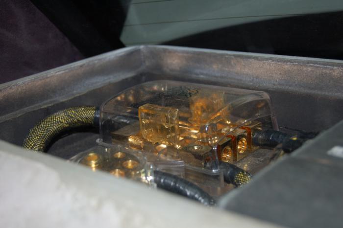

Na kompletní zástavbu padlo 32 kg laminátu a 2.5kg tmelu. Nějaké to dřevo, šrouby, trocha lepidla. Cca 250 hodin práce. Komplet kabeláž vysvazkovaná a ve flexu, vše jištěné i v distribučním bloku v platu.
Povrchová úprava je již na vlastníkovi vozidla, ale bude vše v kombinaci bílá/černá. Až bude hotovo, dopošlu fotky. :-)

Nechci vypadat jako štoural ale kde je středovej reprák od předních komp? když to mělo bejt 3 pásmový zapojení
o 09.01.2011, 13:05 | petis
3pásmo aktiv. vejška, středobass, SW to je třípásmovej aktiv:-)
o 09.01.2011, 13:48 | CarMedia.cz
Na zadní sedačkách by neměl nikdo sedět. Tam by to bylo spíše za trest.. :-) Jinak jako Petis. Pro upřesnění přední kompa v aktivu a subwoofer.. :-). Děličky nastaveny: SW -63Hz 6dB/oct, středobasy 63-3500 Hz 12dB/oct., výška 2800- 12db/oct. Středobasy v pohodě zvládají i spodek bez jakéhokoliv zkreslení v plné hlasitosti. Myslím, že tomu nic nechybí. Cena komponent od MTX je celkem za 21350,-Kč a myslím sí, že se hodně lidí bude divit, jak umí zahrát.

o 10.01.2011, 11:19 | hifim@ni@k
Zajímavá instalace. 10" v BR, kolik má ta ozvučnice objem ? Vypadá celkem malá.
o 10.01.2011, 11:45 | CarMedia.cz
objem je 35 litrů. Zas tak malá není.. :-)
