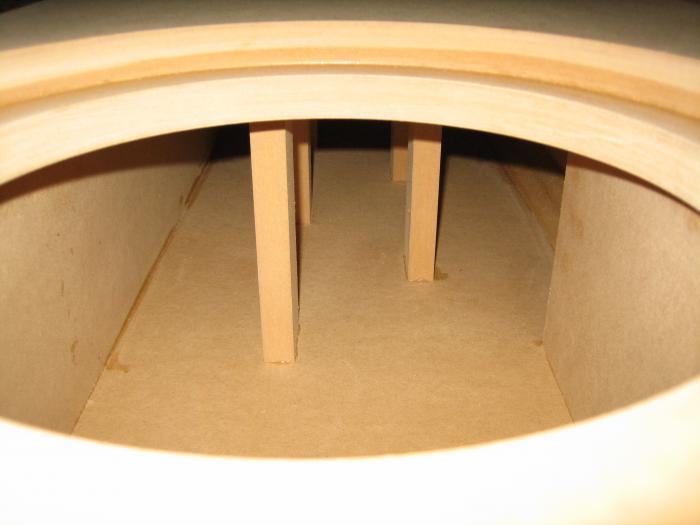

Jestliže chcete aby byla bedna hodně pevná doporučuji silnější MDF nebo ji udělat dvojitou.

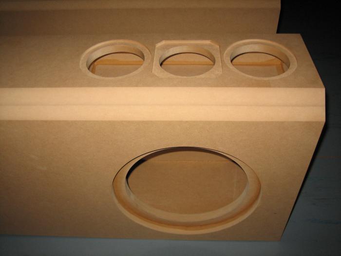

Stavěl jsem si dom sloupové repro a taky jsem je trochu spevnil zdvojenou stěnou a vevnitř výstuhami :-)
foto k příspěvku  od CRXMen
o 04.02.2011, 18:09 | CRXMen
