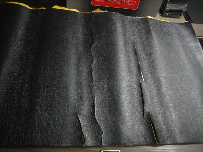

Dynamat Xtreme je materiálem a tlouštkou to stejné jak STP Silver akorát že podstatně dražší. Vibraflex je hodně težkej a hůř se s ním pracuje. V zimě i praská. viz foto
o 22.02.2011, 12:19 | CRXMen
Vibraflex
foto k příspěvku  od CRXMen

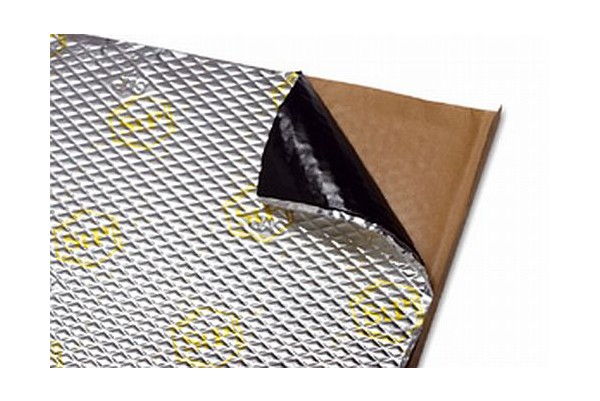

o 22.02.2011, 12:21 | CRXMen
STP GOLD
o 22.02.2011, 12:25 | Replayman007
to je masakr ta vibra..to je tak křehkej když promrzne jo? asi půjdu do STP. kolik toho tak potřebuju na dvoje dveře (přední)
o 22.02.2011, 12:46 | CRXMen
Tak tak. Nevým jak důkladně budeš tlumit, ale ze 4 pláty Silver budou přední dveře velmi dobře vytlumeny - [ Link ]
o 22.02.2011, 15:40 | CarMedia.cz
Já bych z té vibry nedělal až zas takovou kovbojku. Zrovna předevčírem jsem tlumil vibrou a pokud si to člověk trochu nahřeje, tak se mu toto nestane. Další věc je taková, že se to tlumení stejně řeže na menší kousky, takže prasklinka tohoto charakteru není prakticky žádnou závadou. Pracuje se s tím dobře a rozhodně se ti nestane, že by jsi se pořezal.

o 22.02.2011, 16:11 | CRXMen
5 plátů STP je podle mě zbytečných, 1,5 plátu na vnitřní plech a 2,5 plátu na venkovní.. to mám odzkoušený že pokryje většinu plochy a odtlumí velmi dobře.
o 23.02.2011, 12:45 | db-marek
ahifi: ten vibraflex nepopraskal tym že bol stočeny, a za studena popraskal?.....predsa je dost tuhy, pri nahriati pochybujem že popraska. Len ma svoju vahu a použil by som ho skor na dbdrag...

o 23.02.2011, 14:16 | CRXMen
db-marek, Vibraflex byl rozmotávaný na prodejně v teple. Kdybych tady měl foták tak ti vyfotím i další jak jsou polámaný a ani nebyly motaný..
